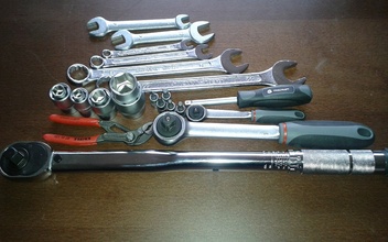

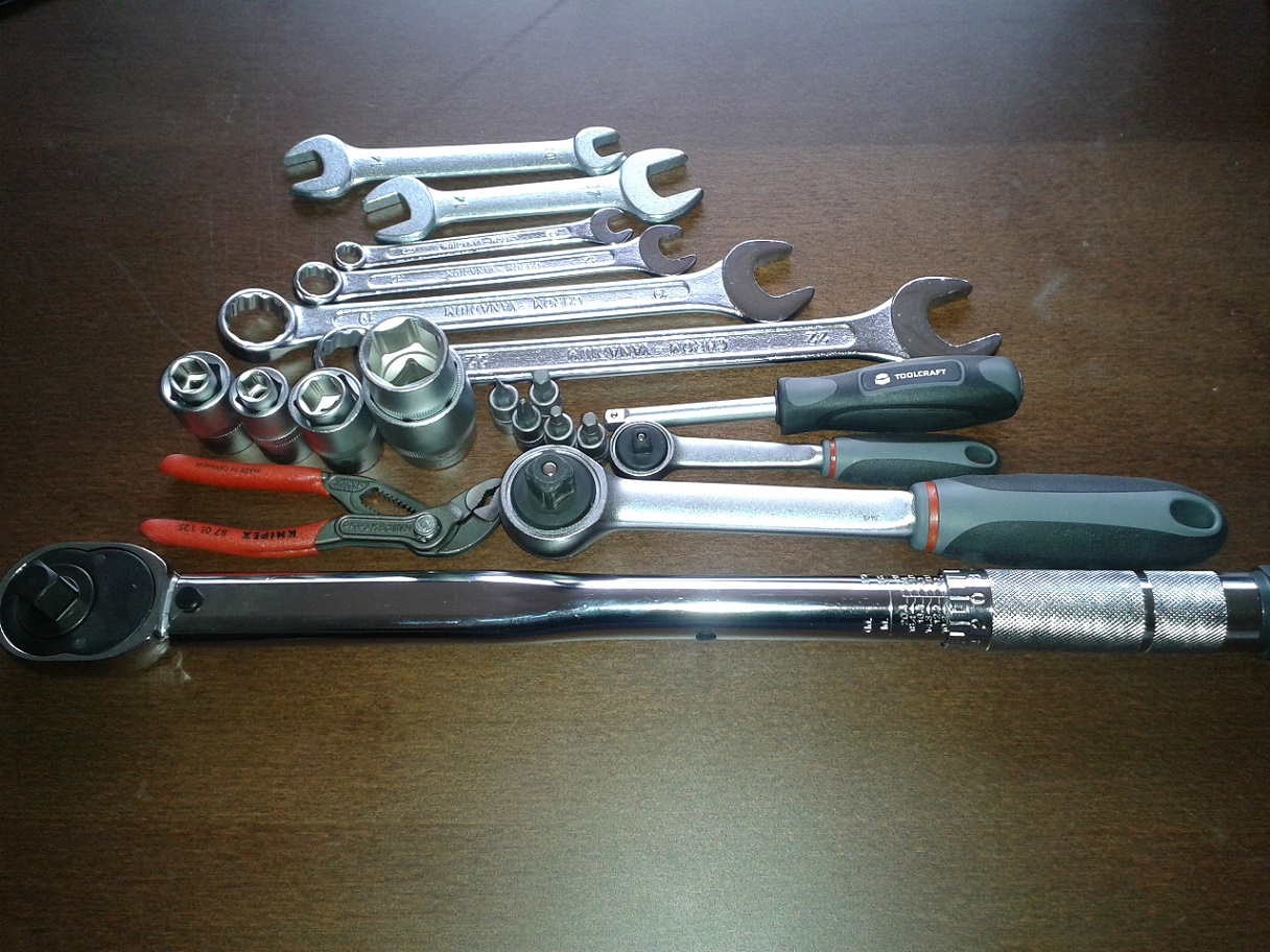

    Ich habe mir mein Werkzeug für eine 4-monatige Reise nun auch zusammengestellt. Ich habe mich stark an deinem Werkzeug orientiert.
    1/4":
    Ratsche
    Handstück und gleichzeitig Verlängerung
    Imbusaufsatz 4,5,6
    Kreuzaufsatz 2
    Schlitzaufsatz 4
    Nuss 8,10,12
    1/2":
    Ratsche
    Nuss 14,17,19,22,27
    evtl. grosser Drehmomentschlüssel
    Schlüssel:
    8,10,12,14,14,17,19,22 (2x14 wegen Spiegel)
    kleine Wasserpumpenzange
    Die Zange, alles 1/4", alle Schlüssel (ausser 19&22) + Kabelbinder habe ich da verstaut wo das Originalwerkzeug normalerweise ist.
    Montiereisen fehlen noch. 8er Imbus hab ich keinen, habe auch nicht gesehen wo ich den brauchen könnte.
    Was haltet ihr davon, den Drehmomentschlüssel mitzunehmen?
  • #14
    NIX!
