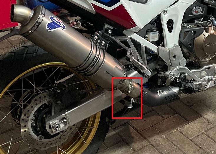

    Hallo zusammen, ich habe den Termignoni Endtopf montiert und habe am meiner Adventure Sports den originale Honda Hauptständer.
    Der Originale Auspuff hat einen Endanschlag für den Hauptständer, den der Termignoni nicht hat. Beim Offroad fahren klappert der Hauptständer jetzt ganz ordentlich, hat da jemand eine Lösung für?

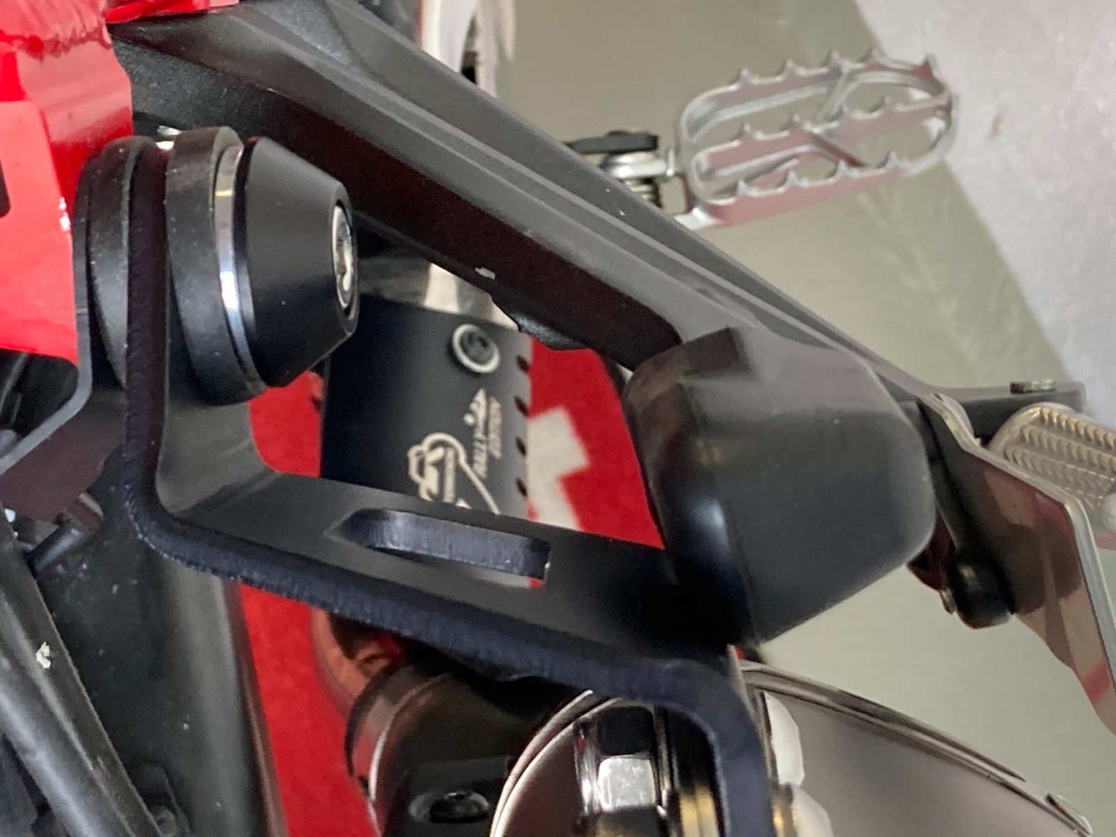

    Capjones Hast du für die Halterung die den Kofferhalter berührt eine Lösung gefunden? siehe Repost im Anhang.
  • #50
    Mein Hashiru hat hierfür ein Blech geschweißt. Denke das wird für dich die einzige Lösung sein, also eine Halterung dran zu schweißen. Oder den Hauptständer abmontieren.
