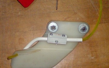

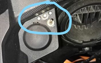

    die Steuerung des McCoi ist auf der Platine untergebracht, diese wiederum bei meiner 2017er inkl. Pumpe unter der hinteren Sitzbank sitzt, Tank unter der eigentlichen Sitzbank wie bei vielen. An die eigentliche Mengendosierung muss ich nicht mehr ran - alle ca. 6km ein automatischer Schwingpumpen-Stoß ist für mich optimal. Im Cockpit sind nur die 3 Kontroll-LEDs und der Heftig-Öl-Schalter.
    Die Kanülenführung hab ich wieder durch den Kettenblattschutz realisiert - im Bild noch XRV, der von der CRF ist ja schwarz. Im Schlauch ist ein doppelter Kupferdraht, damit man den Schlauch "biegen" kann, wo er hin soll und als Verengung gegen auslaufen - funzt seit 150tkm insgesamt.

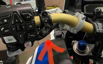

  • #100
    Ich kann dir gerne meinen Öler im Detail an der SD09 zeigen. Am Lenker habe ich lediglich den Regentaster (leuchtet aktiv dann rot)
    bzw. Entlüftungstaster, über den sich das System vollständig alleine entlüften lässt nach Erstbefüllung oder Leeren für Reparaturen:
