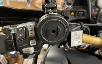

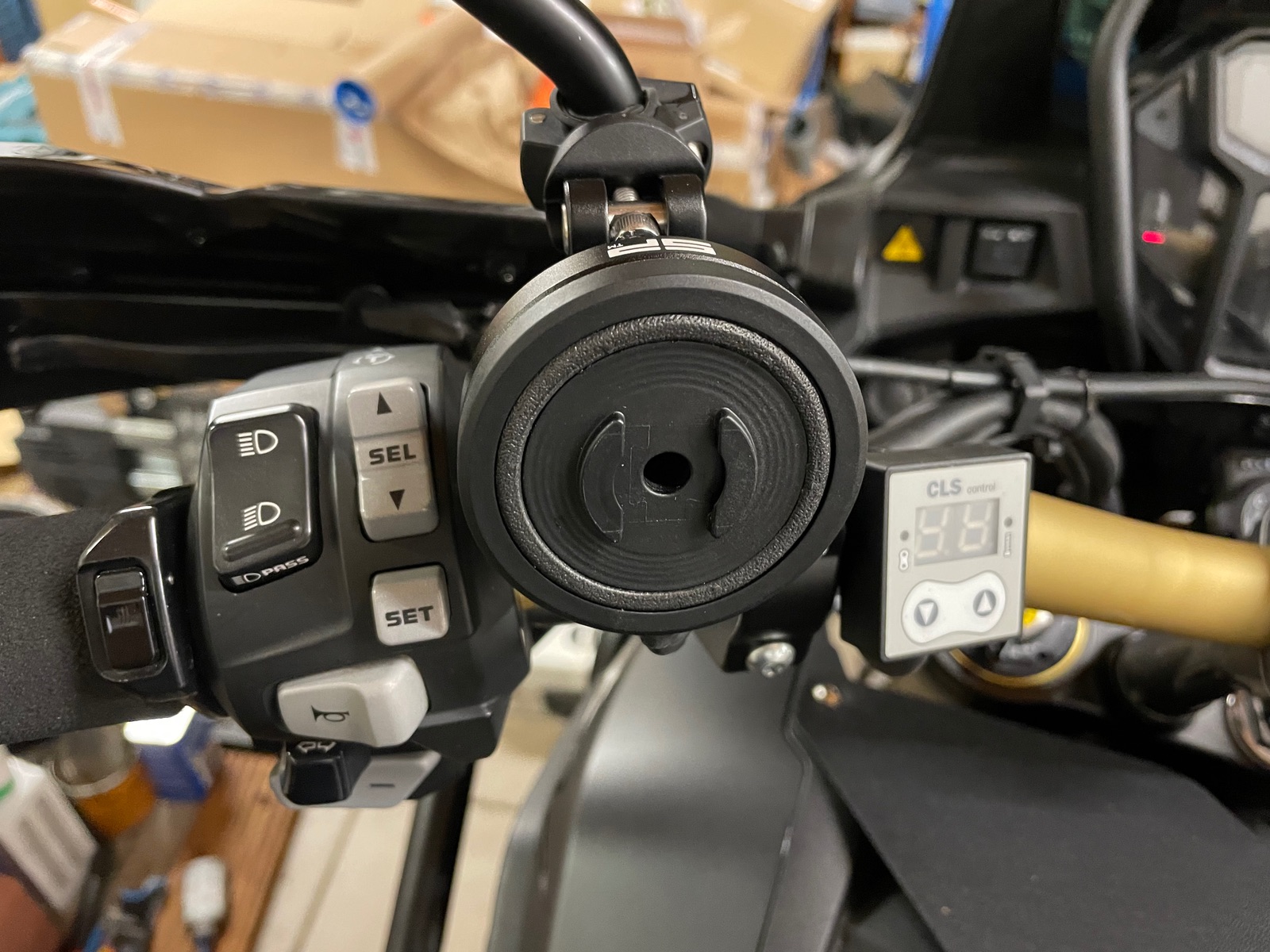

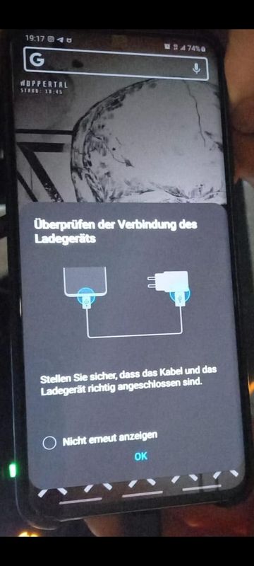

    Meine Honda Werkstatt hat mir ein Kabel von SP-Connect eingebaut und es liefert nicht genug Strom, weshalb eine Meldung vom Samsung S20 ausgegeben wird.
    2std Ladezeit für 30% würde heißen, im Betrieb entlädt sich das Gerät munter weiter, obwohl es am Kabel hängt.
    Leider ist die Beschreibung von SPC irreführend und ich weiß nicht wie Honda das Kabel angeschlossen hat.
    https://sp-connect.de/products…uz8W2LF8EGAUaAmf9EALw_wcB
    Wo habt ihr das Kabel angeschlossen?
    Woran könnte das noch liegen?
    Gruß Tim

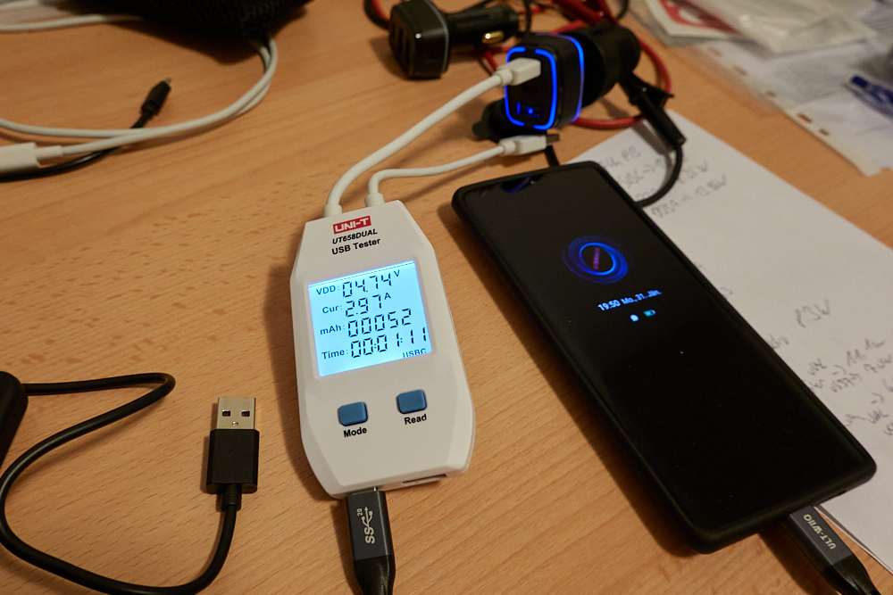

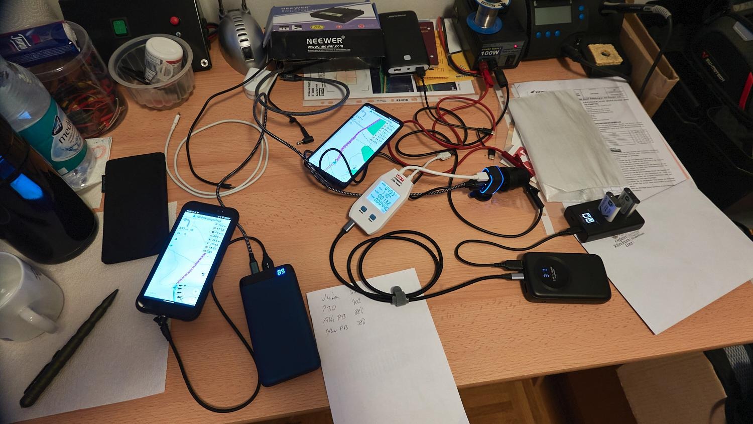

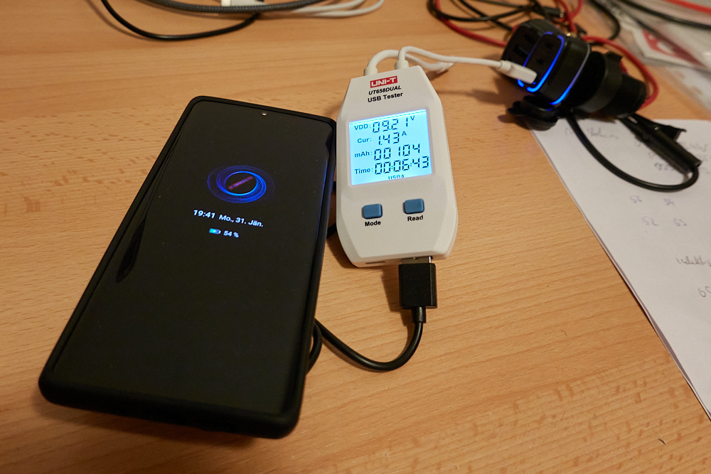

    Mit meinem P30Pro auf dem Modul habe ich gemessen das das Wirelessmodul an USB-C mit QC ca. 13 Watt am Stecker zieht bei den Verlusten über die induktive Ladung kommt dann wohl das mit 10 Watt Ladeleistung hin.
    Also ich denke nicht das es an deinem Kabel liegt, sondern das Modul bringt einfach nicht mehr Leistung..

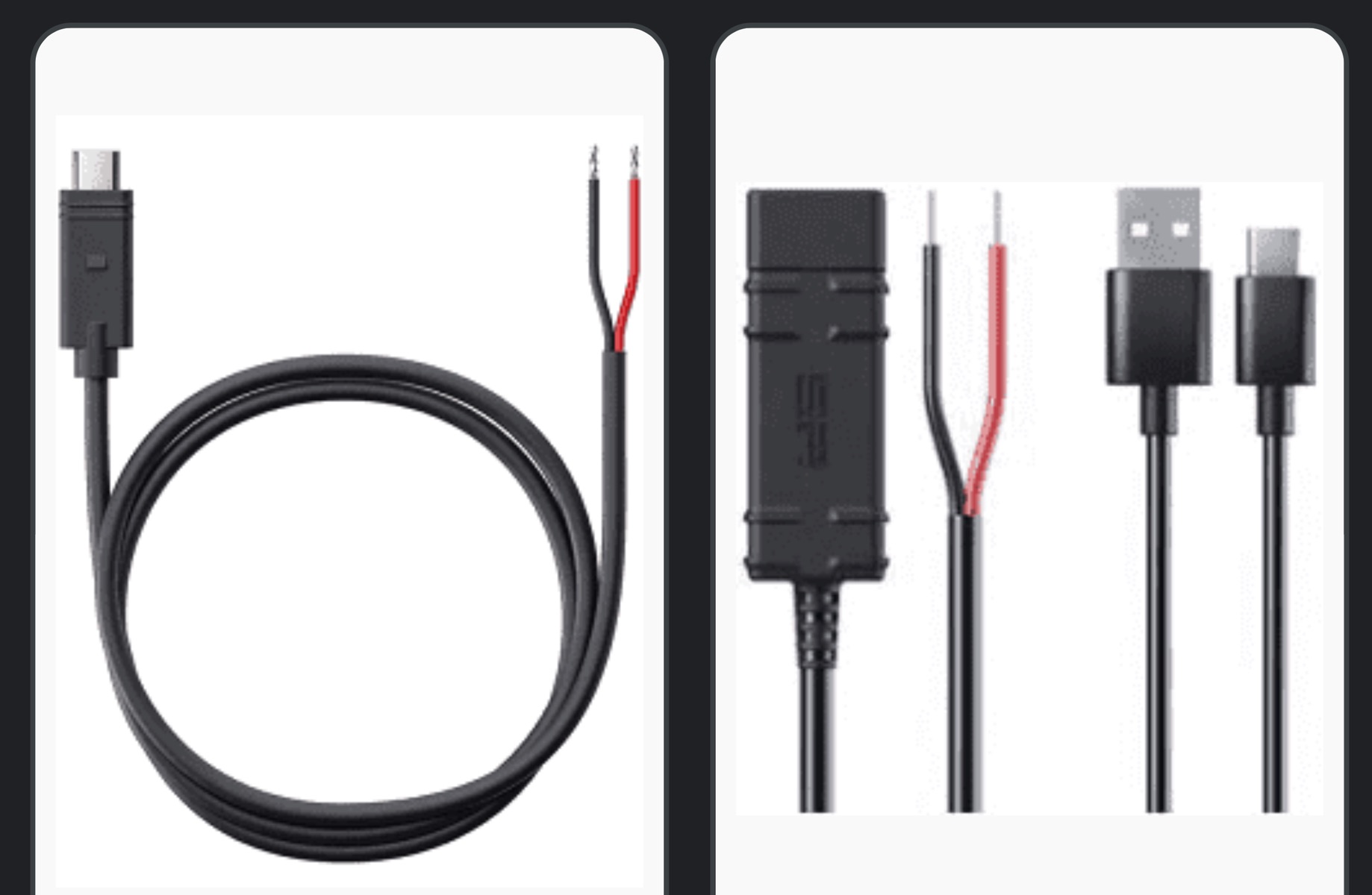

    ich hatte vor kurzem das gleiche Problem und die Lösung war simpel, aber auch ärgerlich. Dein Kabel, das unter dem Link zu finden ist, ist nicht das richtige.
    Für Motorräder wird das hier benötigt:
    https://sp-connect.de/collecti…ducts/12v-hard-wire-cable
    Ist auf der Seite von SP Connect auch so zu lesen, nur leider etwas versteckt.
