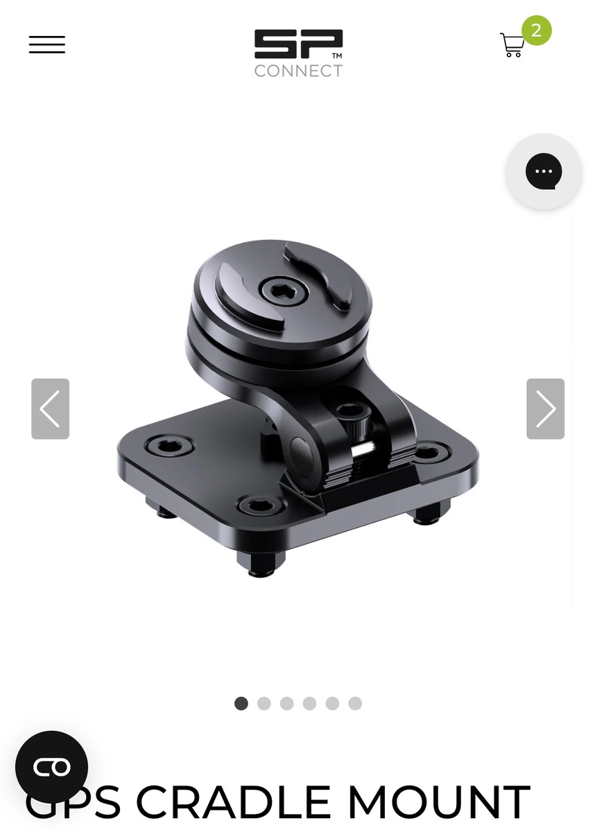

#504 Inzwischen sind die ganzen Threads ja ellenlang, daher Frage ich mal hier konkret.
Ich möchte am Forumswinkel eine SP Connect Oder Quadlock- Halterung für ein Handy anbauen.
Hat jemand eine verbaut? Welche genaue Variante der unzähligen Varianten von den bei den beiden Herstellern habt ihr genommen?
René
#506 Moin Reiner,
Dankeschön sieht schonmal gut aus. Bei meinem Forumswinkel ist allerdings der „Winkel“ vorn. Da würde diese Halterung mit Handy dann ewig weit nach vorn stehen.
Hatte an diese gedacht:
Nur die Runde Halterung (wenn es die gibt, habe ich noch nicht entdeckt) wird wohl mit der einen Schraube nicht halten, oder.
Wegen dem hin und herdrehen des Handys beim ein und ausklippsen?

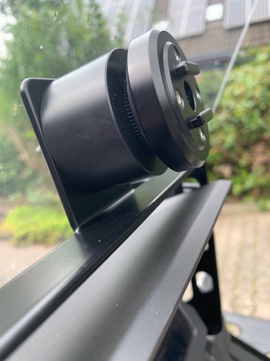

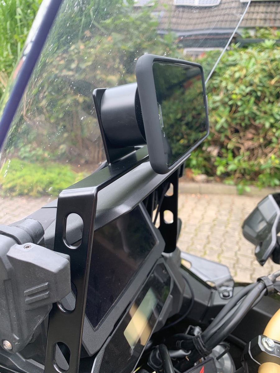

#507 Das dicke schwarze in der Mitte ist ein Eigenbau, weil der Forumswinkel Gen 1 die Haltefläche noch hinten abgewinkelt hatte.
Das Handy muss halt weiter zum Fahrer, um es drehen zu können.
Dieser Eigenbau ist mit vier Schrauben am Halter festgemacht, das Ladeteil von SP ist tatsächlich nur mit der einen Zentralschraube fest.
Manchmal dreht sie wirklich mit, da muss man zurück drehen und die Schraube etwas fester anziehen. Dann geht’s wieder eine Weile.
Ist das von dir gezeigte mit Antivibration?
Meins ist das hier.
#508 Alles anzeigen[...] nur mit der einen Zentralschraube fest.
Eventuell wäre da ein Tropfen Loctite auf dem Gewinde eine Idee. Natürlich nix Hochfestes.
