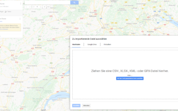

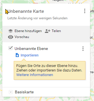

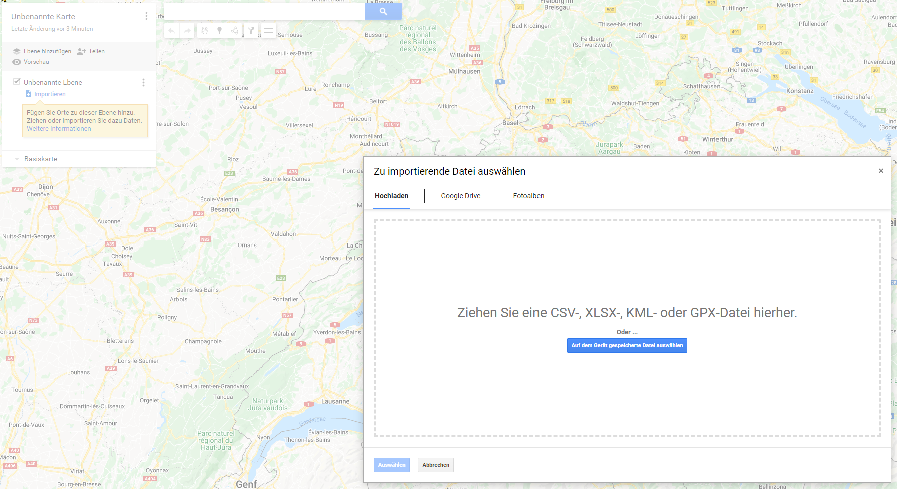

    Zum Punkt "Einbinden von Routen in Google Maps bitte diese Anleitung nachmachen!
    Ich bin in Google Maps auf Menü,
    danach - Meine Orte,
    dann - Karten,
    unter Karten = Karte erstellen, (aufpassen der Menuepunkt ist ganz versteckt am unteren Ende des "Karten"-Fensters)
    danach Unbenannte Ebene - importieren
    und dann im Fenster "Zu importierende Datei" die GPX reinziehen:
    That's it!

    sorry ich muss mich korrigieren, denn mit der Methode oben kannst Du zwar schön ein GPX in Google Maps importieren und auf der Karte anzeigen lassen, aber ich habe dann keine Möglichkeit gefunden, das auch als Route zu speichern und in der Navigation zu verwenden.
    Da war ich anscheinend ein wenig zu voreilig....

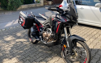

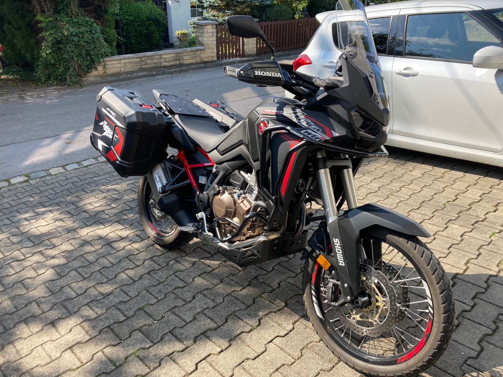

    Also für meine Zwecke sinnvolles Zubehör für meine SD08:
    • Honda Offroad Fußrasten, Steckdose, Kunststoffkoffer (damals im Angebot), kurzes und langes Windshield,
    • Altrider Pillion Rack, da ich allein fahre, Soziafussrasten somit weg
    • Altrider Skid Plate
    • Touratech Bügel oben und unten, gab es von Honda nicht in schwarz
    • Touratech Lenkertasche
    • Africaqueens kurzes Heck, ein Fimmel von mir wegen meinen damaligen Supersportlern
    Die Koffer und langes Windshield bau ich nur für größere Touren hin
    Gruß Capjones
