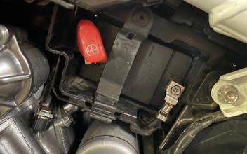

    Wie in einem anderen Thread kurz erläutert, zickt die Batterie HY110 in unserer Twin seit kurzem rum.
    Warum das so plötzlich passierte, kann ich momentan noch nicht beantworten - bin noch am Fehler "einkreisen".

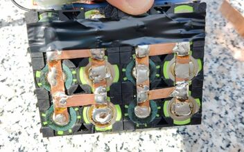

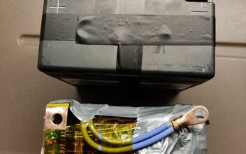

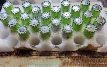

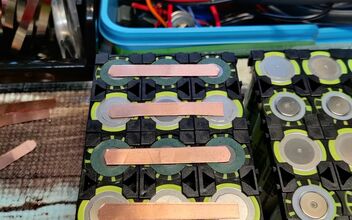

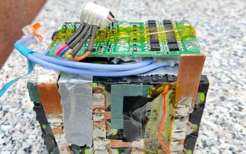

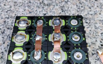

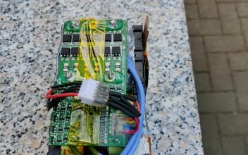

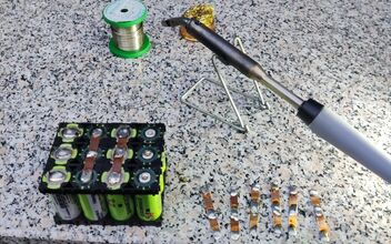

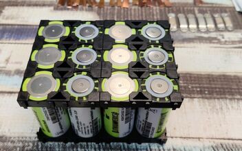

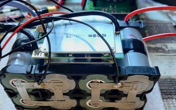

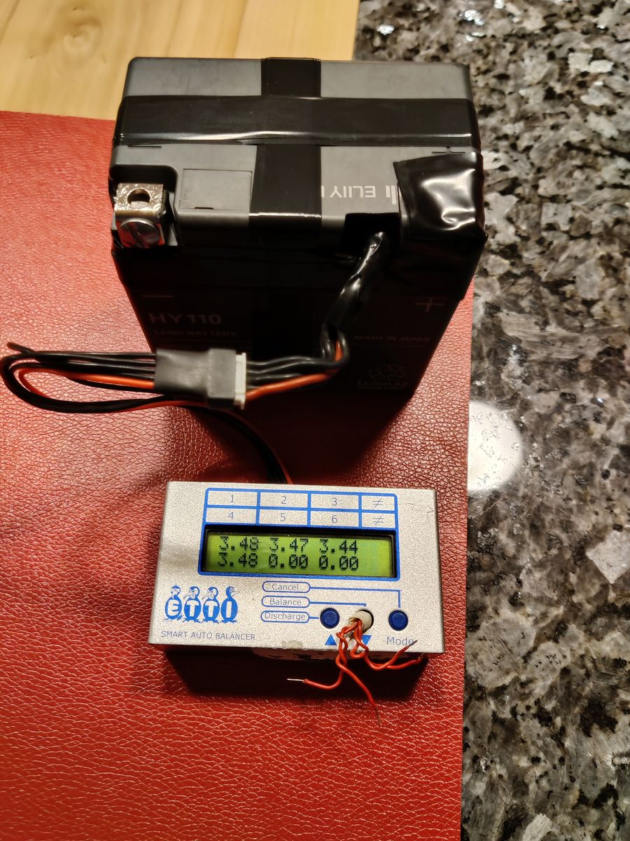

    Offensichtlich scheinen bei der HY110-Batterie nicht die Zellen an sich, sondern vielmehr die verbaute Elektronik Probleme zu machen.
    In einem russischen Forum zur Africa Twin bin ich auf dieses Video gestoßen:
    Externer Inhalt youtu.be

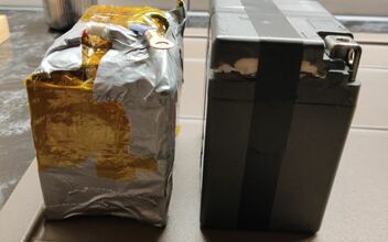

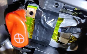

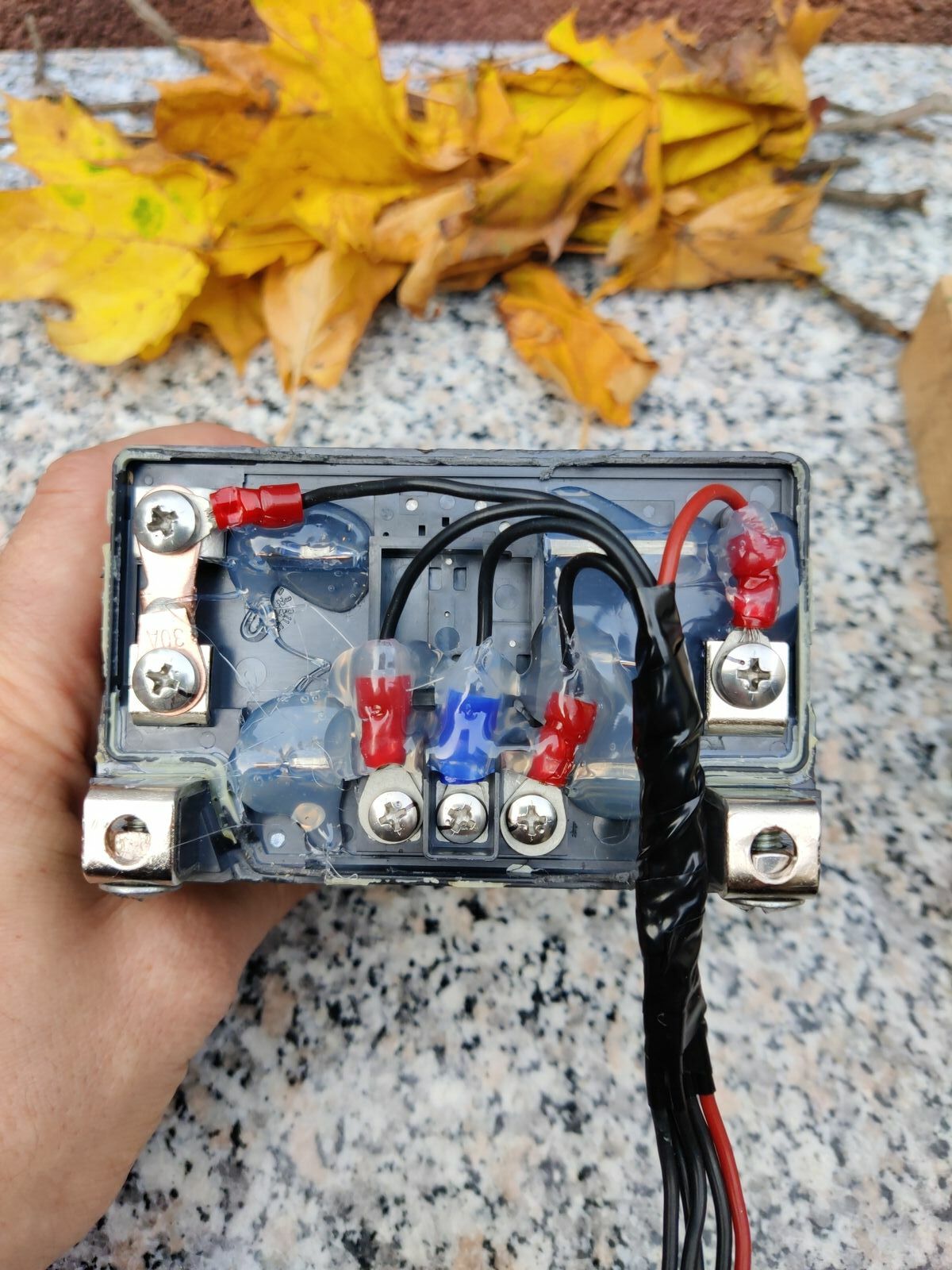

    Auffällig, zumindest an unserer Batterie erweckt es den Eindruck, dass diese oben vermutlich schon mal geöffnet wurde.
    Ich werde das nachher mal probieren und ein paar Sachen messen - bis später.

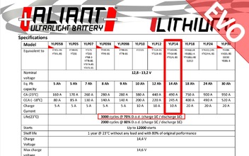

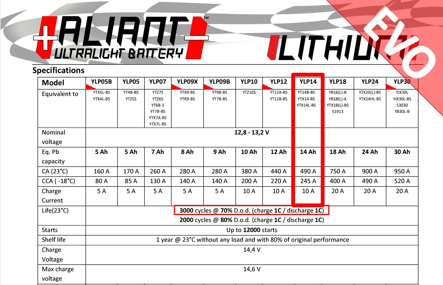

    Bei Alternativen - z.Bsp. der Aliant YLP145 sollte man auf die angegebenen Werte achten.
    Die originale Li-Ion Batterie der Africa Twin (HY110) steht mit einer maximalen Ladespannung von 14,7V und einem maximalen Ladestrom von 35A.
    Bei der Aliant sieht das zum Beispiel etwas anders aus, denn da liegt der maximale Ladestrom nur bei 10A.
    P.S. Weiss jemand zufällig den maximalen Ladestrom bei der Twin?
    Mehr als 120W (12Vx10A) sollte die Lichtmaschine eh nicht schaffen oder liege ich da falsch?!
    Somit wären die maximalen 10A der Aliant noch im akzeptablen Bereich.

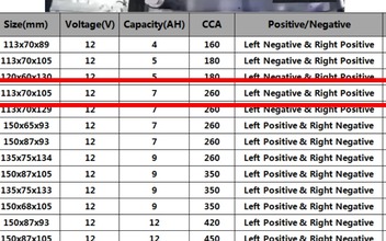

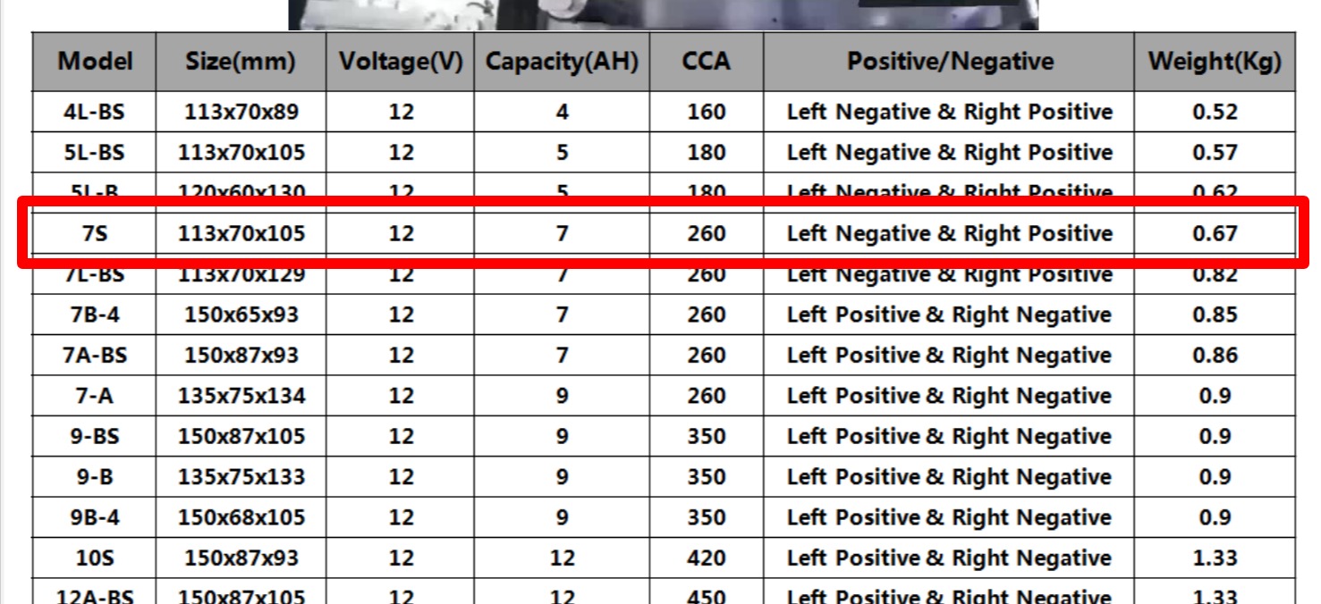

    Eine weitere Alternative ist diese LiFePo von Aliexpress:
    Das Model "7S" hat zwar nur 7Ah ist aber meines Wissens nach im Gegensatz zu bisherigen Akkus ein LiFePo-Akku und bietet somit deutlich mehr Sicherheit.

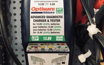

    Exakt und das ist auch der eigentliche Knackpunkt bei normalen Ladegeräten für Blei-Akkus. Denn diese fahren je nach Ladezustand am Anfang beistimmte Programme durch, wo Spannungsspitzen (deutlich über 14,7V) die Sulfatierung der Bleiplatten "absprengen" sollen. DAS mögen sowohl LiFePo-als auch Li-Po-Zellen mal gar nicht.

    ein Verbraucher, in diesem Fall die Batterie die geladen werden soll, zieht immer nur soviel Strom wie er benötigt. Daher lese ich das ganze so: Diese Batterie zieht maximal einen Strom von 10A. Sprich der maximale Ladestrom der AT ist also mehr als ausreichend. Die Lichtmaschine liefert maximal 490 Watt was etwas mehr wie 40A sind. Selbst wenn hier nur die 50% zum laden der Baterie verwendet werden ist das mehr als ausreichend.
    Kritisch wäre das ganze nur wenn der maximale Ladestrom unter 10A wäre, da dann der Strom nicht ausreichen würde um die Batterie zu laden und letztendlich auch irgendwann das Ladesystem Schaden nehmen würde.
    Viel interessanter ist in diesem Zusammenhang die Ladespannung. Diese geht bei der SD04 / 06 auf bis zu 15,5 Volt hoch und das muss die Batterie aushalten können. Ein normaler Blei / Säure Akku würde hier Überkochen und schlapp machen.

    Sodele - die ALIANT LITHIUM-BATTERIE YLP14 von Renngrib habe ich eben auch mal bestellt.
    Mal sehen wie die sich vom Platz her in der Twin macht.
    Die 14Ah sind im vergleich zu den 6Ah der HY110 wirklich interessant. Der mögliche Entladestrom bei Kälte scheint bei der Aliant auch deutlich besser zu sein, als bei der Original-Batterie der Twin.

    Die Aliant YLP14 ist 114 mm breit. Die originale HY110 112 mm. Luft habe ich neben der HY110 keine gefunden im Batteriekasten.
    Bin gespannt ob du die ALIANT LITHIUM-BATTERIE YLP14 ins Fach bekommst.
    Wäre schön wenn du Bilder schicken könntest nach dem Einbau. Ich muss meine HY110 an meiner SD08 nämlich auch ständig nachladen. Nach 3-4 Tagen reicht es schon nicht mehr zum Starten. Sie zeigt zwar meist über 13,5V an im Display (Gold, 3. Anzeige), aber das geht schon nach dem ersten Startversuch unter 13V (= fast leer bei Lithium).

    Ich habe zwei verschiedene Akkus bestellt ...
    1 x den LiFePo-Akku bei Aliexpress (preiswerter doch mit langer Lieferzeit) mit 7Ah und 113mm
    1 x Aliant YLP14 mit mein Kapazität, höherem Preis (vermutlich auch kein LiFePo) und 114mm
    eine von den beiden wird schon irgendwie passen - die, welche nicht passt geht in den Paramotor ;)
