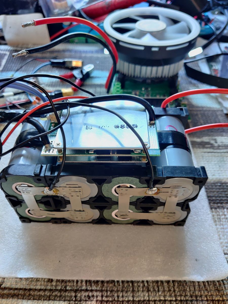

    Die Batterie auf dem Bild inkl. BMS werde ich die Tage testen, ob sie die AT überhaupt starten wird.
    Die hat 12-13AH Kapazität und besteht aus 32700er Lifepo4 Zellen.

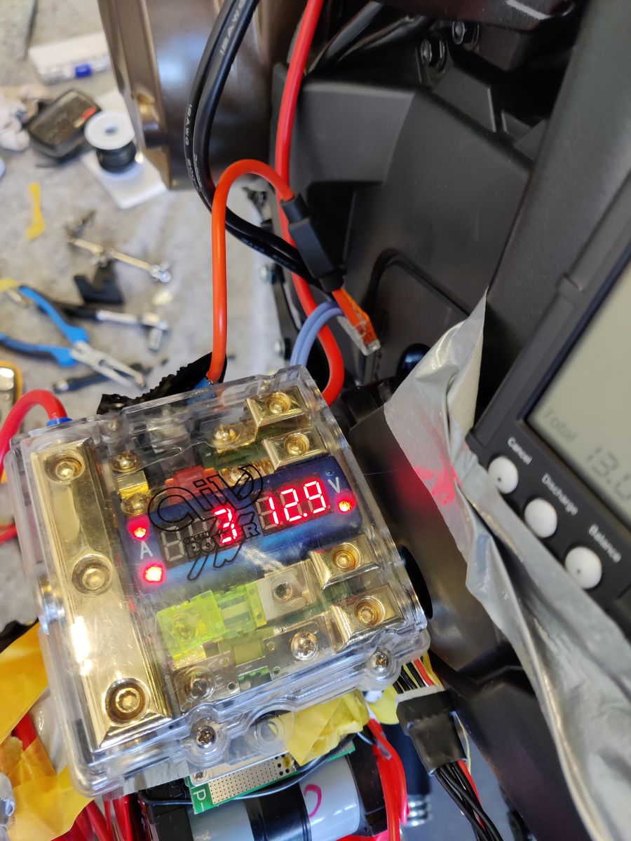

    So heute habe ich endlich getestet wie viel Ampere di die AT 1100 zieht wenn die Zündung an ist.
    Es sind zw. 3-4 Ampere je nach dem in der Garage war nicht hell genug und das Licht war an, ohne Licht sind es ca.3 Ampere.
    trueadventure.de/forum/core/attachment/45988/die 32700 er Batterie aus meinem vorherigen Beitrag ist zu schwach um die AT zu starten.
    Mit BMS und ohne versucht, nix da.
    Ohne BMS dreht sie kurz und dann Ende.
    Also ich vermute der Motor der AT braucht ganz schön viel Ampere beim starten.
    Meine original Batterie mit Zusatzakku startet wie ne 1 .
    Also nächster Versuch wird die A123 Nanozellen als 4S3P, 7,5 Ah.
