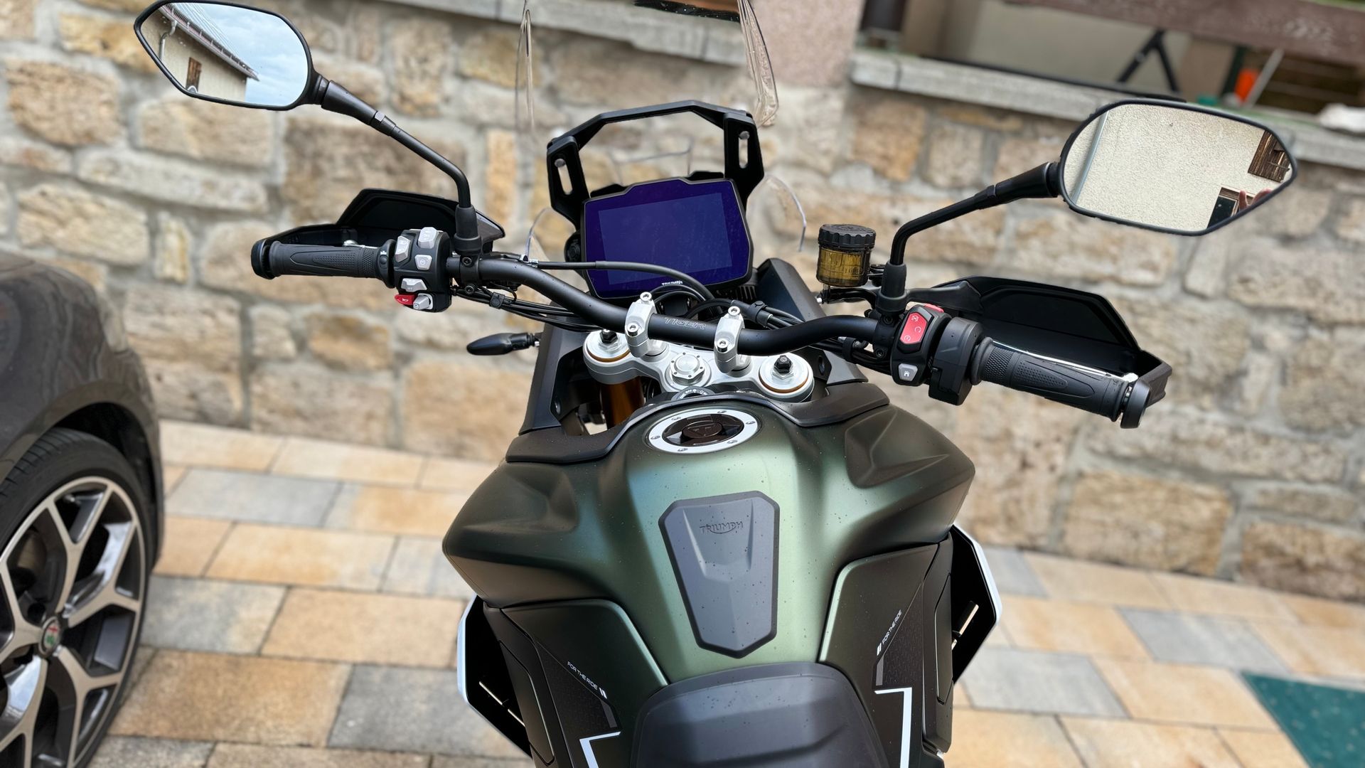

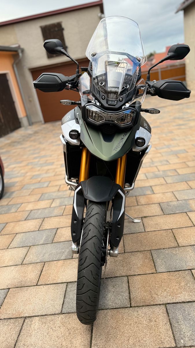

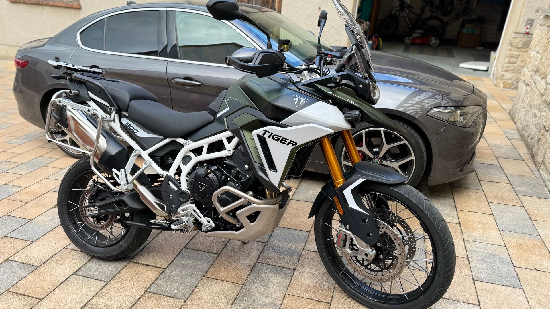

    Der Tiger steht in der Werkstatt. Als Ersatz gab es eine nigelnagelneue Tiger 900 BJ2024 mit 50 km auf der Uhr. Das kleine Kätzchen löst ein großes Wow-Gefühl aus. Absolut leichtfüssig und agil, spritzig, man kann sie sehr schaltfaul fahren. Zieht man am Hahn gibt es obenraus einen gewaltigen Punch. Dank Lenkerdämpfung keine Vibrationen und super laufruhig. Ein sehr gelungenes Stück Technik :handgestures-thumbupleft:
