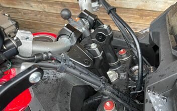

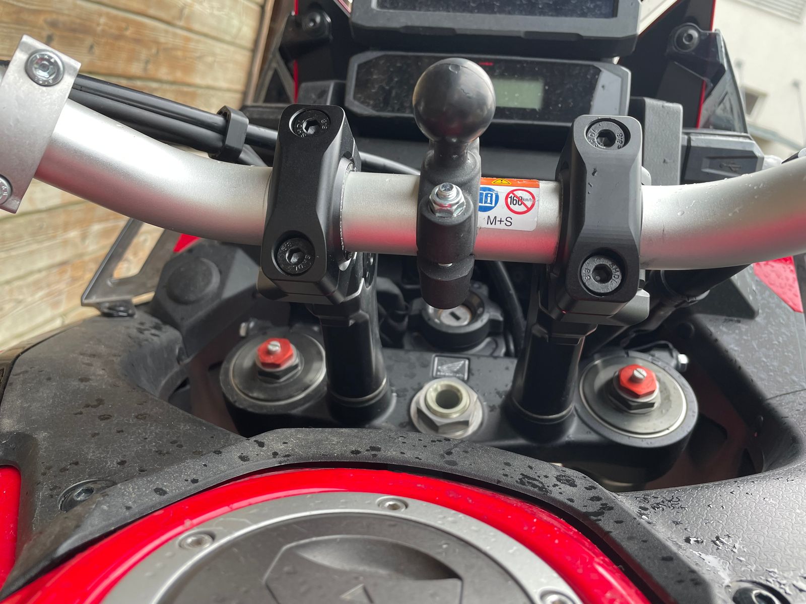

#6 Habe mir diese raufgeschnallt Voigt Lenkererhöhung mit Versatz allerdings mit der Bremsleitungsverlängerung
währe sonnst etwas zu eng geworden.
