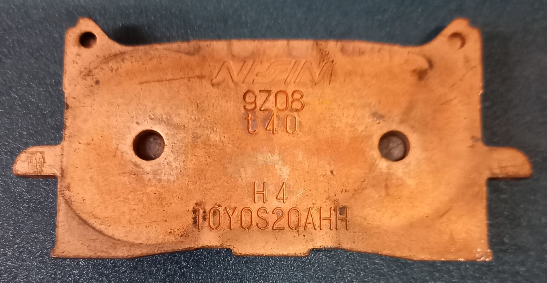

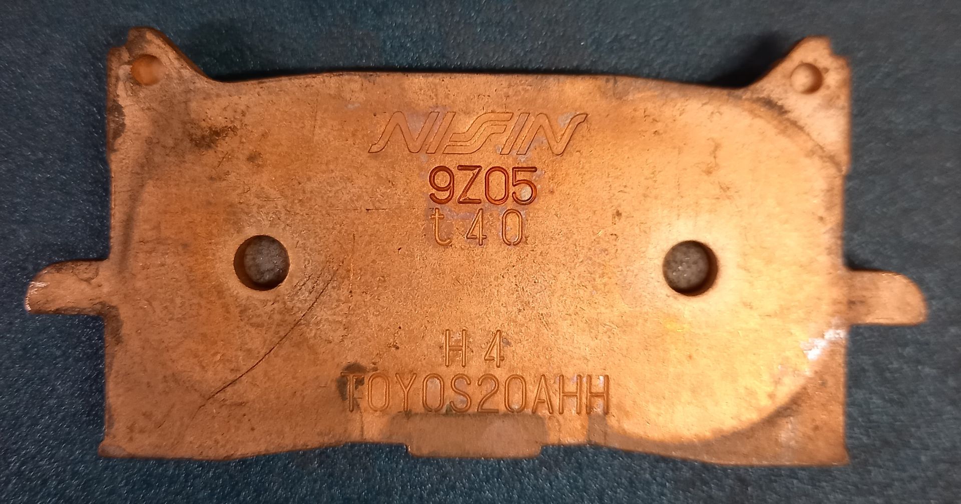

Die hinteren original Bremsbeläge sind Sinter. Sind vorne organische verbaut?
