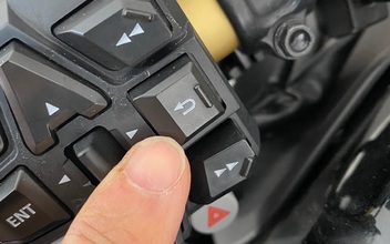

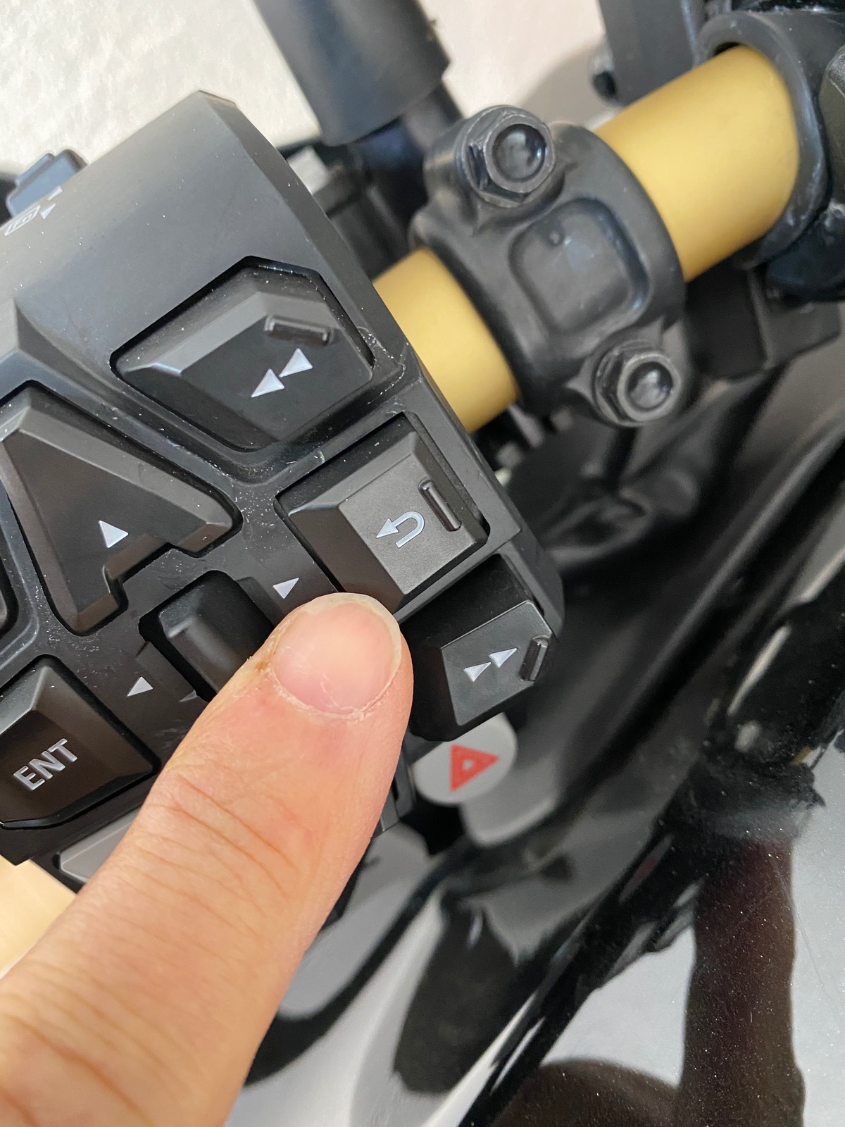

    Hallo Dani! Wenn dein iPhone mit Apple CarPlay verbunden ist (geht auch ohne Headset) und du bist in die Tourenansicht gewechselt, dann kommst du ganz einfach ins Apple CarPlay zurück, indem di den "Return" Knopf etwas länger drückst, siehe Foto. Beste Grüße Uwe

    Hmm, danke, ich habe gemeint der Button mit den 3 Rähmen, wenn man lang zieht kommt man ins menü das man diesen Kurz ziehen muss damit es geht.
