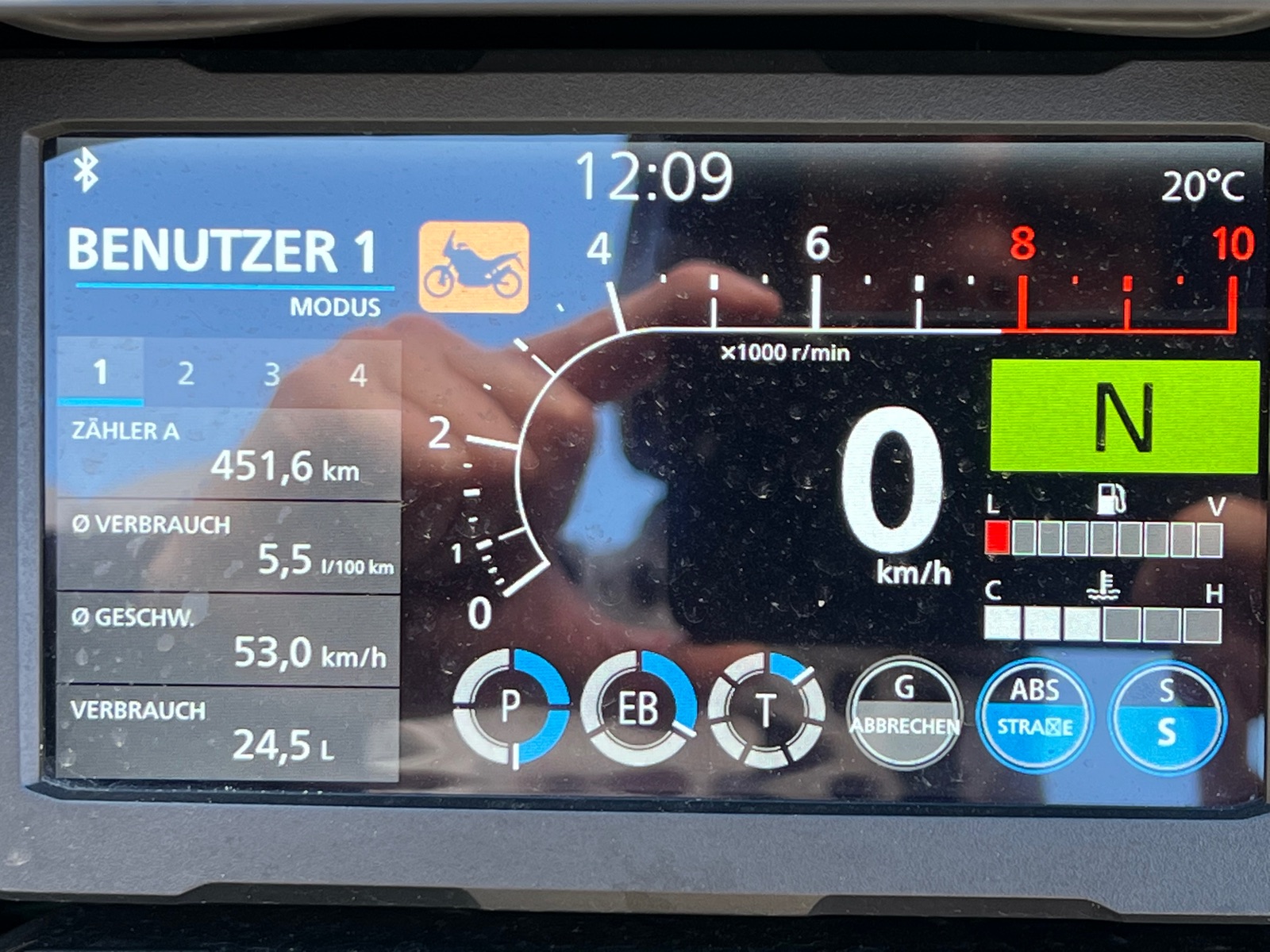

    Hab heute bei angezeigten 25km Restreichweite die SD08 betankt. Zuvor war ich 30km nur so 90km/h gefahren. Davor aber schneller (5,1 Liter in der Verbrauchsanzeige). Getankt habe ich 18,5 Liter und 19,25 war mein "Rekord". Somit grob abgeschätzte 750ccm Restbenzin im Tank. Also hätte ich die 25km bei konstant 70km/h ggf. schaffen können.
    Meine Regel ist: Wenn ich die Restreichweite ausnutzen möchte dann muss ich vorsichtiger fahren als ich es zuvor getan habe. Keinesfalls stark beschleunigen, auch nicht in den unteren Gängen fahren. Nur sechster Gang.
    10km weniger in der Restreichweitenanzeige wäre bei besser. Dann müsste ich nicht übervorsichtig fahren.
    Auch wenn die Ungenauigkeit von Maschine zu Maschine verschieden ist und erlernt werden muss: Ich finde die Anzeige hilfreich.

    Das ist ja klar, dass die Entwickler nicht in die Zukunft sehen können, aber die Restreichweite Anzeige geht auch falsch wenn man im Flachland relativ konstant so weiterfährt wie die 450km davor auch.
    Ich hätte von Honda da auch mehr/bessere Werte erwartet. Oder zumindest mit mehr Sicherheit. Lieber soll das Ding 0km anzeigen und ich kann noch 30..50km fahren als umgekehrt. Honda ist ja bekannt für die fast schon übertriebene Sicherheit z.b. die Startmeldung jedesmal zu bestätigen. Zum Glück muss ich da nicht noch herunterscrollen wie bei vielen PC Software Lizenzen.
    Früher mit Benzinhahn war's klar. Nach Umschalten noch 3ltr, also 50km. Aber wenn beim überholen gerade die Leitung leer war, war's auch nicht prickelnd.
    Die verbrauchte Menge stimmt ja bis auf einen Liter genau und auch der Kilometerzähler, also gehe ich nach ca 480.. 500km bzw 23...24ltr tanken.
