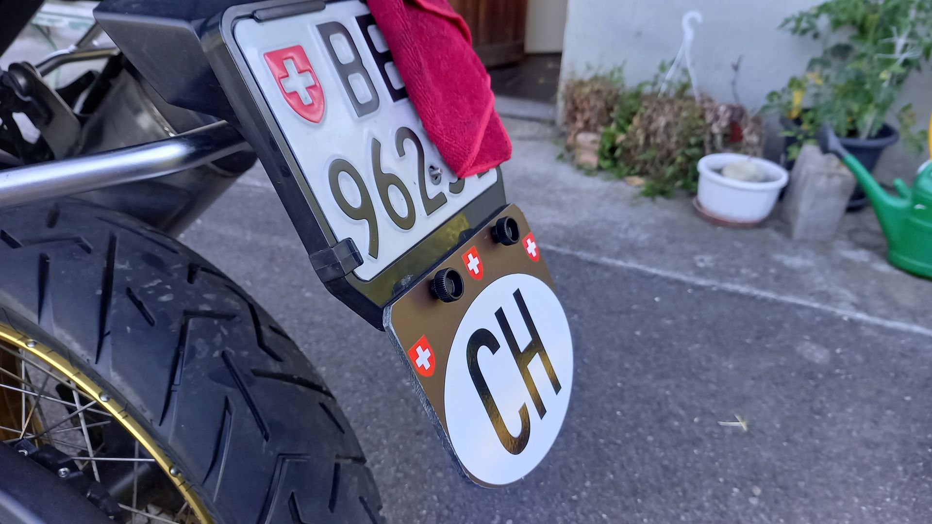

    Anbei endlich noch die Fotos meiner Lösung gemäss #18
    2 M4 Rändelschrauben ohne Werkzeug in <30 sec montiert. Hinter dem Nummernschildhalter eine kleine Aluplatte geklebt mit M4 Gewinde. Die Kunsstoffplatte ist etwas dick, hatte ich aber noch vorrätig.
    Die 3 Schweizerwappen ums "CH" damit auch der letzte ausländische Polizist weiss für was CH steht.
    Wie bereits erwähnt, montiere ich es nur wenn ich als Schweizer über die Schweizergrenze hinaus fahre.
