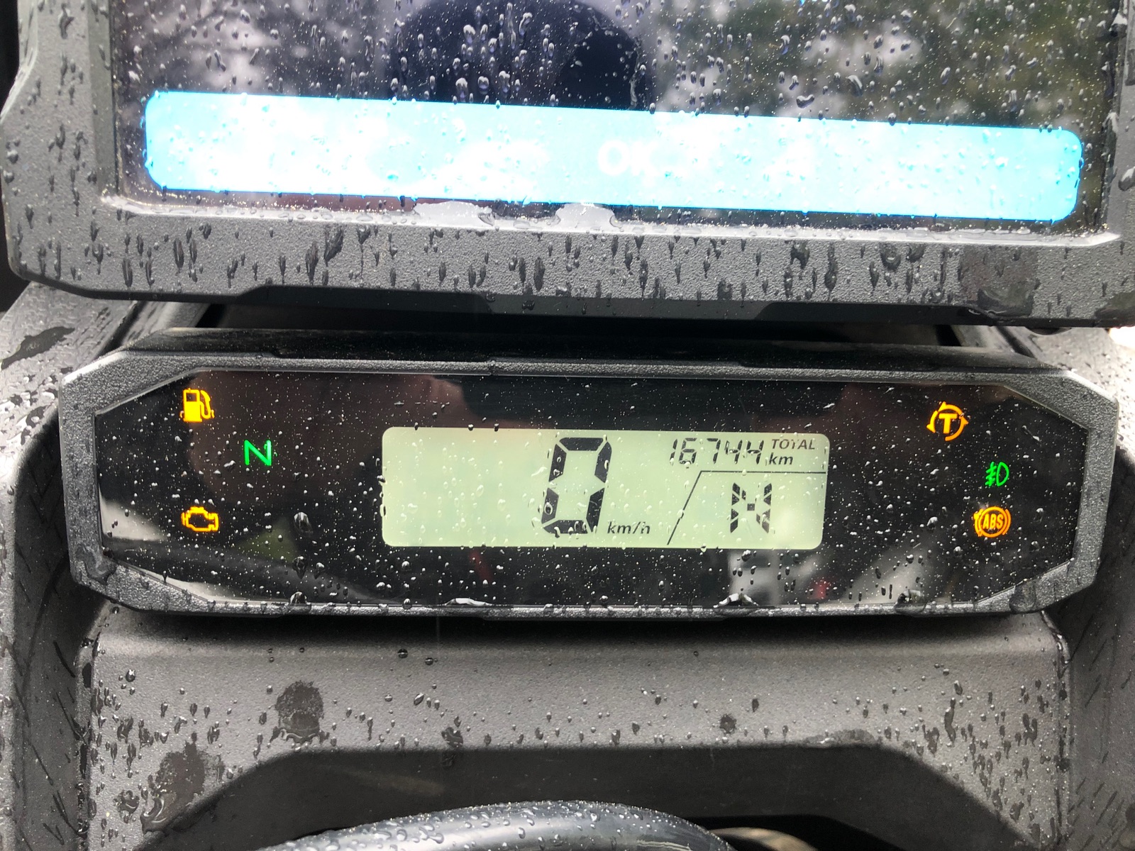

    Heute die ersten paar Meter gefahren und dir Leuchten für Tranktionskontrolle und ABS gehen nicht mehr aus. Nach 100 m kam die Motorwarnleuchte hinzu.
    So ein Mist. Was ist zu tun?

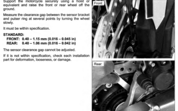

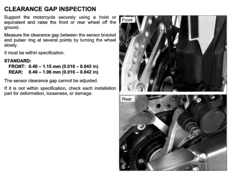

    Ich würde mal die Abstände zw. dem Puls ring und dem Sensor messen, da sind die Toleranzen sehr gering:

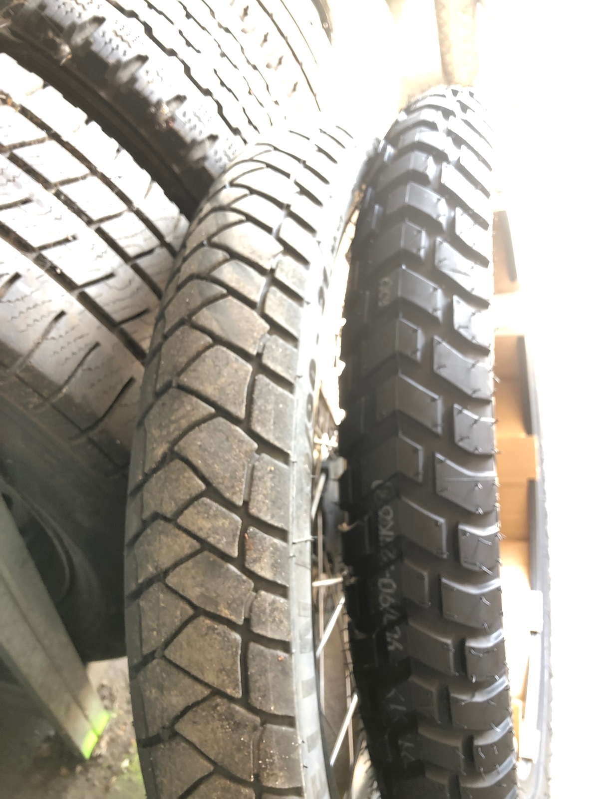

    Wenn du das HR falsch rum drin hast und mit der Bremsscheibe antreibst und dem Ritzel bremst gehen ganz andere Lampen an :P
    Kein Stress, das VR falsch rum drin nach Reifenwechsel ist schon öfter passiert, mir auch ;)
    Ansonsten hatte ich die ABS Lampe und TC auch schon leuchten wenn da sich Gestrüpp drin verfangen hatte..
    und bau das Vorderrad ein wie im Handbuch beschrieben, die Reihenfolge der Achsklemmung ist genauso wichtig wie das voll in die Federn drücken. Da ist die AT wie eine richtige Enduro. Bei der langen Gabel muss das passen.

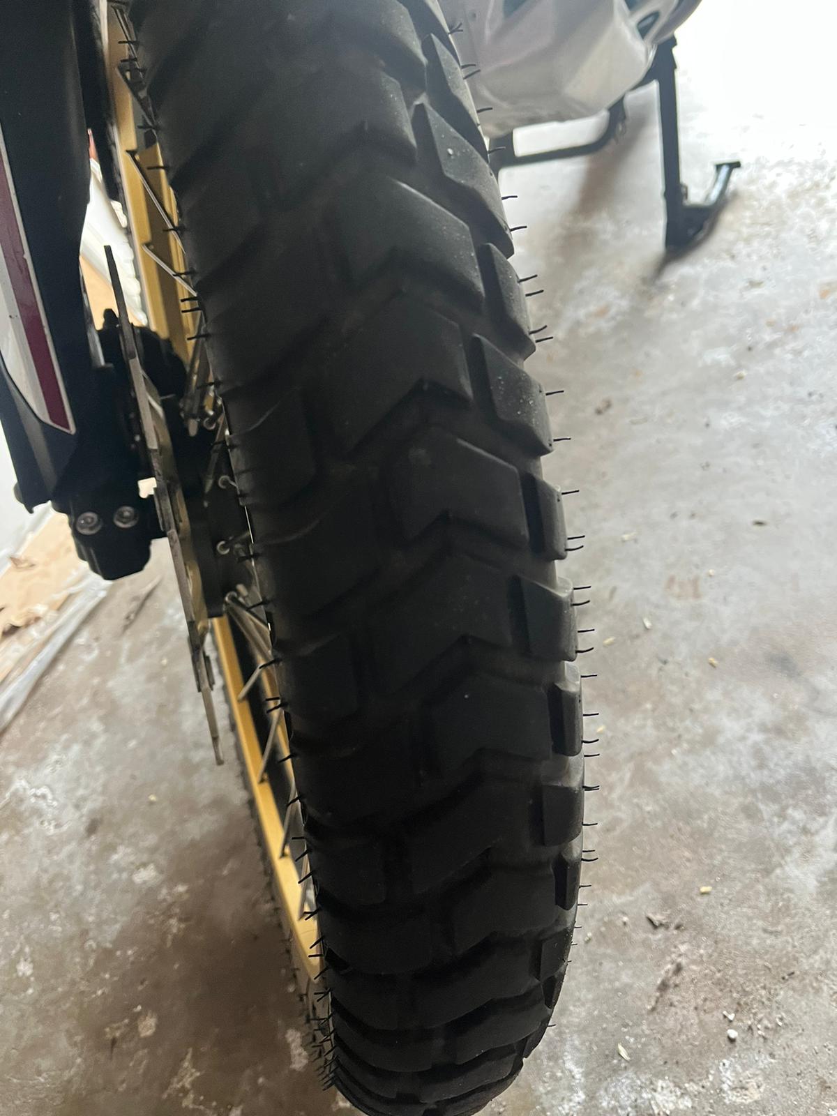

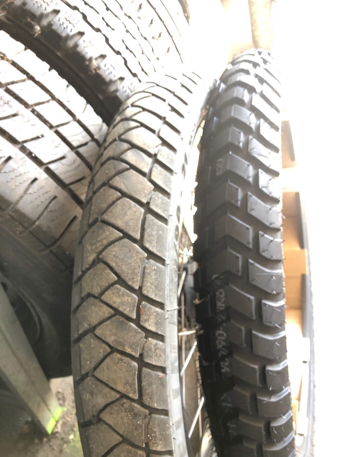

    Sag mir, dass Du mich foppen willst!
    Ich habe mich nach der Laufrichtung des K60 gerichtet. Wenn der Reifenmann den Schlappen rückwärts auf die Felge gezogen hätte … wäre das möglich????
