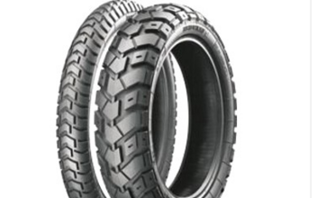

    ich weiß ja nicht was du für Pellen drauf hast, aber bei so 'nem K60, E07, etc, sieht das für den Laien nach verkehrt rum aus was richtig ist ;)
    Ich montiere meine Reifen selbst auf die Felgenund gucke auch immer 2x ob der Pfeil auf der Bremsscheibe in die gleiche Richtig zeit wie der auf der Reifenflanke ;)
  • #16
    Okay, das könnte ein düsterer, peinlicher Tag für mich werden. Aber da muss ich durch, wenn am Ende des Tages die Sonne wieder scheinen soll.
    Sagt mir bitte als Laien, dass der K60 hier in Fahrtrichtung steht! Also dass er „nach oben“ rollt …
    :atblack:
  • #18
    Ich gehe davon aus, dein Bild zeigt das Vorderrad, dann könnte die Laufrichtung stimmen, guckt man auf Bilder vom Reifenwerk Heidenau - ich schätze, das Werk bildet die Reifen wohl in "Fahrtrichtung", also vom Betrachter weg, ab

    Hmm, guter Ansatz. Dann wäre ich doch auf der richtigen Seite. Nutzt nichts, ich fahre heute Mittag heim und sehe nach. Danke, Jungs :clap:
