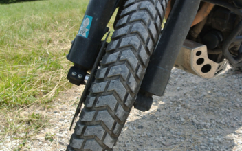

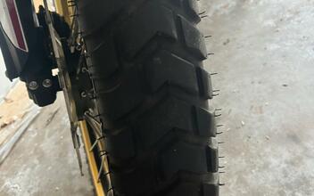

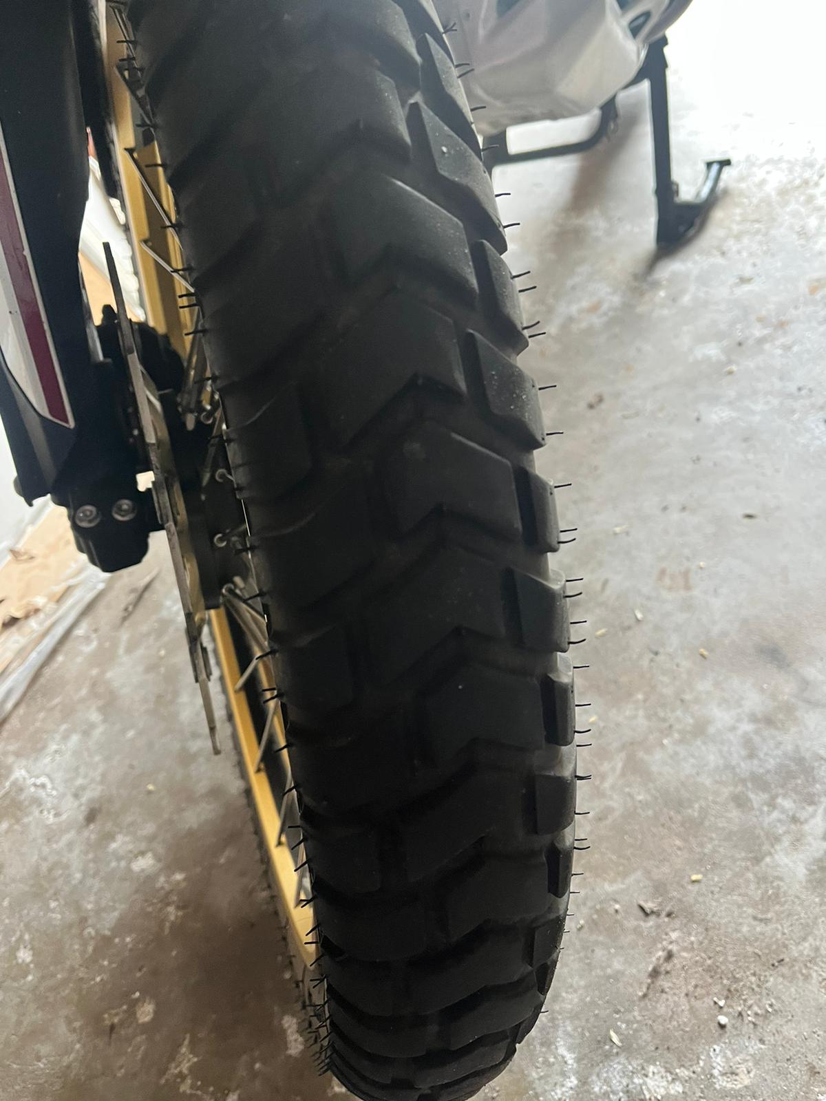

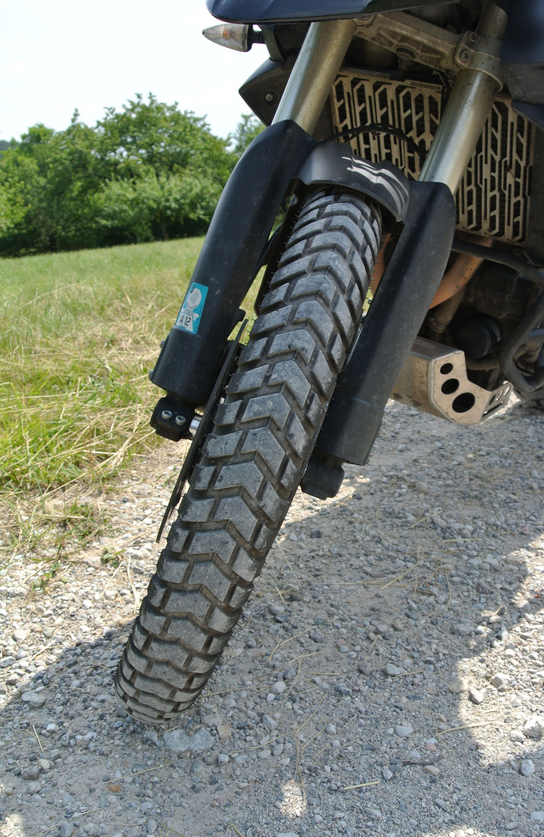

    Andererseits, hier siehts so aus, als wenn du tatsächlich die Sturmhaube in Walsrode nicht absetzen darfst......denn auf dem Bild hätte ansonstender Wolf`s Bike-on-Tour den Reifen falsch montiert :)
    Hessentruppe
  • #27
    Gab es hier nicht mal ein „Weiße Fahne“-Emoji? :cursing: Hoffe, da geht nix kaputt bei!
    :atblack:
  • #28
    Gut, dann halten wir verstärkt Ausschau in Walsrode, wer bei 28°C mit Sturmhaube rumläuft.... :lachen:
    Wer den Schaden hat....Spaß beiseite, mein Reifenhändler hat auch schon einmal einen Reifen entgegen der LR montiert...also von daher...
