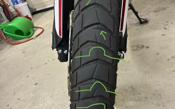

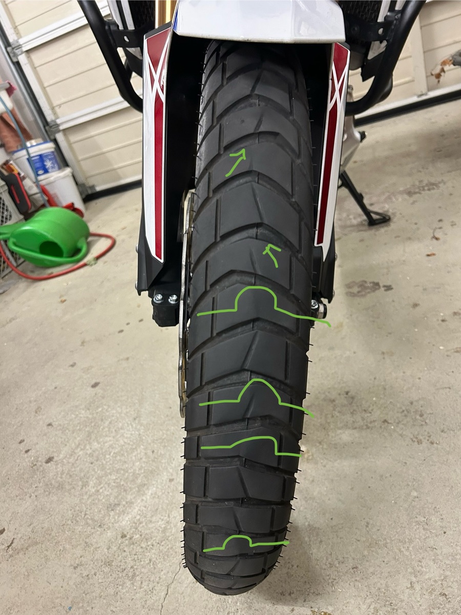

    Hallo ,
    Bin letze Woche nach einer Rundreise aus dem Baltikim heimgekehrt.KM Stand 7000 km. Reifen AX 41 vorne und hinten völlig fertig.Vorne sind ganze Profilblöcke bis auf die Karkasse abgefahren andere kaum. Maschine hat bei mir auch um ca. 80 Km/h Lenkerflattern. Habe dann am Donnerstag beim Polizeimotoradfahrerstammtisch in Lingen ein Gespräch mit einem Mitarbeiter der Fa.Bridgestone geführt.Auch hat er sich die Reifen angeschaut. Er teilte mir mit das es für die Erstausrüstung auf der Adventuresports auf den Vorderradreifen eine Gutschrift von 50 Euro gibt. Habe Ihm meinen Fahrzeugschein Fotos zukommen lassen.
    Es wird sich jetzt ein Außendienstmitarbeiter mit mir in Verbindung setzen. Mal schauen ob es für den Hinteradreifen auch noch was gibt. Zudem hat er mit den neuen AT 41 empfohlen. Den habe ich Freitag bestellt.Mal gucken ob der besser ist.
