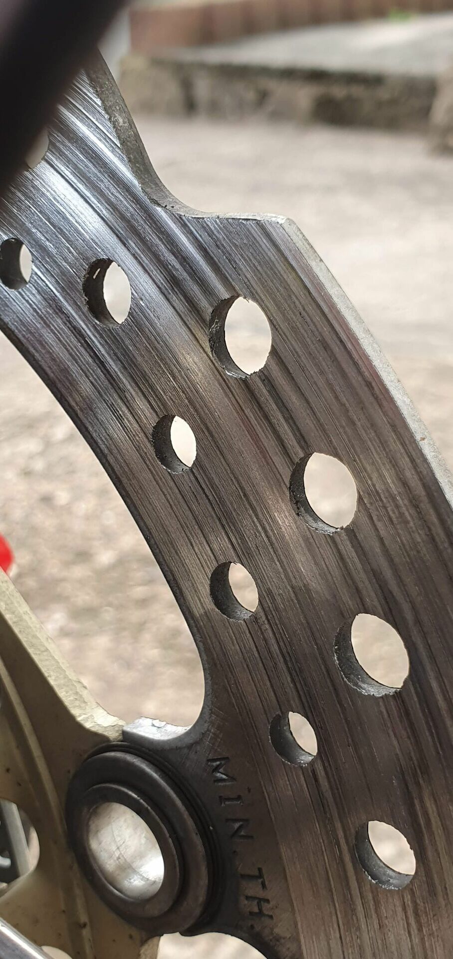

    Meine jetzigen Bremsscheiben habe ich durch den Einsatz von Bremsbelägen mit Sinther derart versaut, dass ich unbedingt austauschen muss.
    Ich benötige 2 Bremsscheiben für Vorne

    Die Bremsen sind schon etwas rauher als die Original.
    Rüppig und Kratzig.
    Hatte Ersatzbeläge von Louis verbaut.
    Bremsverhalten in Ordnung.
    Aber die Scheiben :shock:
    Die Rechte zeigt ein relativ normales "Schleifbild". Ist soweit auch noch in Ordnung.
    Die linke Bremsscheibe hingegen hat auf der Innenseite regelrecht eine Welle in Laufrichtung, was jedoch keine Beeinträchtigung beim Bremsen oder auf das Fahrverhalten hat.
    Vielleicht reicht es auch, die Beläge wieder auf organische zu wechseln.
    Ich denke aber, dass ich mit diesen Scheiben nicht mehr zum TüV brauche.

    ...hört sich verdächtig danach an das auf den Bremsbelägen kein Reibbelag mehr war und auf Metall gebremst wurden :think:
    Aber egal, darum geht es ja nicht.
    Die Bremsbeläge sind in Ordnung, zumindest was die Dicke anbelangt.
    Im Übrigen hatte ich noch nie solche Scheiben auf meinen Motorrädern,
    egal welche Beläge ich fuhr.
    Ich bin nur etwas verwundert und, wie gesagt, ratlos.
    Grüße aus dem Saarland, Janosch
    Ich hab's gestern an der Bremsscheibe von Janoschs AT gefühlt. Da sind sehr spürbare Wellen drin. Kommt auf dem Bild gar nicht so deutlich rüber. Ich kenne sowas auch nicht.
    Aber nur mit neuen Belägen bekommt er das sicher nicht mehr hin. Hoffe für Janosch auf gute Tipps von euch.
    Gruß mgr
    Hallo
