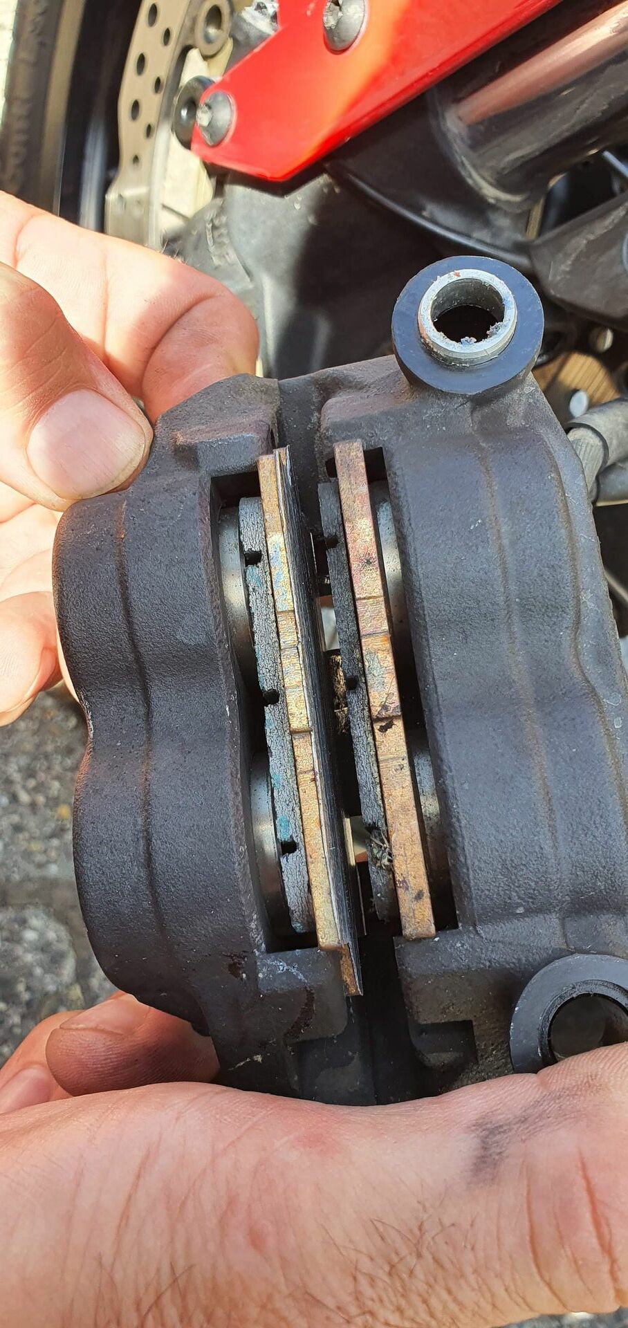

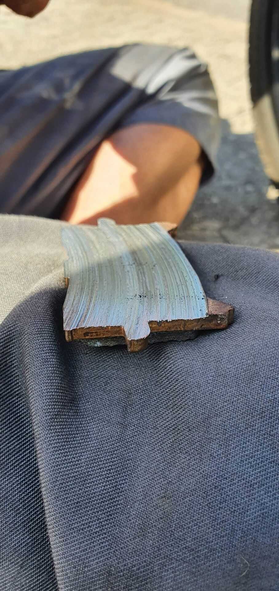

#26 Danke für Eure Antworten und Ratschläge.
Immer eine schwierige Entscheidung, wenn man sie alleine treffen muss.
Meine ist auf Original Ersatzteile gefallen.
Zumal der Preisunterschied zu anderen Herstellern nicht unbedingt erheblich wäre.
Man muss nur suchen. Und dank eines Hinweises bin ich fündig geworden.
Nachdem die Ursache für den Verschleiß gefunden wurde bin ich davon überzeugt, dass die Qualität von Scheibe und Sinter-Belägen nichts damit zu tun haben.
Der Schrauber meines Vertrauens war ausschlaggebend. Das heißt: Mein Vertrauen hat er ganz und gar verspielt.
Man kann es eigentlich nicht glauben.
Nach dem Wechsel der Bremsbeläge, monierte ich das deutlich grobere Bremsgeräusch.
Die Beläge aus Sinter seien ausschlaggebend, ließ er mich wissen.
Auch eine Nachkontrolle durch ihn nach weiteren 2 Wochen (sofern er überhaupt geschaut hat) habe nicht außergewöhnliches erkennen lassen.
Wie gesagt, mein Vertrauen hatte er und so gab ich mich erstmal zufrieden, da ich keine deutliche Beeinträchtigung der Bremse erkennen konnte.
Vergangene Woche selbst mal den Bremssattel demontiert und ich traute meinen Augen nicht.
Ja, genauso wie ihr nun schaut, hab auch ich gestaunt.
Den Bremsbelag verkehrt herum eingebaut.
Die Trägerplatte hatte also meine Scheibe so zugerichtet wie ich es noch nie gesehen hatte.
Lehrgeld bezahlt !!!!!!!
Und nein, ich werde keine Regressansprüche stellen können, da es sich nur um einen ehemaligen Schrauber des Vertrauens handelte und nicht um einen Händler des Vertrauens .
Wer denkt, schon alles gesehen und erlebt zu haben, wird manchmal eines besseren gelehrt.
C'est la vie ---- so ist das Leben.
Bis zur Schwarzwaldrunde 5.0 ist wieder alles in Ordnung.
