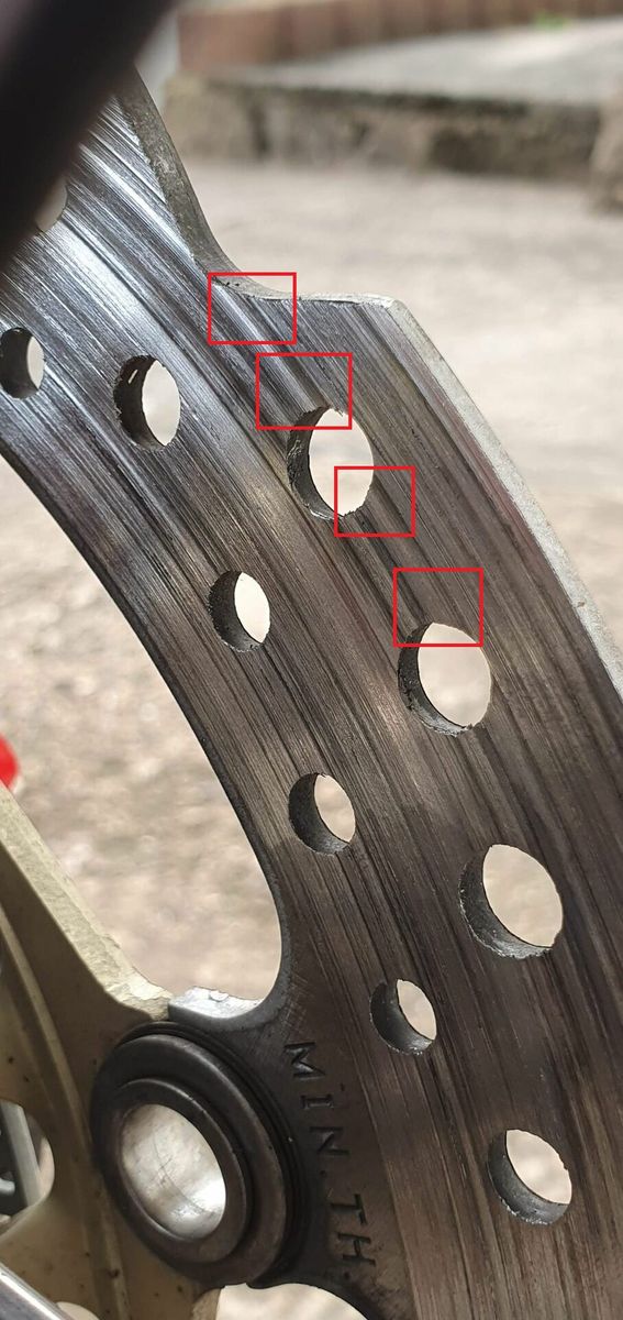

#16 Hi Janosch,
Planschleifen kann eine Option sein, die Stärke sieht auf deinem Bild noch weit nach über Mindestmaß aus.
Wenn du da eine Fa. im Saarland findest, sag' denen aber dass es um die Dicke geht, nicht um den Durchmesser, sonst schleifen dir die womöglich die Waves aus dem Umfang
Bzgl. der Beläge, hatte bei der 1100er auch mal schlau sein wollen und TRW Beläge auf OEM Scheiben drauf gemacht (Sinter. die OEM Honda sind aber glaube auch nicht 100% organisch). Dachte erst ich hätte falsch rum Montiert, Eisen auf Scheibe, Belag Ri. Kolben, so scheixxe hat sich das angefühlt und gehört. Extrem rau und auch kräftig gequietscht
Da hat auch Kanten brechen und einfahren nichts genützt, passt einfach nicht zusammen vom Material her. Also wieder runter nach 100km und die OEM Beläge drauf. Ein Traum
m.M.n. also Planschleifen und Honda-Beläge drauf, sollte die günstigste und nachhaltigste Option darstellen.

#17 Alles anzeigenHi Janosch,
Planschleifen kann eine Option sein.....
könnte ich evtl. organisieren...muss mal nen Kollegen in der Firma fragen.
Aber ist halt 170 km weg von Janosch
#18 Was wollt ihr denn an der verschlissenen Scheibe von Janosch noch planschleifen?
Außer Austauschen gegen eine neue Scheibe gibt es da keine technisch vertretbare Lösung. In der Riefe ist das Mindestmaß der Scheibe längst unterschritten.
Die Ursache würde ich auch nicht den den TRW/Lucas Belägen suchen (habe mittlerweile den 6. oder 7. Satz auf der gleichen Scheibe durch) sondern vermutlich eher an mitgenommenen Staub/Schmutz in der Wavestruktur der Scheibe.
Bei den Scheiben mal ein bisschen auf die gewünschten Eigenschaften achten (Lebensdauer/Bremsleistung/Verzug/Preis). Bei preislich günstigen Scheiben bin ich meist nach etwas höherer Belastung oftmals an Scheibenverzug hängengeblieben....

#20 Alles anzeigenWas wollt ihr denn an der verschlissenen Scheibe von Janosch noch planschleifen?
...."Planschleifen kann eine Option sein,"....
auf'm Bild ist das eh nicht ohne fühlen/messen abschließend aussagekräftig. Dafür kann ihm dann der Fachbetrieb Auskunft geben.
Was das mit den TRW Lukas bei mir angeht, kannte ich so auch noch nicht, auf anderen Mopeds auch schon etliche Beläge aller Art von denen mit unterschiedlichen Scheiben gefahren, hat da immer gepasst. Bei meiner ATAS nicht, Erfahrung gemacht und als Info an Janosch weiter gegeben.
