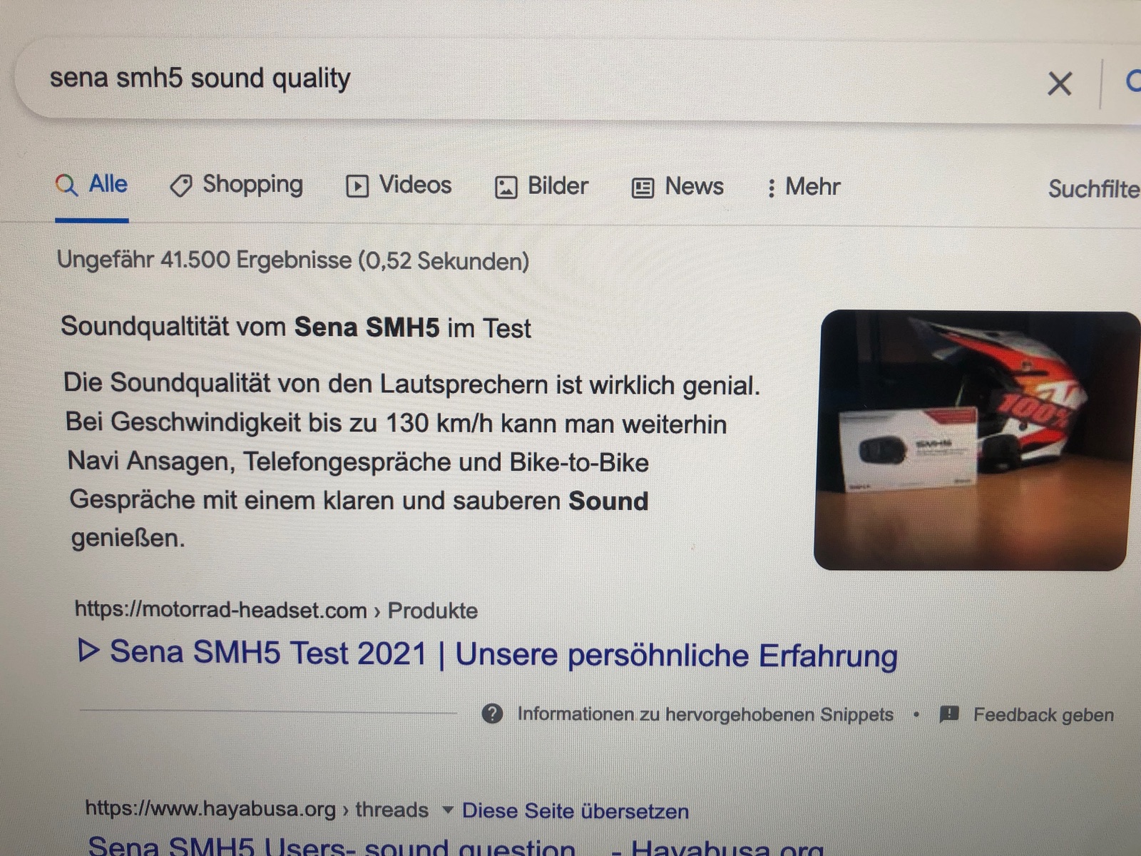

    Gerade gegoogelt und ich muss sagen, in allen Punkten: ein klares NEIN!
    Okay, ich weiß natürlich, wie solche Influenzer-Bewertubgen Zustandekommen, aber das ist ein Witz
