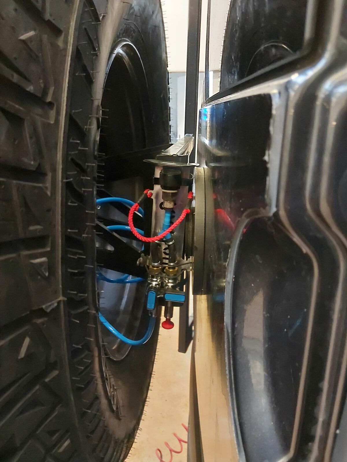

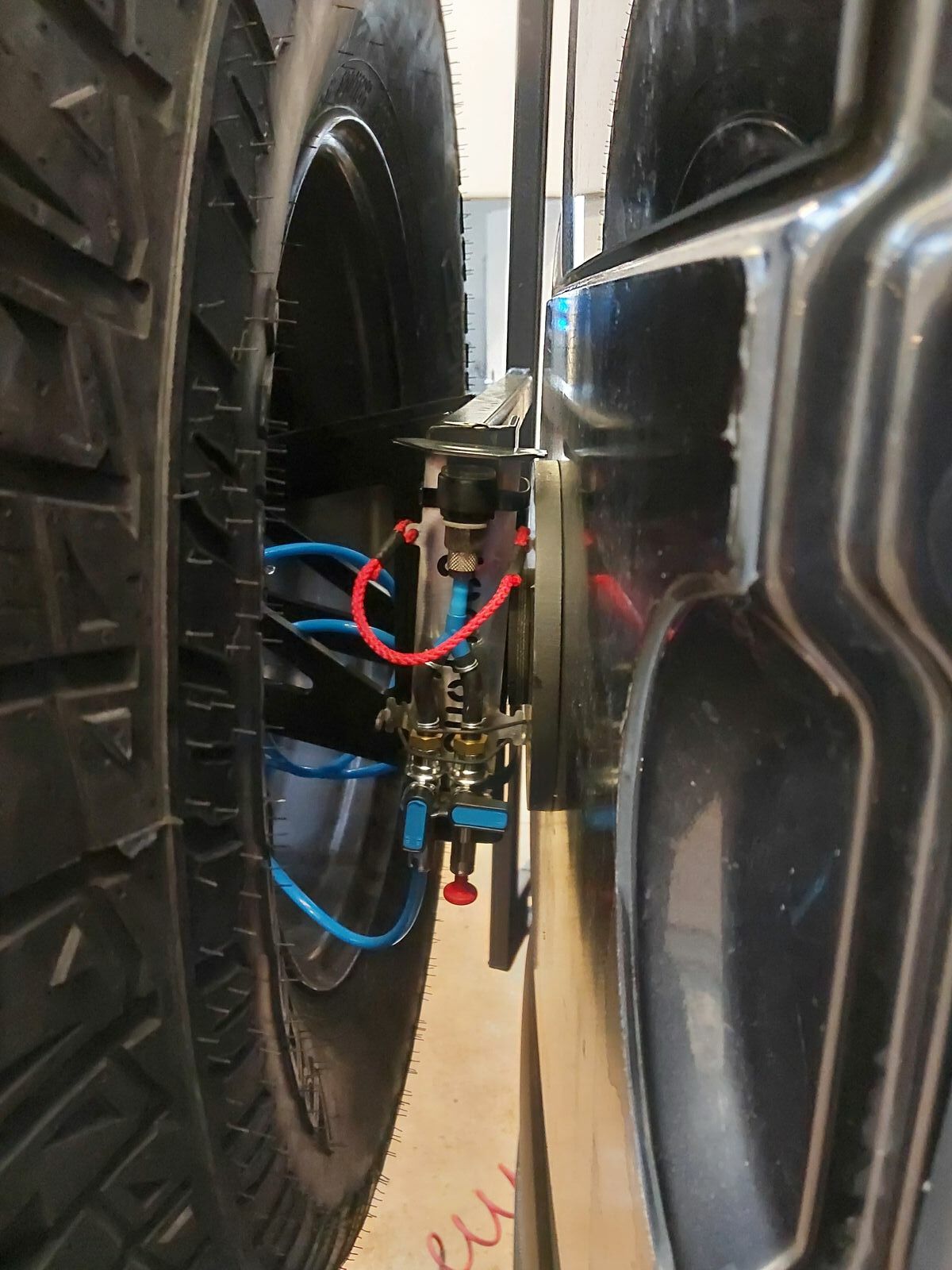

    Wenn`s denn wen interessiert...

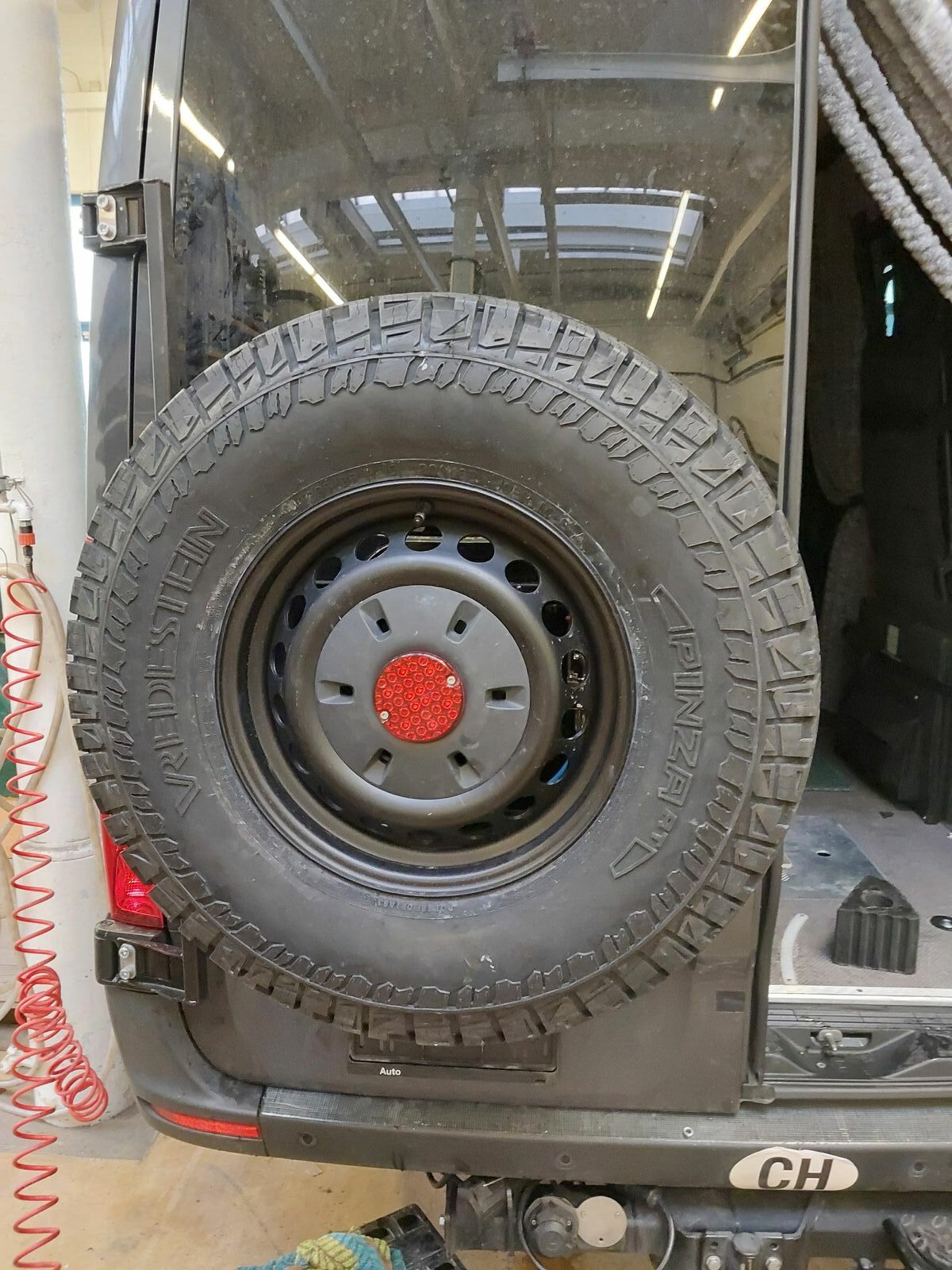

    30lt Druckwassertank in den Sprinter eingebaut.
    Unter Druck setze ich den mit einem "Fourfour" übers Reserverad.
    Max. Druck 4 bar.
    Wird noch mit dem Boiler der Dusche verknüpft.
    Allzeit gute Fahrt
    Daniel
    twotwo.swiss

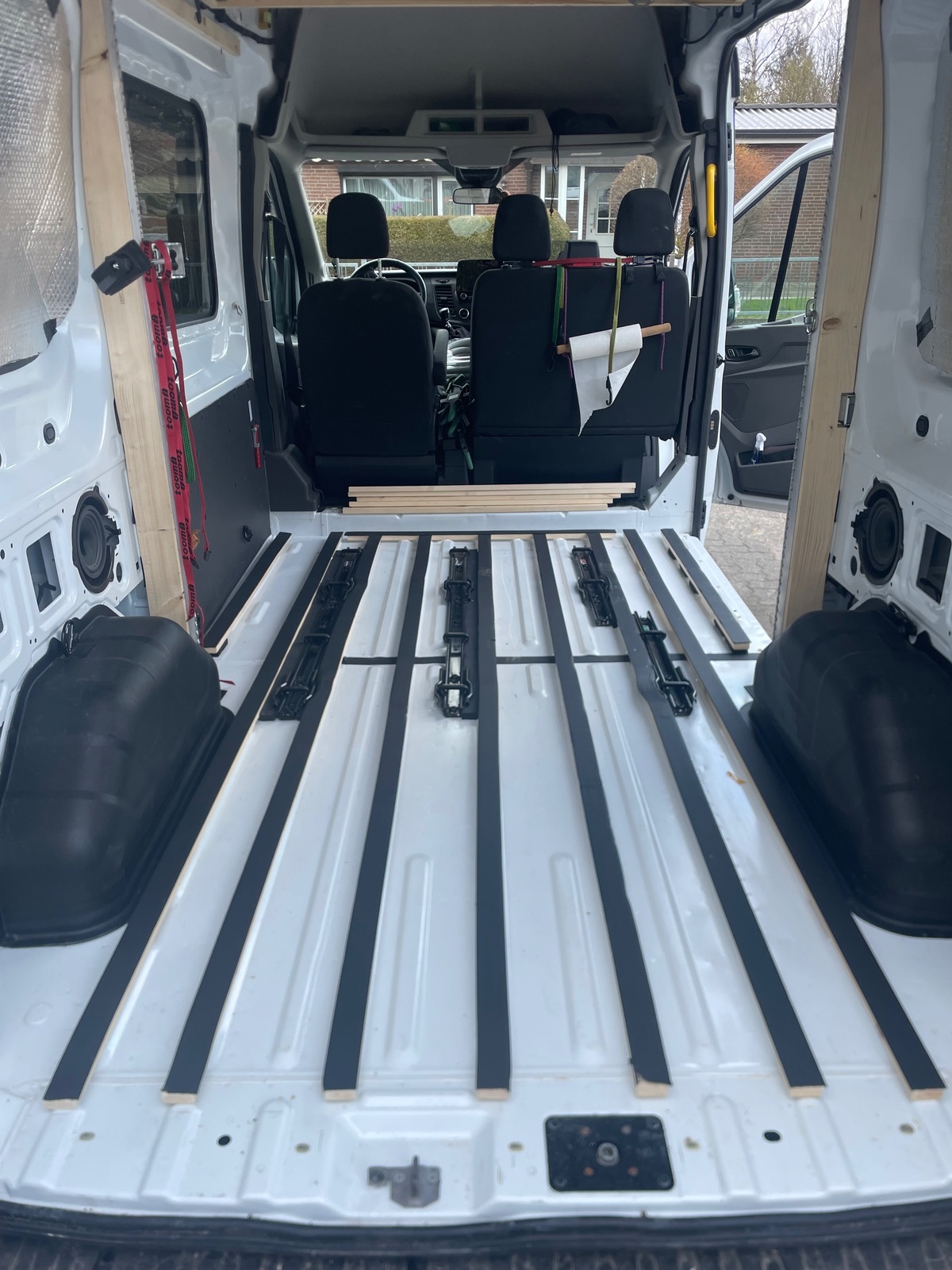

    Meine letzten Schritte:
    Endlich ist es warm genug, um die UK zu kleben. Boden liegt zum Beschweren drauf, wird noch darunter gedämmt und die Airlineschienen eingefräst.
    :atblack:

    Eine Druckanlage im Womo ist aus eigener Erfahrung eher Mist. Uns ist der Schlauch vom externen Druckschalter, vermutlich durch die ständigen Erschütterungen, gerutscht und hat mal ganz einfach die Pumpe veranlasst ca 50 l in den Zwischenboden zu pumpen. Daraufhin hat das Womo nach einiger Zeit, wen wundert's, das "muffeln" angefangen. Deshalb verwende ich nur noch eine Doppeltauchpumpe (aus dem Campingshop) die genügend Durchfluss für die Dusche bringt, durch jede Kanisteröffnung passt, und zudem auch ausserhalb des Womos eingesetzt werden kann.
    Zu der Idee mit dem Ersatzreifen......
    - und wenn man den mal bei einem Platten braucht und nach dem duschen nur noch ??? bar Druck hat.
    - und unhygienisch für das Trinkwasser
    Viel Spass dabei
    Allesfahrer
  • #89
    Das ist aber kein Trinkwasser. Dafür hab ich ein anderes System.
    Der Tank steht nicht permanent unter Druck und wenn, dann 0.5 -1 bar. Der 235/85 Reifen hat 6bar und bringt das locker.
    Und wird ab 3bar wieder aufgepumpt. Wie oft kontrollierst du denn dein Reserverad?.
    Und ich finde deine Lösung nicht Mist. Aber ein jeder wie er will. :wboy:
    Allzeit gute Fahrt mit der China-Tauchpumpe...

    Sorry, ist mir im Eifer so rausgerutscht :oops: wollte Dir nicht zu Nahe treten.
    Und ich habe auch keinen Reservereifen, sondern eine Kompressor mit Dichtmittel, ist leichter und man kann ca 15-20 l Wasser mehr mitnehmen. Gut wenn man öfter autark unterwegs ist.
    Und jetzt unabhängig von deinem post: Das Chinaargument ist echt tot, wo bitteschön kann man noch elektrische/ elektronische Bauteile kaufen die nicht in China oder Fernost prodoziert sind. Stand der Dinge ist doch das in der EU fast nur entwickelt und im Ausland produziert wird.
