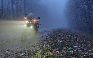

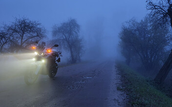

    Die Nebelscheinwerfer von MotoBozzo sind kein Kurvenlicht. D.h. beim zügigen Fahren (z.B. auf der Landstraße) wird die Kurve dadurch nicht wirklich besser ausgeleuchtet als mit dem normalen Abblendlicht. Die Nebelscheinwerfer von Motobozzo werden zwar an der Gabelbrücke montiert und schwenken dadurch auch mit, aber das hat beim Kurvenfahren kaum einen Einfluss auf die Kurvenausleuchtung, weil man dort mit Schräglage statt mit Lenkereinschlag arbeitet.
    Die Vorteile der MotoBozzo sind aus meiner Sicht
    • Man wird deutlich besser von anderen Verkehrsteilnehmer gesehen (Vergrößerung der Leuchtfläche + heller)
    • Man sieht besser bei Nebel, weil der untere Bereich besser ausgeleuchtet wird (dem eigentlichen Sinn dieser Scheinwerfer) Siehe Foto Nr. 1 und Foto Nr. 2 im Anhang wo man das anhand der Lichtkegel vorm Motorrad gut sieht.
