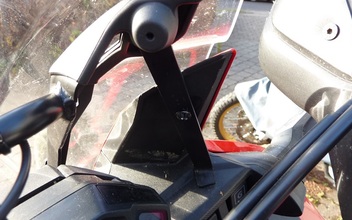

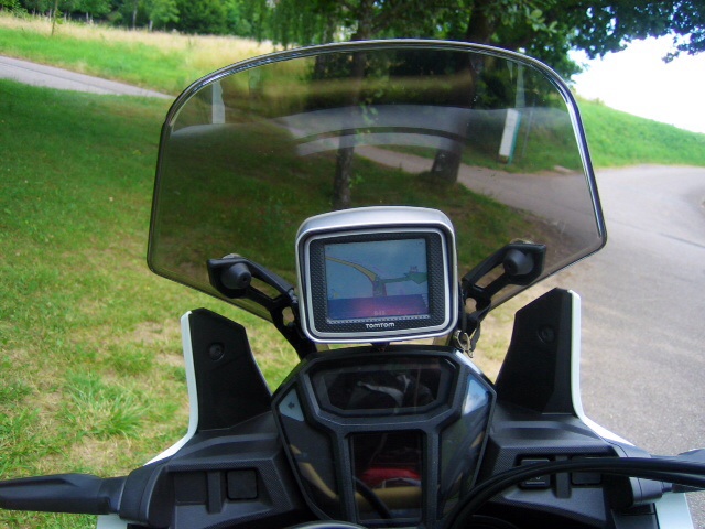

    Habe die Streben unveränder drauf.
    Navi sitzt stabil und keinerlei "Nebenerscheinungen" wie Risse oder so (hab kürzlich den 10.000er voll gemacht).

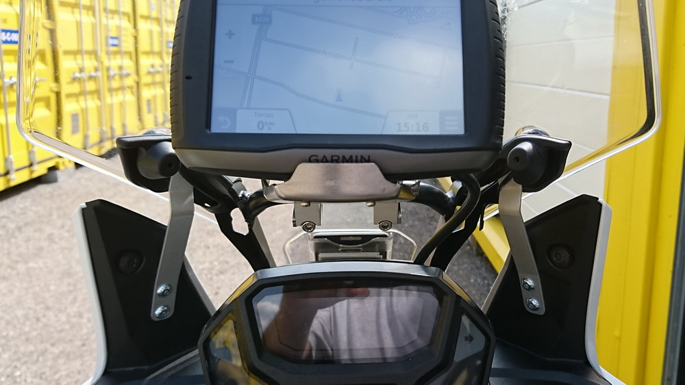

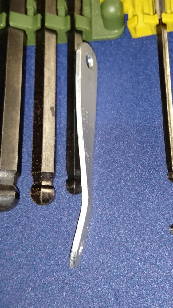

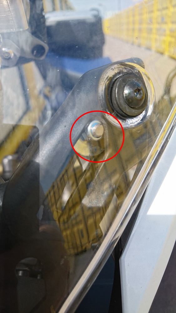

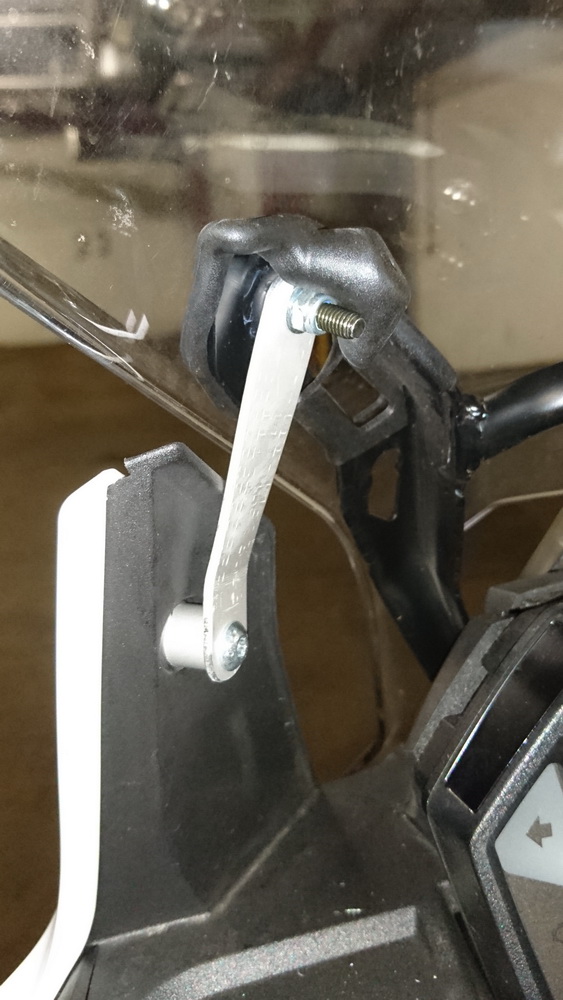

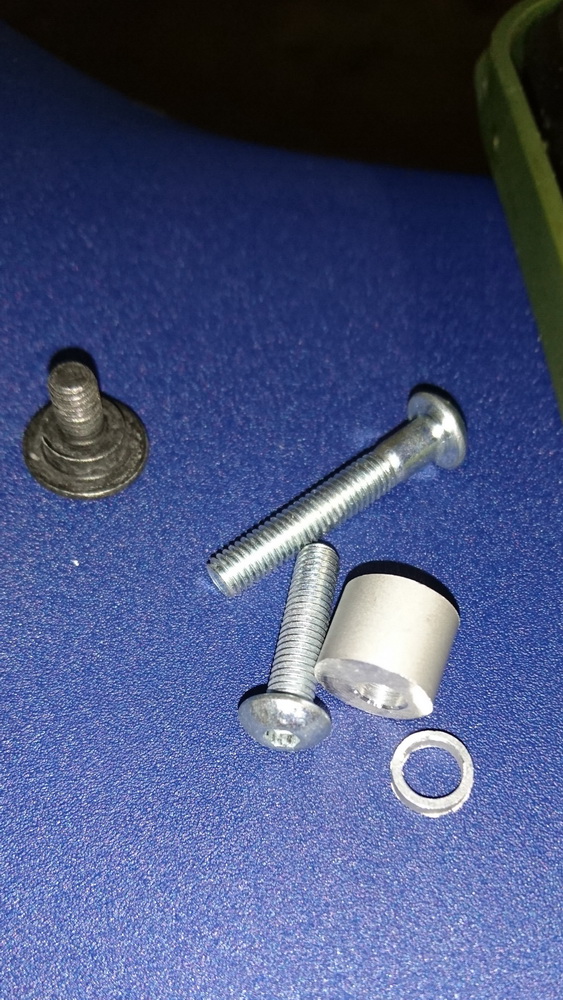

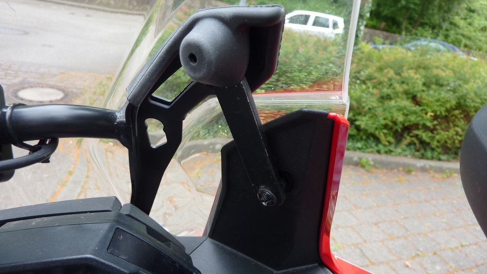

    Habe meine Streben nochmals abgeändert, sie stützen sich nach unten ab. Die Distanzhülse ist jetzt mit der Strebe verbunden, damit man nicht soviel lose Teile bei der Demontage hat.
    Bei der Scheibenbefestigung werde ich das so abändern, das die Schraube am Motorrad bleibt und vorne auf der Scheibe die Mutter sitzt.

  • #44
    Ist doch dem Holger auch erst im Urlaub passiert :whistle:
    http://trueadventure.de/forum/…13&t=3220&start=15#p52035
    Ich überlege auch gerade von Strebe auf Lenker zu wechseln, aber eher aus besser ablesbar mit Lesehilfebrille Gründen, kurz die Äuglein nach unten wäre für mich besser als den ganzen Kopf zu heben :roll: :roll: :roll: ...

    Was ist denn das für ein silbernes Teil, welches du auf den letzten beiden Fotos zeigst?
    Kann man diese 2 Metallhälften kaufen oder sind die selber gebastelt?

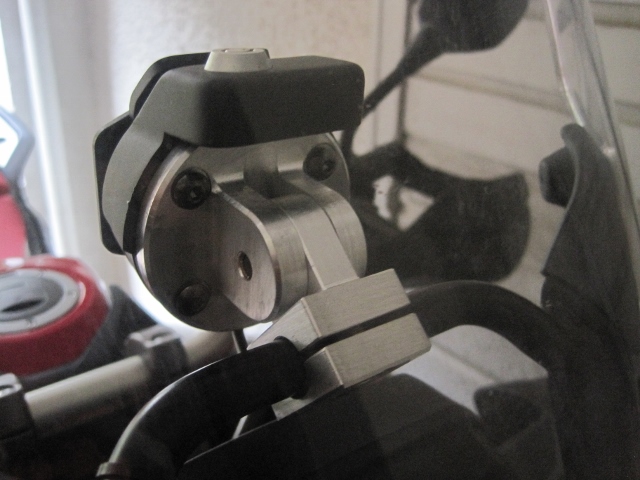

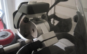

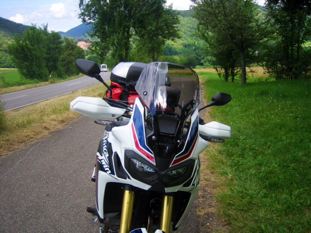

    Ich habe mir das Navi mittig über dem Display montiert, mit selbst gefrästem Halter statt dem RAM-Mount-Gedöns.
    Passt vom Abstand/Erreichbarkeit und Blickwinkel am besten. Auf den Lenker montiert empfinde ich die Position weder mittig noch seitlich als optimal.
    [attachment=0]IMG_3913Navi-Halter2.jpg[/attachment]
    Hab ich aber auch schon im Thread "Unterbringung Tom Tom" beschrieben.

    Schick isses ja geworden, dein Teil. Aber was wiegt das Ding denn alles zusammen? Ist schon etwas überdimensioniert für ein einfaches Navi. Die Dicke reduzieren hilft auch die Belastungen am Hilfsrahmen zu verkleinern. Da seh ich bei deiner Konstruktion echt Gefahr für nen Bruch auf lange Sicht.
    Grüße, Andreas
