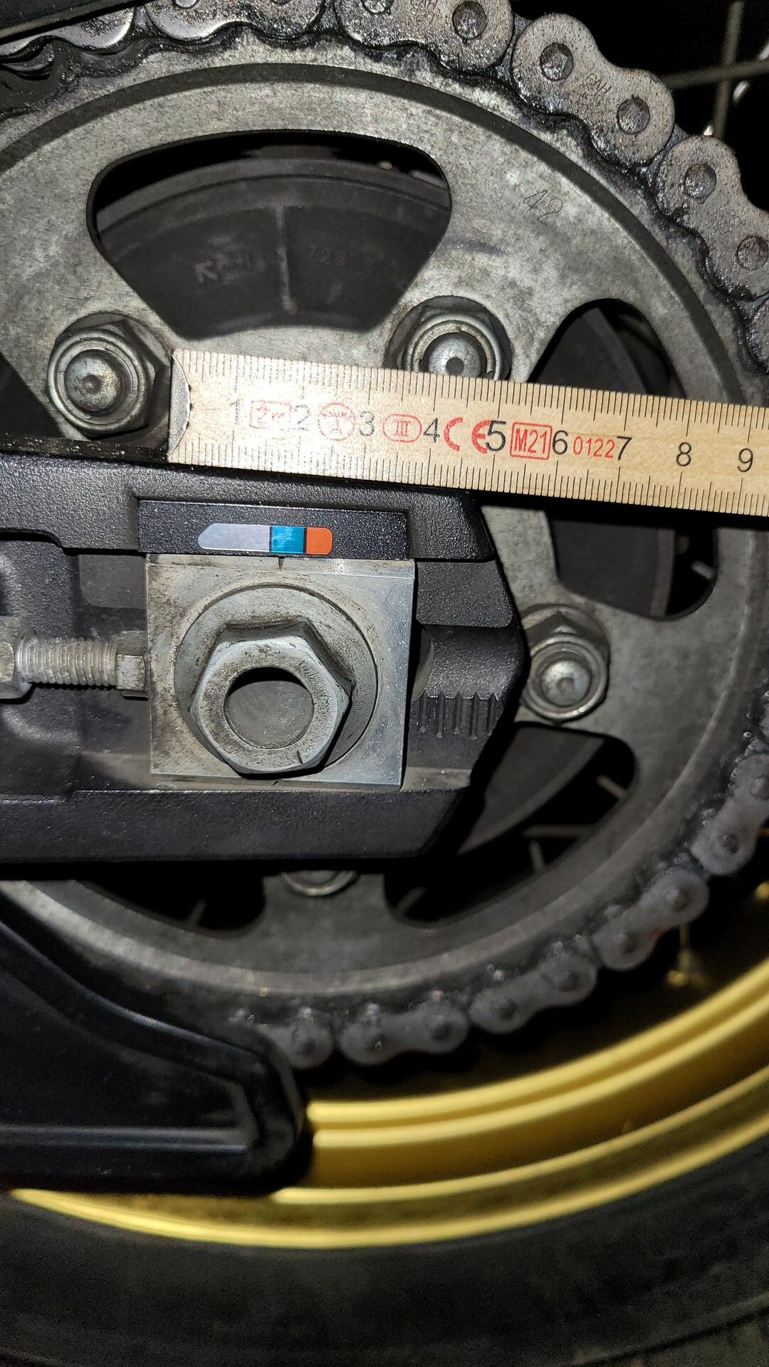

    Ich habe 52,5mm gemessen, Anlage Punkt Kontermutter Kettenspanner / Schwinge zu Übergang Grün - Rot
    Und als Anhaltspunkt finde ich die Anzeige nicht verkehrt.

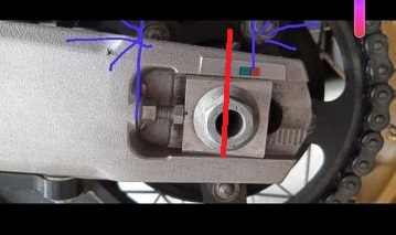

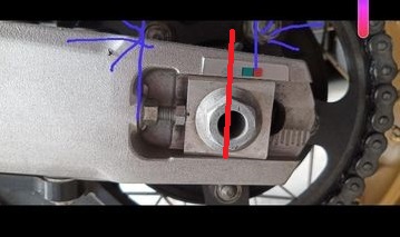

    Auf dem Bild von "HorstVollpfosten" ist gut sichtbar, dass der Aufkleber in dieser Form nutzlos ist.

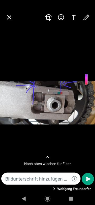

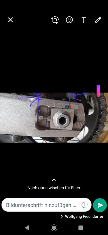

    Lieben Dank für die Fotos. Somit kann ich die Originalmarkierung an meiner Schwinge annähernd reproduzieren und habe einen zusätzlichen Indikator für meine gebrauchte aber noch nicht verschlissene Kette. Papinator: Ich stimme Dir zu 100% zu, dass dies ungenau und keinesfalls allgemeingültig ist - danke für den Hinweis!
    Für die Zukunft werde ich mir beim nächsten Kettenwechsel, nach der Kettenspieleinstellung eine Farbmarkierung an der Schwinge setzten. Die 1% Verschleißgrenze für die Kettenlängung beträgt bei mir rechnerisch (Kettenteilung x Gliederzahl) = 19,685mm für das obere und untere Kettentrum zusammen. Dementsprechend wird die Verschleißmarkierung 9,8mm dahinter gesetzt. Diese ca. 10mm kann ich auch auf Euren Bildern von den Aufklebern ablesen (von Anfang grün bis Ende rot).
