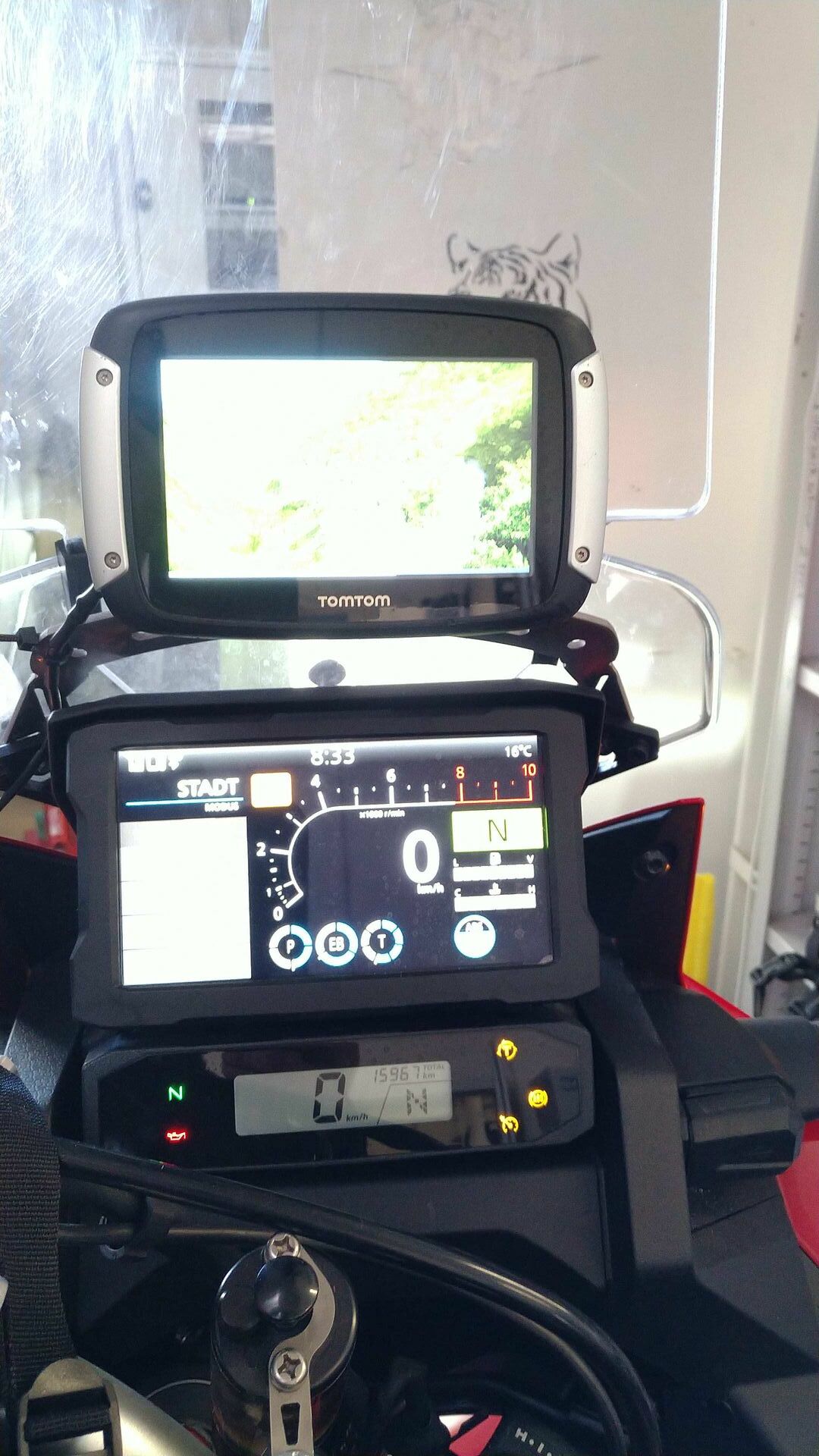

    Der Winkel hält super, keine Vibrationen kein wackeln, er ist wirklich eine solide Konstruktion.
    25.000km getestet mit dem doch recht schweren Zumo XT. Natürlich könnte man auch eine Kamerahalterung anbringen.
    Wie erwähnt, wenn jemand eine Kleinserie starten will, ich bin gern behilflich. Allerdings muß man sich bewusst sein, dass die (kleine) Schwierigkeit nach wie vor besteht das Teil zu biegen. Siehe YouTube Video vom Prototyp Bau im ersten Beitrag...

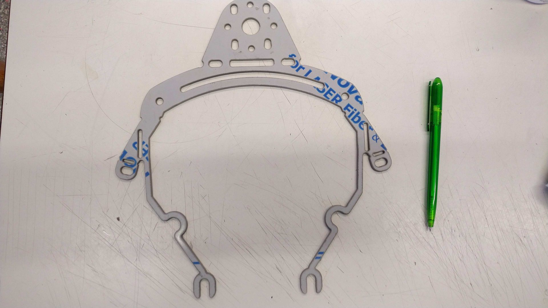

    Also ich lasse mir den Halter jetzt mal lasern.
    Dann biegen wir den Halter mal passend und testen das ganze mit der kurzen Originalscheibe.
    Danach schau ich mal ob sich so etwas in Kleinserie mit viel Handarbeit bewerkstelligen lässt...
    Kann jetzt aber 1-2 Wochen dauern...

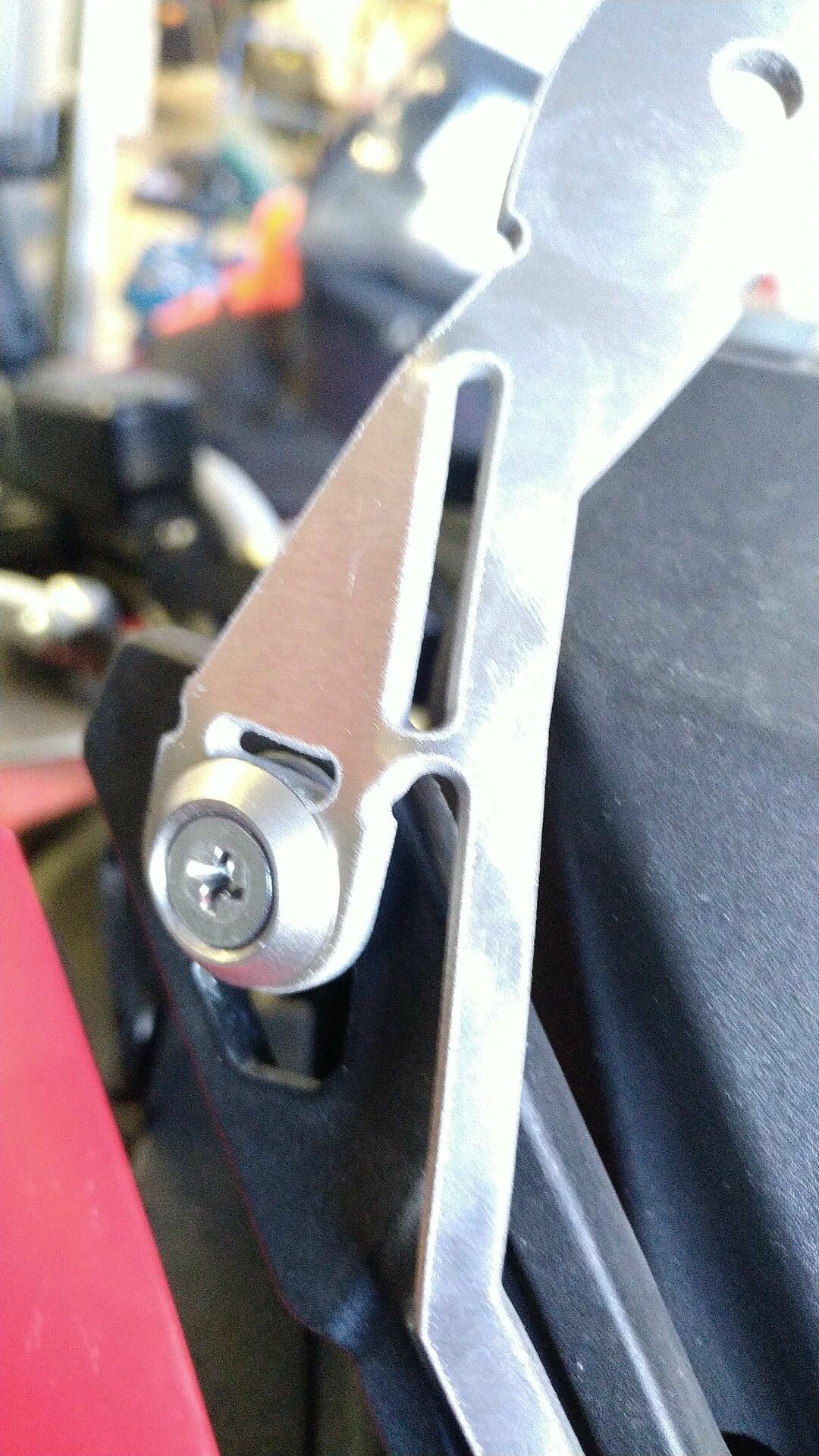

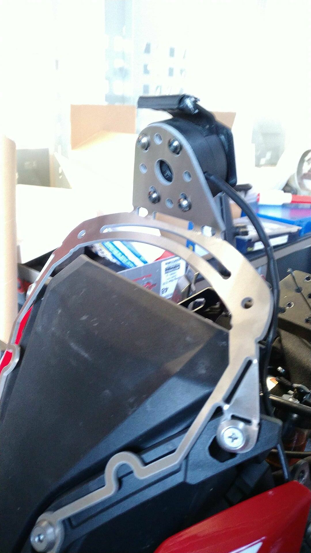

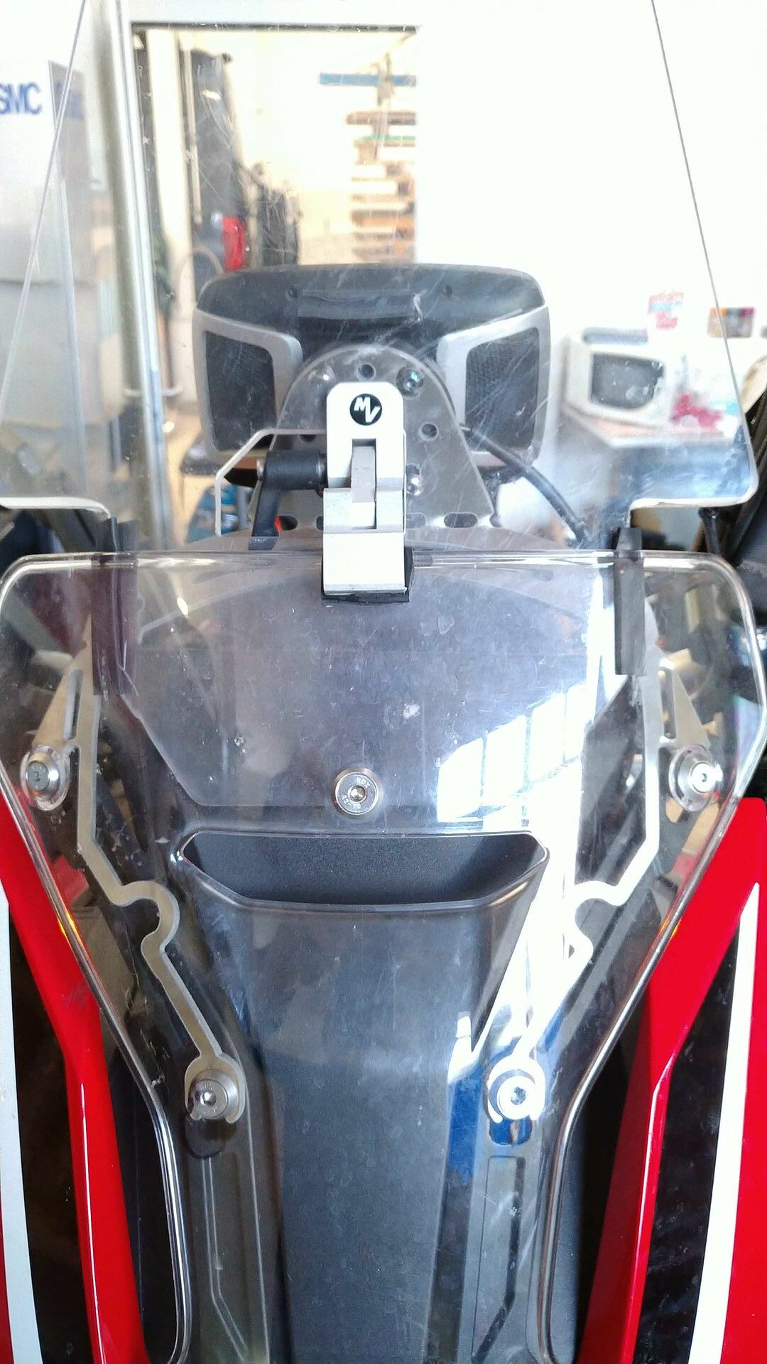

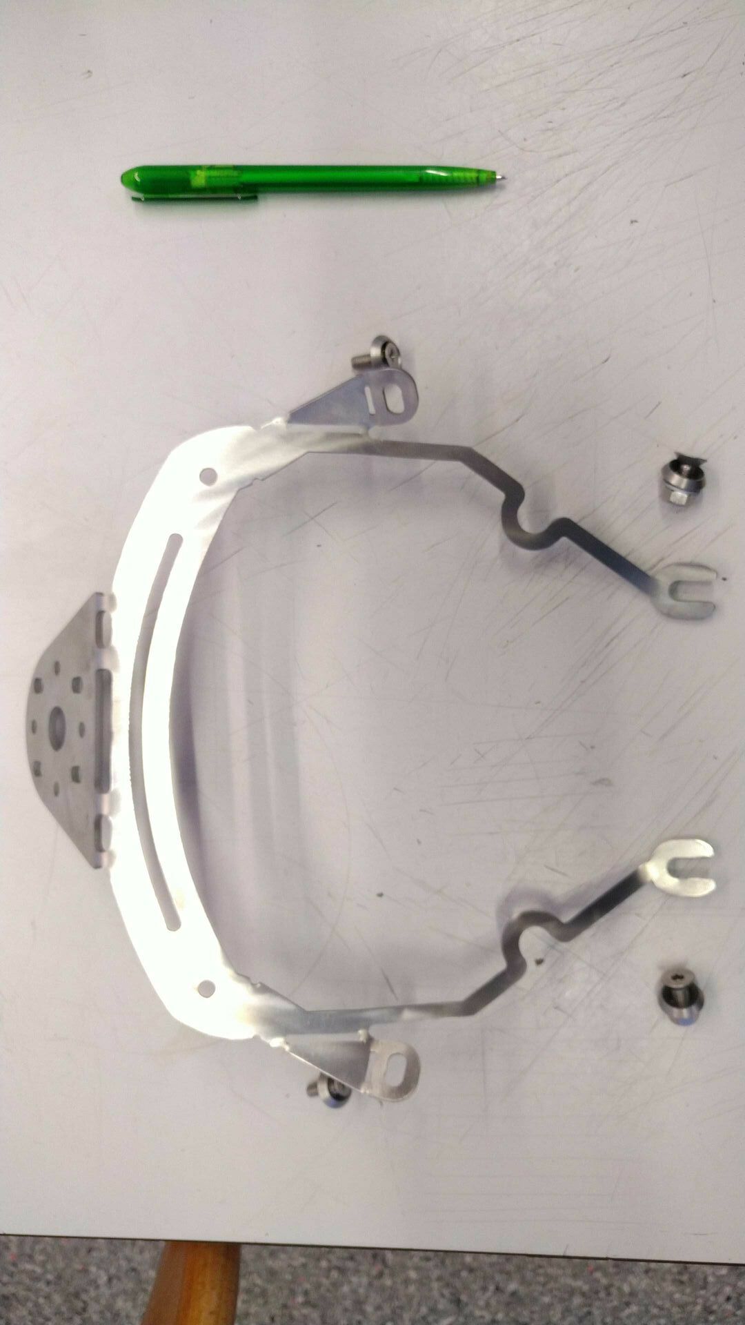

    "Wir basteln uns einen Navihalter" - Teil 2.
    Konnte gestern ein paar Maschinenstunden für mich abzweigen und daraus ist dann das hier entstanden - der wohl komplizierteste Navihalter der Welt. Die Haltelaschen lassen sich alle auf markierten Achsen einfach biegen und in jedem Winkel an die Aufnahmepunkte anpassen. Bei meiner selbstgebastelten, seit mittlerweile 20t Kilometer prächtig funktionierenden Scheibenverlängerung brauchte ich die vorgesehene Möglichkeit, den Halter zum Platzgewinn horizontal zu biegen, auch nicht. Ein man könnte wenn man wollte Feature halt...
    Erste kurze kurze Fahrversuche haben weder Vibrationen noch grobe Schwingungen erkennen lassen. Test steht aber noch aus.
    Material 3mm 1.4301
    Möchte es nicht verpassen, Varaudo meinen tiefen Respekt für seinen genial einfachen Halter auszusprechen.
    Ein jeder der ein Produkt von der Idee bis zum fertigen Produkt führt, kennt die Aufwände an Arbeit und nervlicher Belastung die da entstehen.
    Deshalb - `Chapeau Varaudo.
    Der hier von mir vorgestellte Halter entstand mit den Möglichkeiten eines Wasserstrahlbetriebs und dürfte für eine Serienproduktion wohl eher zu aufwändig sein.
