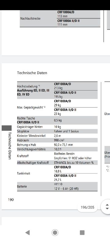

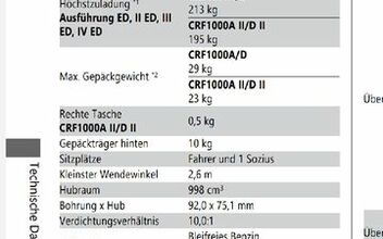

    Evtl.wäre es bei den 400kg tatsächlich sinnvoll nen Hauptständer mit anzubauen..Für alle Fälle...und für ein sichrres Bauchgefühl für die nächsten 2 Monate.

    Ja, sicher ist sicher und eine Werkstatt mit Schweissgerät finde ich in TH fast überall. Habe zwar den Hauptständer, aber schon mit leeren Koffern kriege ich die AT nicht mehr aufgestellt. Waren bis vor ein paar Tagen 4 Wochen unterwegs, an die 280 kg bringt sie bepackt auf die Waage, bevor ich über die Fussraste raufklettere. Da nähern wir uns den 400 kg von Takis schon an, ohne Sozia…

    wobei ich da ehrlich gesagt das Problem drin sehe die Maschine auf den Hauptständer zu bekommen wenn sie so schwer beladen ist. Das ist schon bei meiner leeren SD09 ATAS schwierig....,
    Insbesondere wenn die großen Alu-Koffer dran sind.

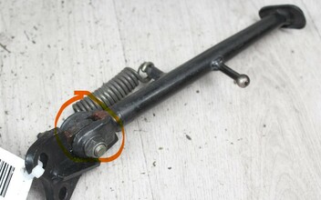

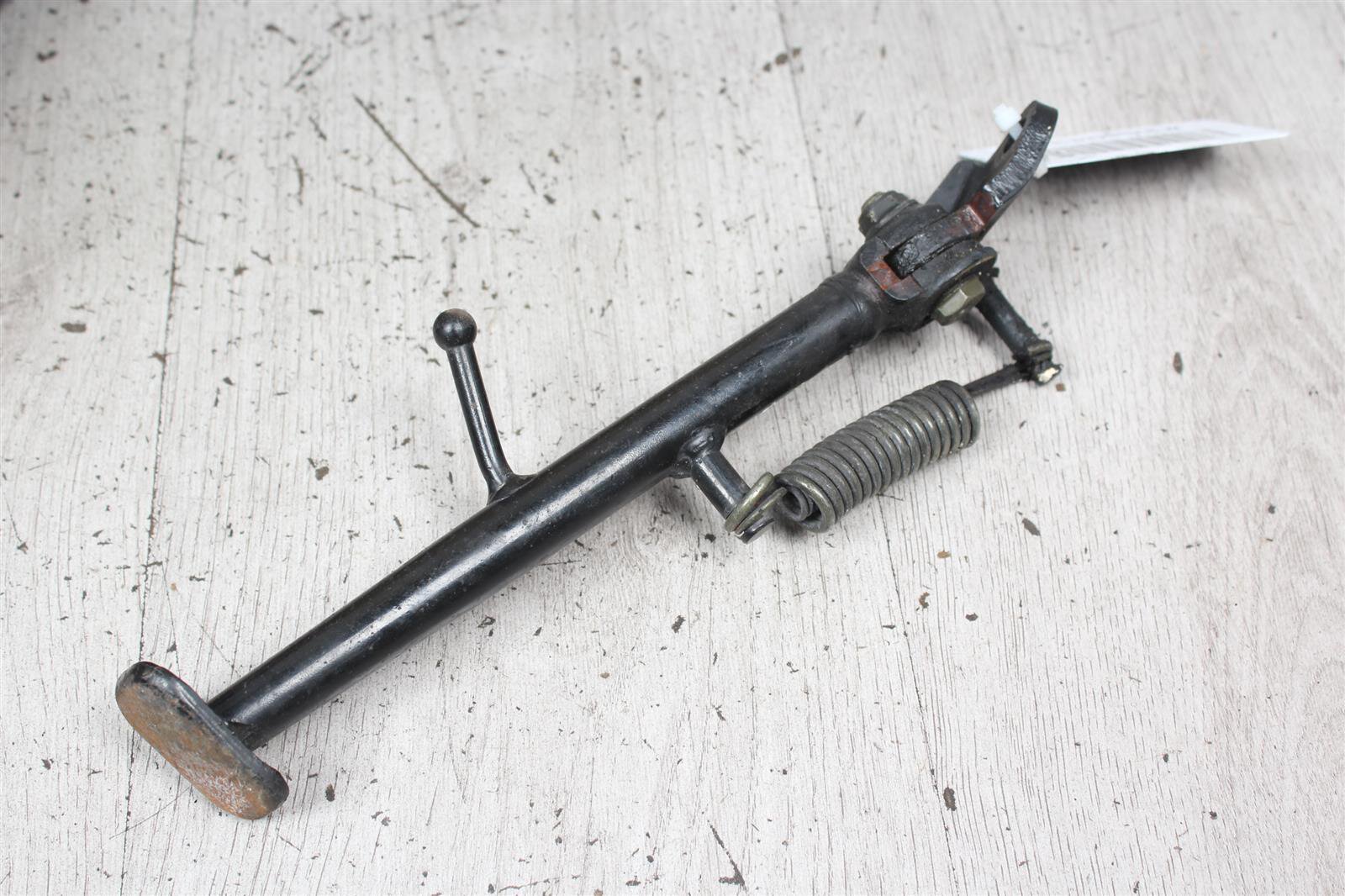

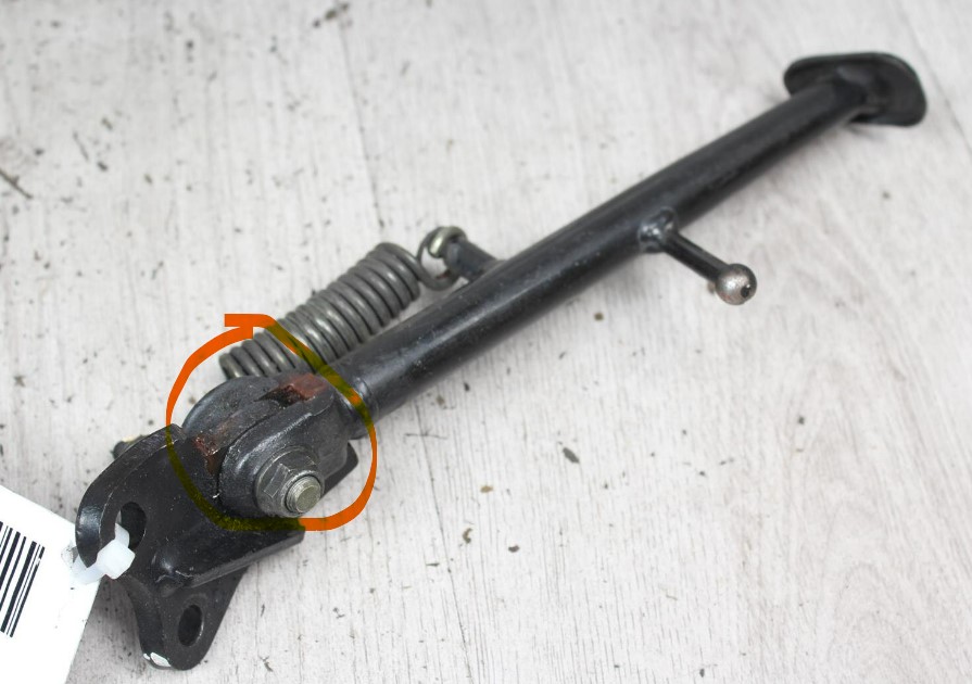

    Wenn ich mir die Aufnahmekonstruktion des Seitenständers anschaue bin ich ziemlich sicher, es gibt im Honda Baukasten passende aus Stahl, die man nur in der Länge anpassen muss.
    Als Beispiel den einer CBR 600:
