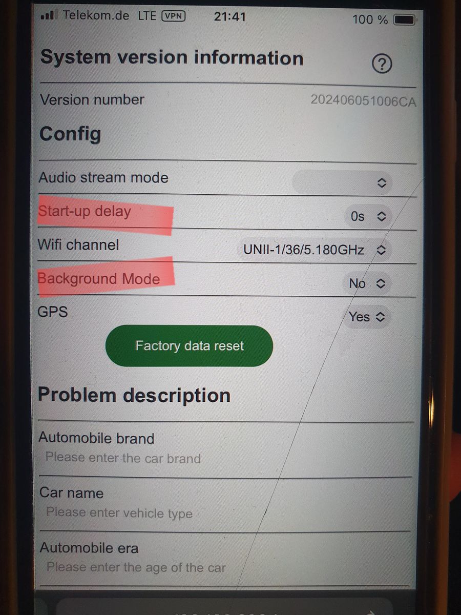

    Weitere Ideen - in den Einstellungen vom Stick kann man "Startap Delay" einstellen - vllt. würde dies helfen, falls der Stick die Kontrolle von der AT zu schnell übernimmt. Oder evtl etwas mit "Background Mode" verändern und probieren...

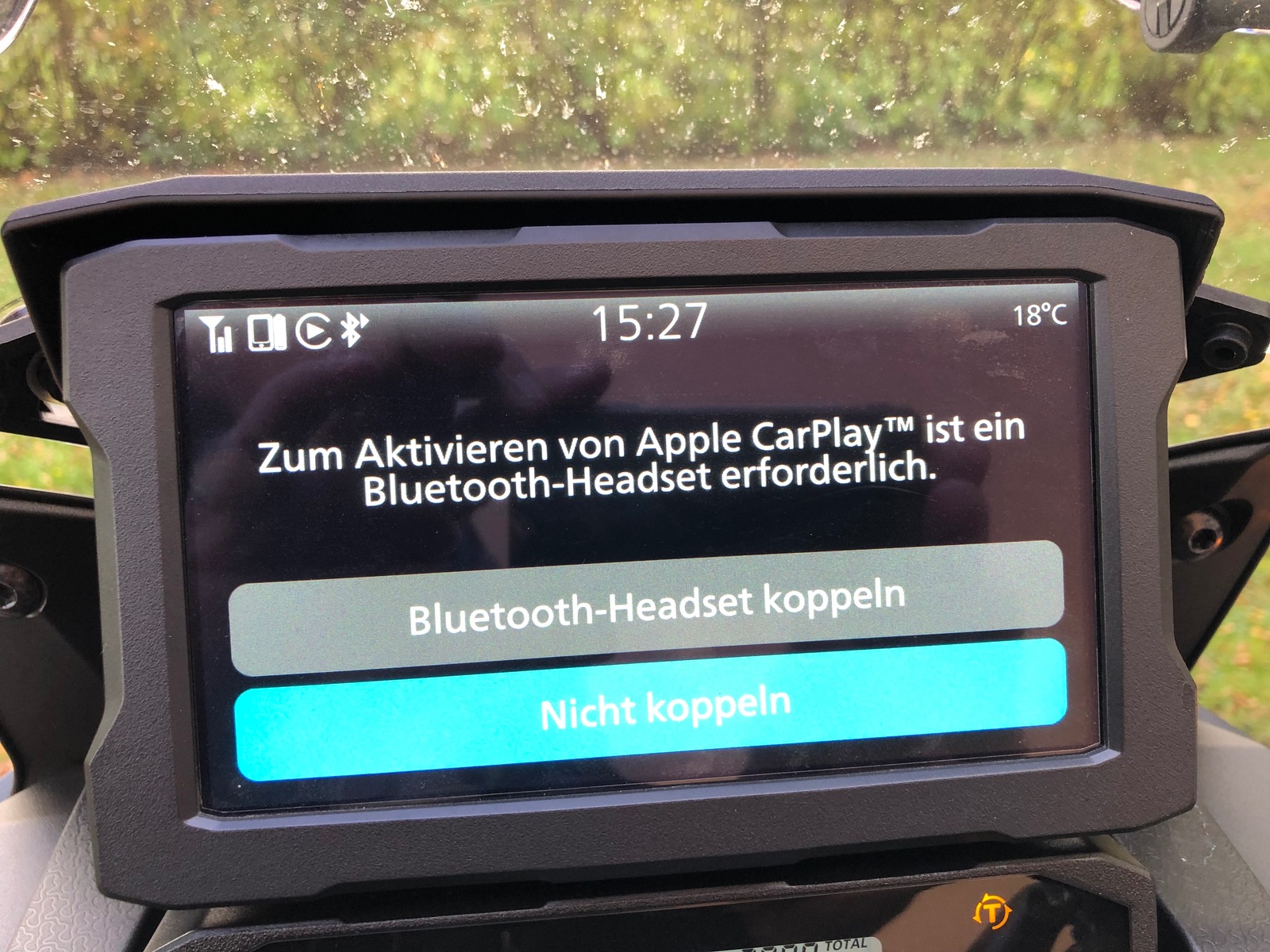

    Das ist erstaunlich. Du weißt, dass es diesen einen Schalter gibt, mit dem du während des laufenden Betriebs zwischen ACP und Honda Display hin- und herschalten kannst, oder?
    Ich habe bei meinem Setup eigentlich ein anderes Problem: Hin und wieder, nicht reproduzierbar, lässt sich die Anzeige durch Zug an diesem Schalter zwar einmal von ACP nach Honda Cockpit umschalten, aber nicht mehr zurück. Obwohl im Hintergrund weiter Musik und Navi-Ansagen zu hören sind, bleibt die Anzeige im Honda Cockpit stecken. Es gibt für diese Situation einen Trick: Taste nach vorn drücken, Siri startet, dann sofort am Tastenblock die Taste "nach oben" zweimal betätigen, der ACP-Screen erscheint wieder und ein App-Icon ist markiert. Dann "Enter" drücken, und diese App kommt auf den Schirm - und bleibt.
    Was du beschreibst, wäre das genaue Gegenteil: Die Anzeige steckt im ACP-Modus fest, du kannst den Honda-Modus nicht mehr aufrufen.
    Das habe ich noch nicht erlebt. Allerdings fügt die Honda der App-Auswahl für ACP eine weitere App hinzu. Sie heißt "Honda" und bewirkt genau das: Wechsel des Displays zum Honda-Screen. Vielleicht ist das ja deine Lösung.
    Wenn du alles installiert hast, aber fallweise ohne ACP fahren willst, gibt es noch einen weiteren, einfachen Trick: Einfach vor dem Start der Maschine das Headset abschalten. Die Honda fordert dich auf, ein Headset zu koppeln. Tust du das nicht, startet ACP nicht:
    Hinweis: Die Auswahl kannst du nur im Stand treffen.
