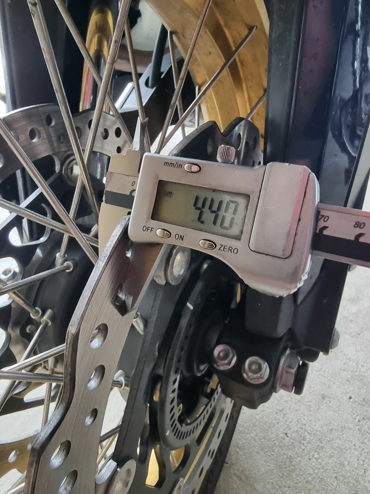

    Meine Bremsscheiben sind nach 78.000 km bei einer Dicke von 4,3 mm.

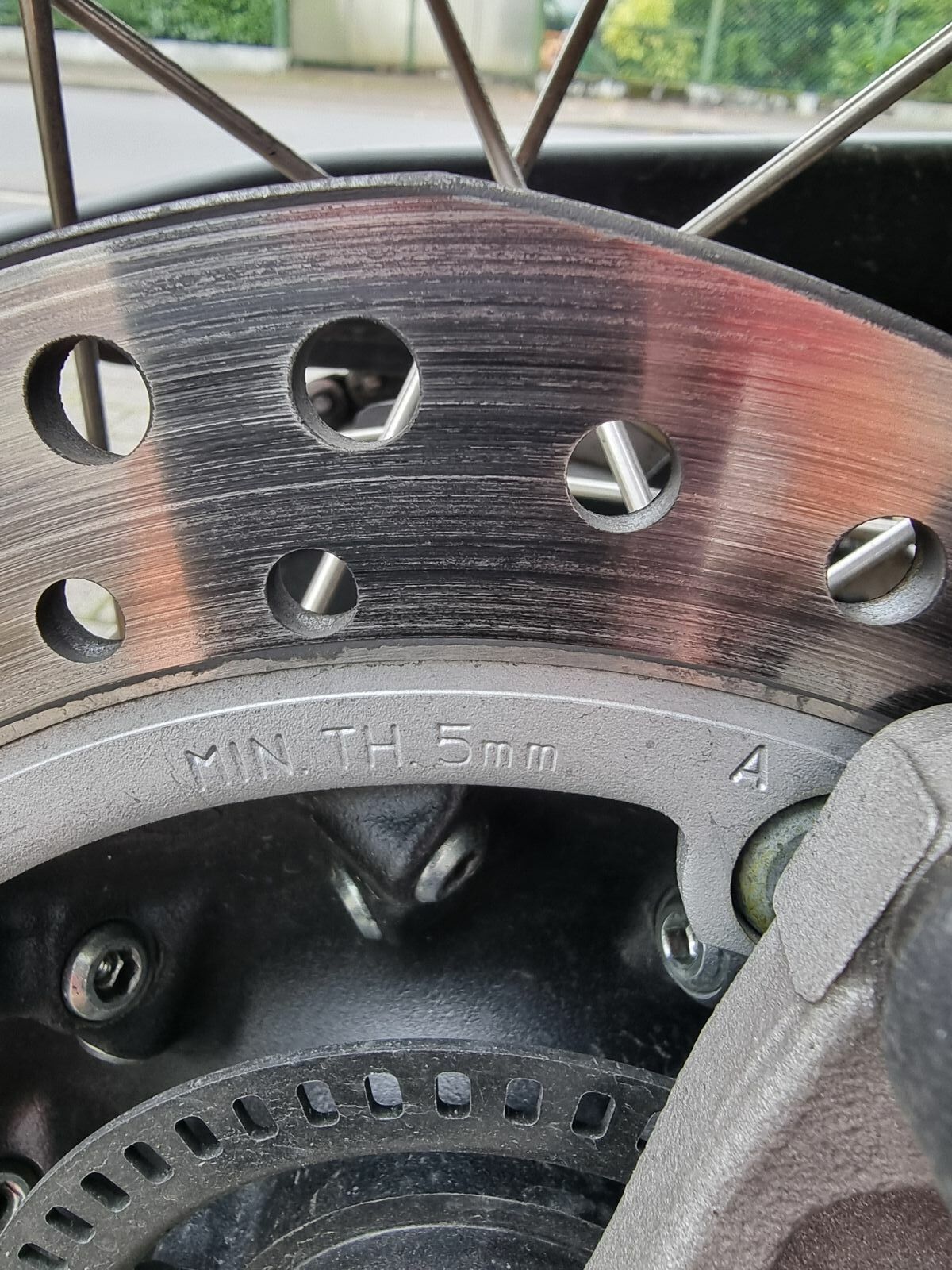

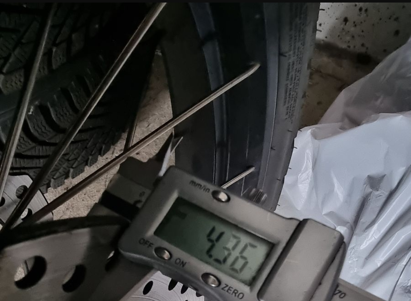

    Bei meiner Frau nach 2 Jahren und 11000 bei ihrer zarten Fahrweise und immer Solo ohne Gepäck
    Hinten steht 5 mm drauf und gemessen habe ich nach 5000 Kilometer
    Vorne steht weder innen noch außen ein Maß und gemessen

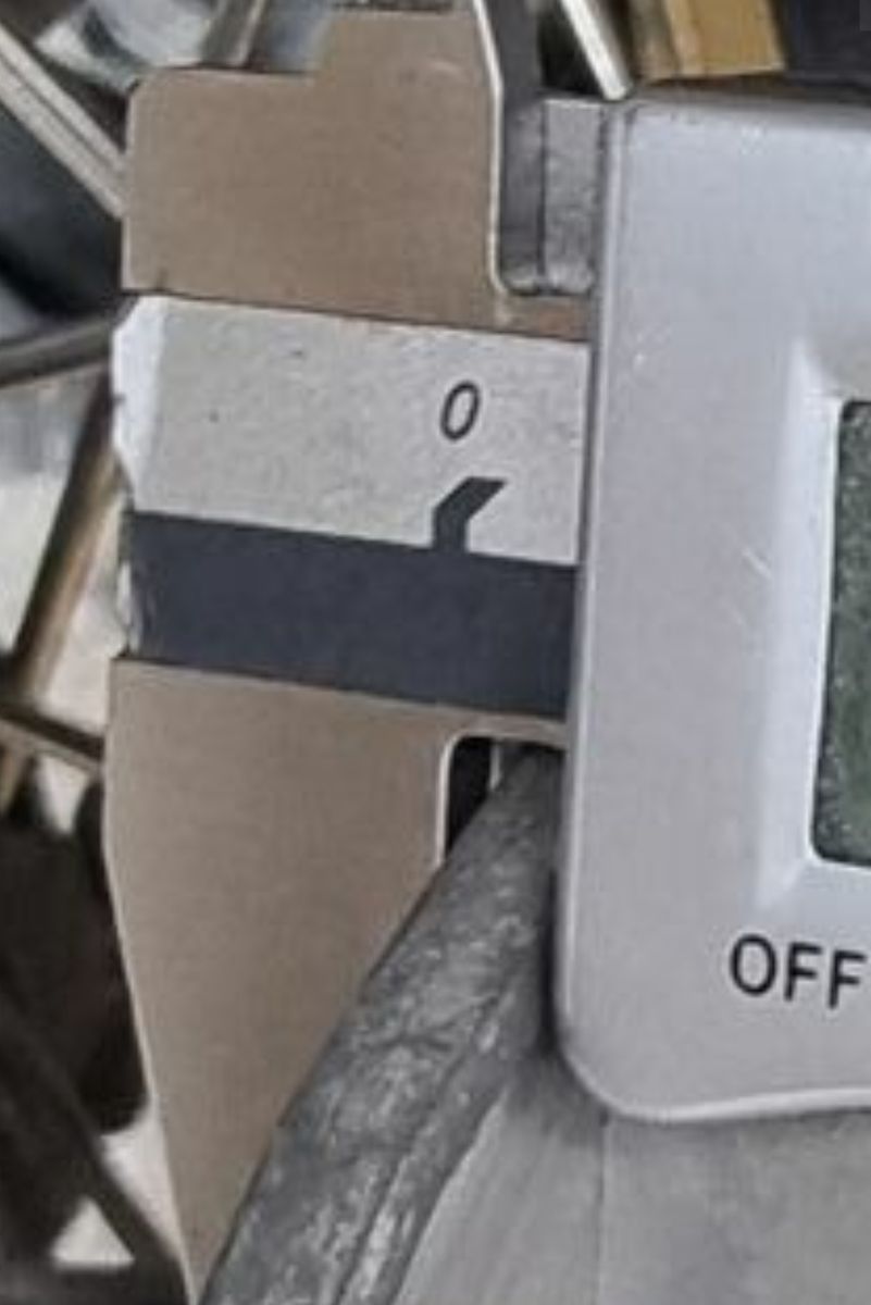

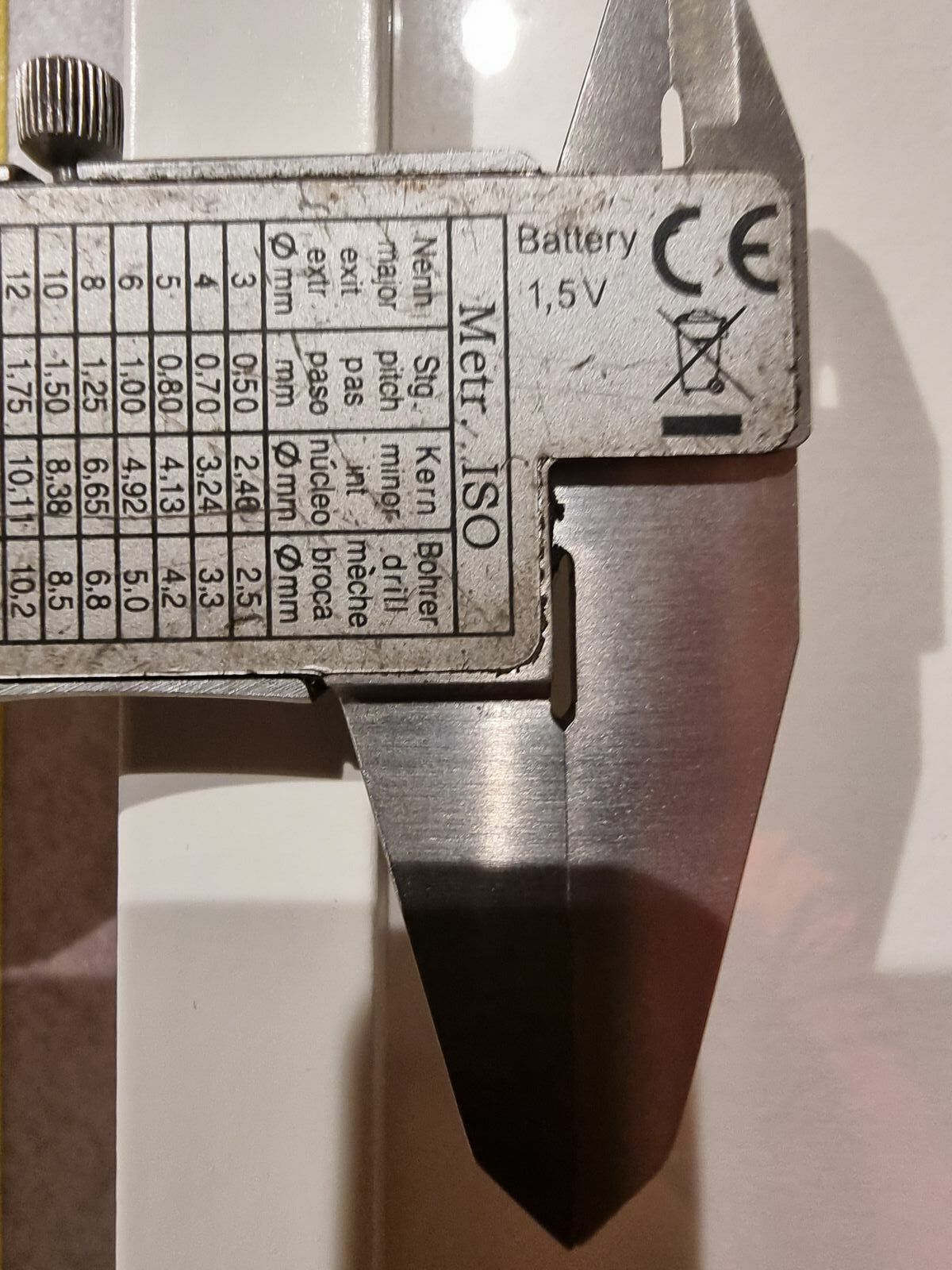

  • #29
    Irgendjemanden zu betiteln irgendetwas falsch zu machen finde ich schon ganz schön dreißt.
    Ich habe hier der Ablesbarkeit halber fürs Photo einen Digital Messschieber genommen, zumal unsere Bremsscheiben keinen Rand haben :naughty:
    Hätten unsere Bremsscheiben einen Rand gehabt :think: hätte ich noch eine Bügelmessschraube genommen, die viele nicht Mechaniker nicht ablesen können.
    Aber die Schieblehre die ich verwendet habe, hat eine Aussparung um solche Messfehler zu umgehen :neener:

  • #30
    zur korrekten Messung bedarf es einer Bügelmessschraube, da sonst die dünnste Stelle nicht gemessen werden kann...

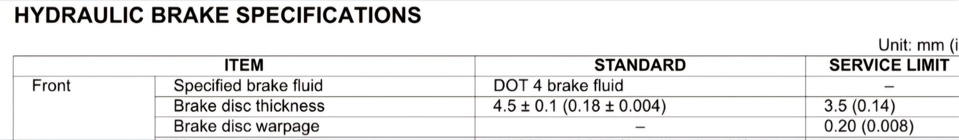

    KM-Stand: 185.000, davon ca 120.000km auf den Sommerrädern und nun sind die Bremsscheiben tot: 3,5mm.
    Hab mir die originalen Scheiben bestellt, da alles andere teurer war.
