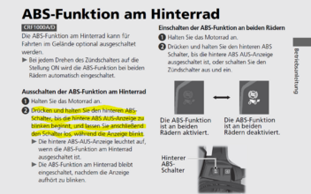

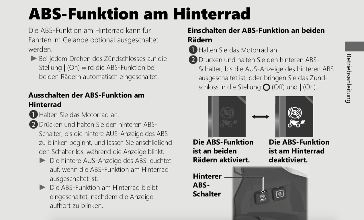

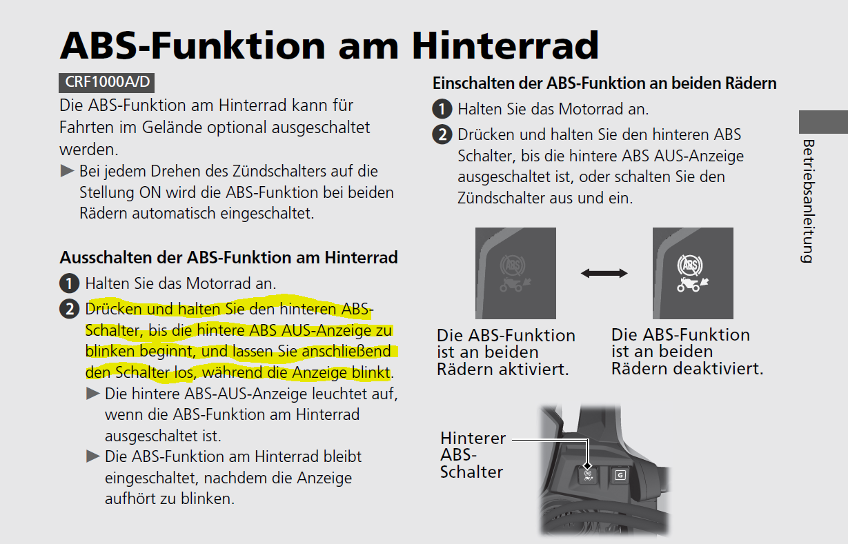

    Ist das Ding nicht eher ein Taster, als ein Schalter? Also ich glaube, man muss den eine Weile (3 oder 5 Sekunden) gedrückt halten. Hast du das gemacht?
