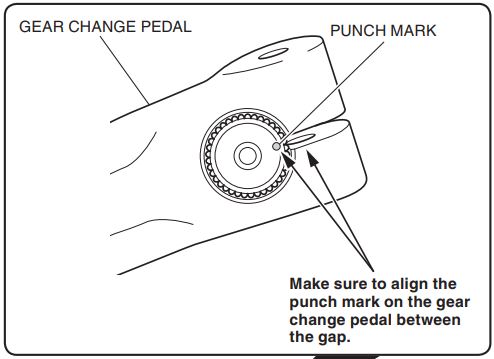

    Nein - Tanke immer Super. Hatte letztens einen Ölwechsel gemacht, damit kannst wohl nicht zusammenhängen. Und auch mal Kette + Ritzel gereinigt.
    Dazu musste ich, um die Ritzelabdeckung zu demontieren, den Schalthebel mitsamt dem Quickshifter abschrauben.
    Beim Schalthebel gibt es aber keine bestimmte Stellung/Zahnung so dass er wieder genau so sitzt wie vorher.
    Vielleicht muss ich mal versuchen, in dem QS-Menü die Einstellungen zu ändern :confusion-shrug:

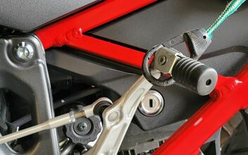

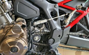

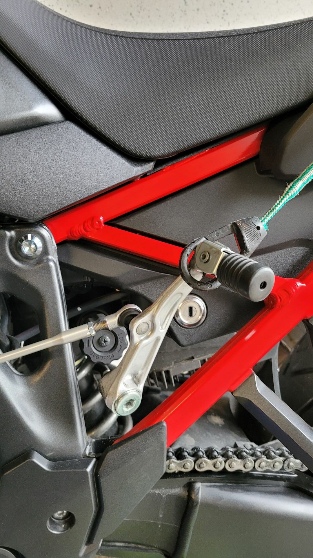

    Ehrlich gesagt würde ich mir da bei einem Zwozylinder keine Gedanken machen.
    Das kommt schon mal vor, dass er beim (QS) Gangwechsel "schießt"
    Oder machen das ATs generell nicht?
    Die Kürbisse ballern und schießen ohne Ende. Egal ob rauf oder runter. :lachen:
    Live long and prosper!
    Upsi, mein Fehler, habe überlesen dass du eine 1100er hast. Das Bild von mir ist von einer 1000er.
    Aber ich kann dich beruhigen, meine hat auch immer "geschossen" beim Schalten mit dem Quickshifter.
