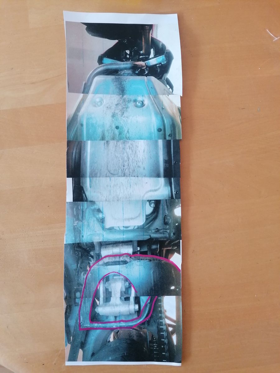

    Nun las ich den Tip, zur Entlastung des Vorderrades einen einfachen Scherenwagenheber vom Auto zu verwenden und ein Holzbrett beim Motor unterzulegen. Ein Blick unter das Motorrad zeigt, dass der Motor sehr vorbildlich komplett mit dem originalen Motorschutz abgedeckt ist und ich frage mich, ob ich den Motorschutz nicht verbiege, wenn ich das Motorrad da anhebe.

    Das Bild ist ein Panorama aus Handybildern, mit Uhu zusammengeklebt, nachdem sich Adobe geweigert hatte, das per Software zusammenzustellen. Das rot eingekreiste ist schon der Hauptständer.

    Ich glaub du machst dir zu viele Gedanken und Sorgen.
    Wagenheber mit nem kleinen Brettchen drunter und gut ist. Da liegt nicht so viel an Gewicht drauf. Geht ja auch nur im Grunde darum das das Mopped nicht nach vorne kippt. Und überleg mal was der Motorschutz bei Steinkontakt in der freien Wildbahn abfangen kann.

    Ich habe schon das ganze Mopped per Scherenheber da unten angehoben. Direkt hinter dem Unterfahrschutz verläuft der Rahmenunterzug, der trägt das Mopped ohne weiteres.
