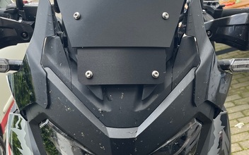

    Hier noch ein Foto vom oberen Windabweiser an meiner schwarzen SD13, darauf ist er vielleicht noch etwas besser zu sehen:
    Viele Grüße

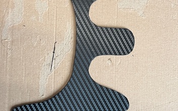

    Hab die AT2024 ES. Kurzes WRS-Windschild, original Honda Windabweiser und ein Eigenbau-Forkshield, angelehnt an das Forkshield von swegotech für die SD06. Dazu Ohrstöpsel. Erste Testfahrt heute war herrlich. Kein nerviges Wummern mehr an der Birne, „nur“ noch normale Windgeräusche. Das Forkshield hat es am Ende gebracht.
    Ich freue mich schon auf die professionelle swegotech-Variante, wird ja bestimmt in diesem Jahr für die 2024er Modelle kommen. Bis dahin hält meine Interims-Lösung hoffentlich.
    Fazit: Auch bei der SD13 ist ein Forkshield für Leute mit „Windproblemen“ sinnvoll.
    Gruß Heiner
    PS: alles a bisserl krumm und schief, bin kein begnadeter Bastler ;) , daher hoffe ich auf swegotech. Baumarkt Kunststoffplatte + Folie in Carbon-Optik

    Hallo Bergfreund,
    könntest du das Forkshield mal einscannen und als PDF oder JPG hier einstellen0
    Das wäre echt super.
    Dann würde ich mir das mal nachbauen.

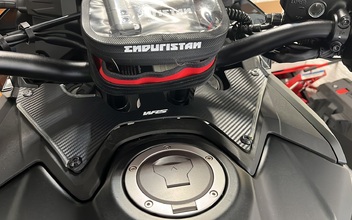

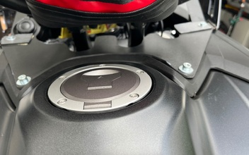

    Hallo, fahre die SD 13 in der Normalversion. Hatte mir zwischenzeitlich schon das Touratech Windschild in L gekauft.
    Heute mal ein Windschild und ein Forkshield gebastelt und Probe gefahren.
    Das kleine Windshield bringt nichts. Im Gegenteil es ist sogar noch schlimmer als mit dem Touratech Windschild.
    Wenn ich meinen Hintern etwas aus dem Sitz anhebe, dann ist es total ruhig.
    Hier noch 2 Bilder.
    Dann brauche ich mir auch kein niedriges Windschild zu kaufen,
    Ich fahre noch die Lenkerverlegung von Voigt.
    Bin 1,80m groß.
