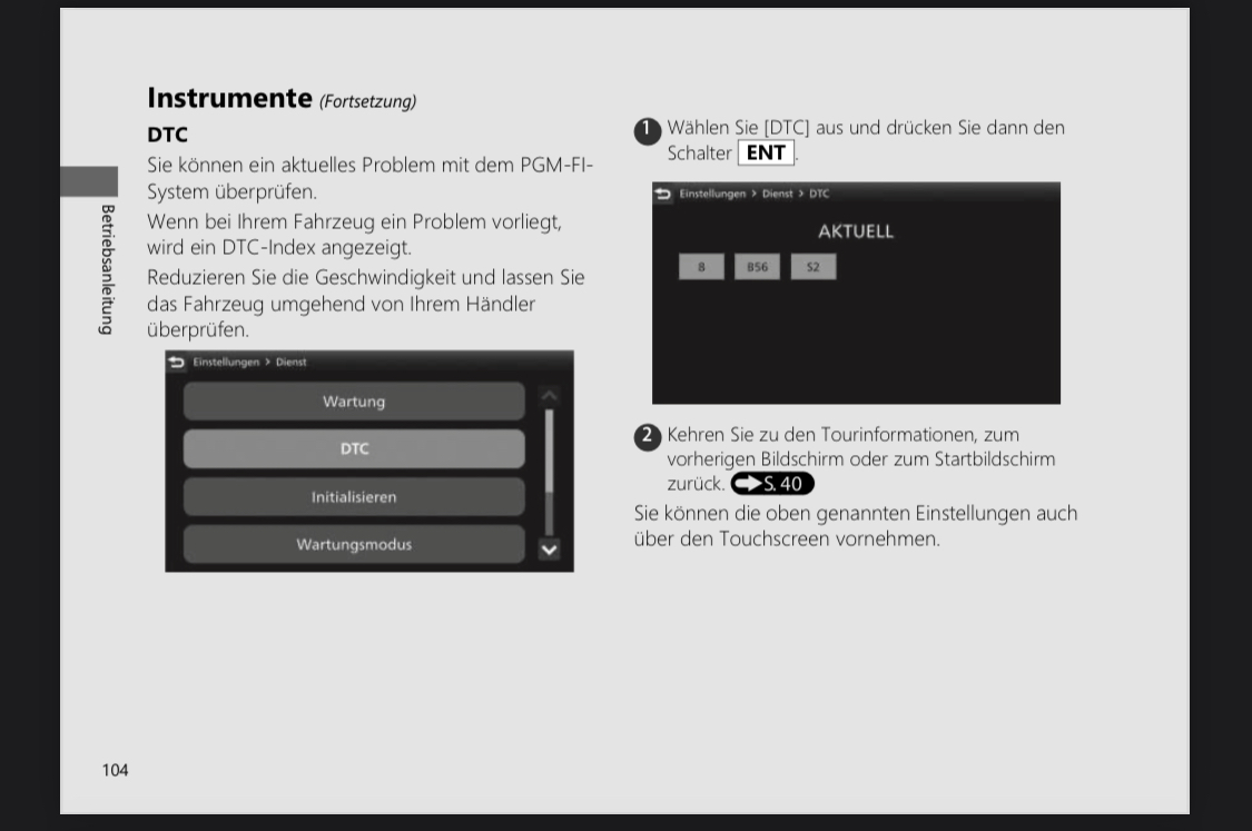

    das ist ja höchst interessant. Du kannst ja mal schauen ob ein Fehler im DTC abgelegt ist. Bzw. den Fehler noch einmal provozieren und dann schauen.
    Das findest du im Menü bei Wartung. :)
