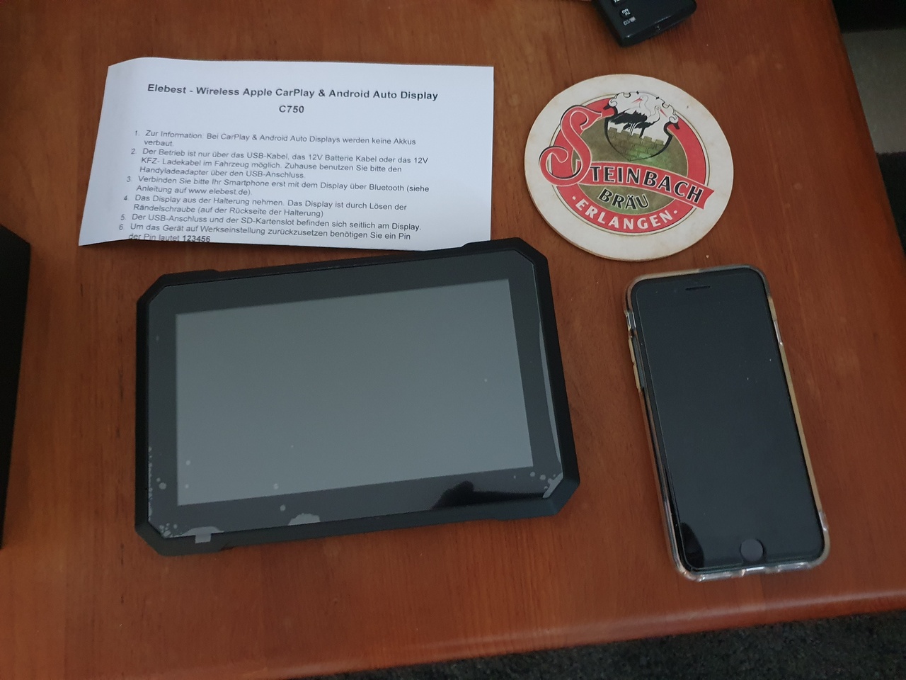

    Am Gerät ist ein MicroSD-Slot für den integrierten Medienplayer (Spielerei) und ein Mini-USB-Port, für den ein OTG-Adapter beiliegt. Damit lässt sich ein Smartphone per USB koppeln und gleichzeitig laden, ich glaube aber nicht, dass dort genug Ladeleistung rauskommt, denn ins Elebest gehen nur 5V und 1,5A rein. Stichwort Energie, es ist eine Aktivhalterung dabei, die sich per wasserdichtem Stecker mit einem 12V-Spannungswandler zum Festeinbau, einem 12V-Zigarettenanzünder oder mit einem USB-Kabel verbinden lässt. Um die Halterung am Motorrad zu befestigen gibt's den üblichen 40x30 mm Rechteck-zu-RAM-Mount Kugelkopf mit 2 Bügelhaltern für Lenker mit 22 oder 28 mm. Weil das Gerät so groß ist, empfiehlt sich ein Einbau über dem Tacho direkt hinter der Scheibe. Das Elebest hält im Halter aber nur dann, wenn es von hinten mit einer dünnen Sicherungsschraube arretiert wird. Das macht das Einsetzen hinter der Scheibe umständlich, weil es dafür weggeschwenkt werden muss - oder man entfernt den Halter gleich mit, dann muss man aber das Kabel lösen. Eine Montage im Hochformat ist mit diesem Halter nicht vorgesehen, und ich traue sie ihm mechanisch auch nicht zu. Das macht aber nichts, denn die Auto-Apps sind ja für Autos gedacht, und die Autos haben nunmal fest eingebaute, sehr breite Bildschirme.
    Es liegt noch eine knappe Anleitung bei, und das war's dann schon. Ein wichtiger Hinweis aus der Anleitung ist, dass das Elebest keinen Akku hat. Das ist grundsätzlich sinnvoll, denn das Elebest hat ja keine Software, man kann also nichts am Gerät machen, was man nicht auch am Smartphone machen könnte, und wenn man nicht am Motorrad ist, gibt es keinen Grund, das Elebest zu bedienen - außer vielleicht für Testzwecke. So spart man sich das zusätzliche Gewicht des Akkus und die Ladeverluste. Schließt man das Elebest an Zündplus geht es also aus, wenn man die Zündung aus schalten. Und bei Motorstart durch Absacken der Bordspannung geht es ebenfalls aus und dann gleich wieder an. Das ist schade, weil es ca. 40 Sekunden dauert, bis es wieder gestartet hat, mit dem Handy gekoppelt ist und bereit zur weiteren Navigation ist. Ein probeweise in die Zuleitung eingeschleifte USB-Powerbank änderte daran leider nichts. Man muss sich aber keine Sorgen um die Elebest-Software machen, wenn man ihr einfach den Strom abdreht, die ist genau dafür gemacht. Auch die Android-Apps auf dem Smartphone gehen damit cool um.

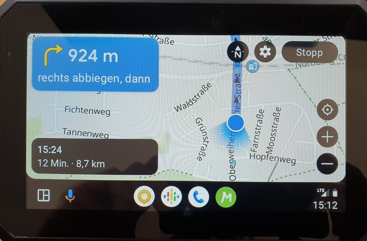

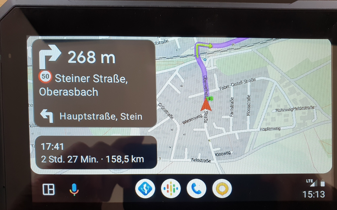

    OSMand
    Es drei verschiedene Versionen von OSMand. Das kostenlose OSMand und das kostenpflichte OSMand+ aus dem Google Play Store, und das kostenlose OSMand~ aus dem kostenlosen F-Droid App Store (Third Party-App). Und der Knaller: OSMand~ kann das Gleiche wie OSMand+, also auch beliebig viele Kartendownloads. Aber leider kann OSMand~ kein Android Auto, OSMand und OSMand+ aber schon. Im Folgenden nenne ich alle Varianten einfach OSMand. OSMand nutzt wie der Name schon sagt die Open Street Map-Karten, die in den meisten Gegenden der Welt das beste, aktuellste und detaillierteste Kartenmaterial überhaupt sind. OSMand kann hunderte und Tausende von POI ("Favoriten") importieren, ohne ins Schwitzen zu kommen. OSMand kann Routen online schnell berechnen, oder offline, dabei kommt das Smartphone aber gern ins Schwitzen. Lieder kann OSMand nicht die Kartenansicht während der Navigation gekippt ("in 3D") darstellen, so dass man etwas weniger Übersicht als auf anderen Apps hat. Dafür bietet sich normalerweise das Hochformat besonders an - was aber mit Android Auto nicht geht. Es gibt einen Annäherungsalarm für Favoriten und Wegpunkte, was mich als Passknacker freut. Ist das Smartphone mit dem Display gekoppelt, lässt sich OSMand auch am Smartphone noch bedienen - das ist auch nötig für alles was über einfachste Eingaben hinausgeht.
    Grafik OSMand im Fullscreen
    Grafik OSMand im Splitscreen

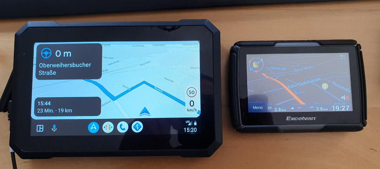

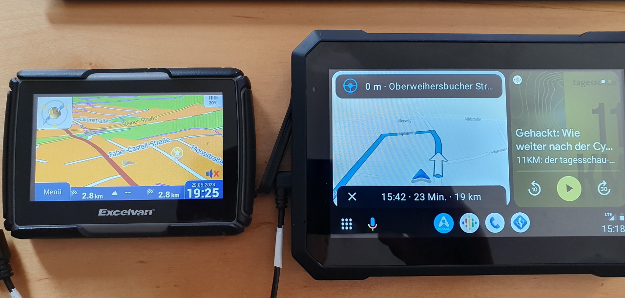

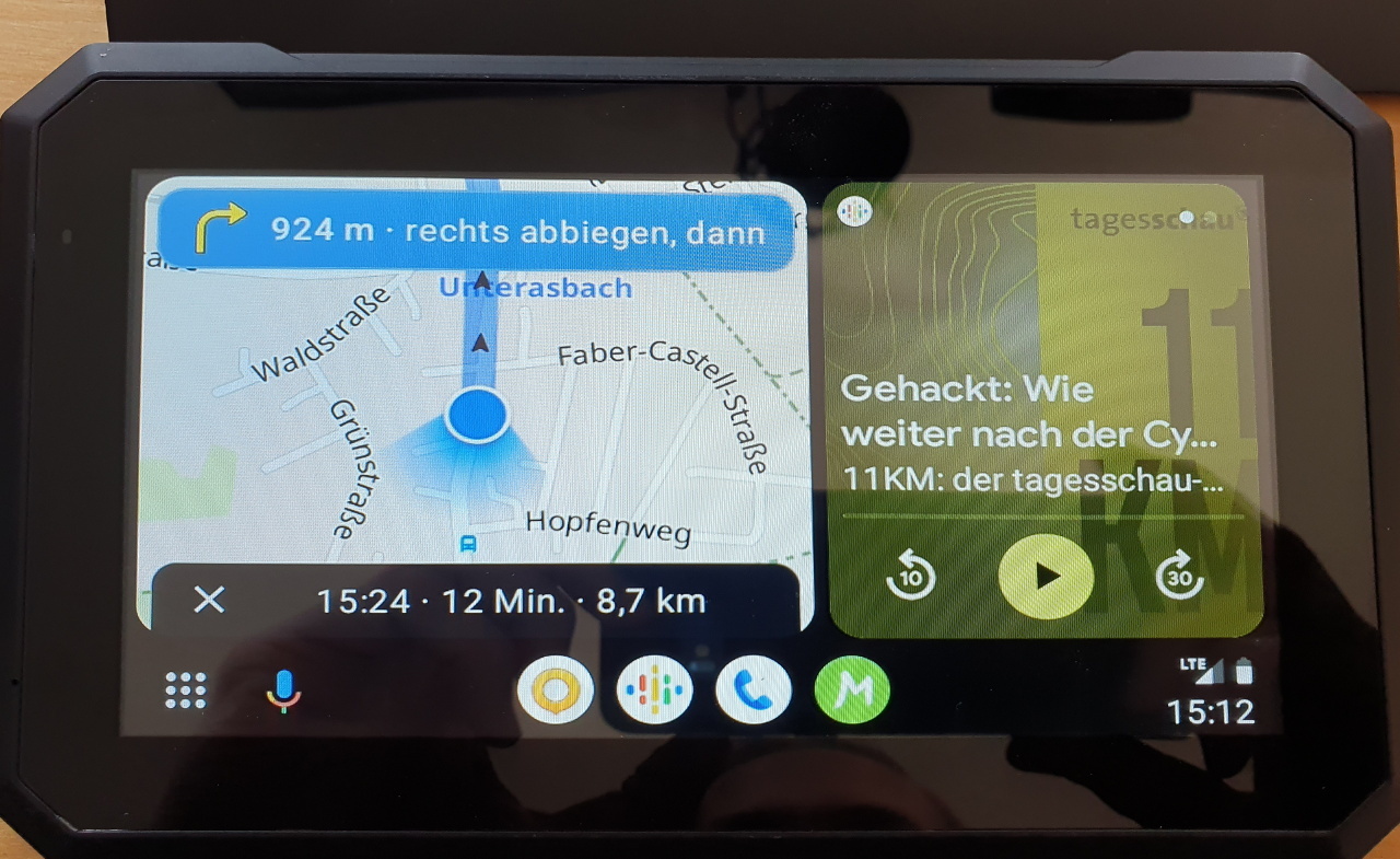

    Da Gerät ist so groß wie ein kleines Tablet, aber leider nutzen die Navi Apps den Platz nicht richtig aus. Besonders im Splitscreen-Modus hat man auf einem klassischen 4,3" Gerät eher mehr Nutzfläche.
    Mich stört die Systemleiste am unteren Bildschirmrand. Ich hätte die lieber links oder rechts am Rand - aber leider lässt Google nicht zu, dies zu ändern. Das entscheidet das Handy, dafür kann der Bildschirm nichts. Wer rausfindet, wie man das umstellen kann, melde sich.

    Mit 209 Euro kostet das Elebest weniger als ein Motorradnavi und hat dabei das größere Display und die moderne Software. Die Hardware ist für den Preis richtig gut! Google hat in seinem App Store einige Beschränkungen für Android Auto Apps verpflichtend gemacht, dass die Bedienung am Displays nicht zu komplex sein darf. Das verhagelt anspruchsvollen Nutzern die Idee, das Smartphone wirklich in der Tasche lassen zu können, weil man für Routenplanung, Umweg über Tankstelle, Eintragung eine Umleitung usw. doch wieder am Handy fummeln muss. Das muss man akzeptieren, wenn man sich nicht das Handy ans Motorrad schrauben will. Dafür bekommt man mit dem Elebest einen richtig großen und hellen Bildschirm, der sich wirklich mit Handschuhen bedienen lässt, und hat wesentlich weniger Stress mit dem Handyakku.
    Das Elebest C750 ist richtig groß! Leider habe ich an meinem Naked Bike eigentlich keinen Platz dafür, da ich einen Tankrucksack verwende, so dass es unterm Tacho verdeckt wäre, und überm Tacho wäre es fehl am Platz. An der Versys 650 hätte es Platz, wenn ich nicht gerade den flachen Scheibenhalter für den Sommer montiert hätte. Wenn ich einen Wunsch frei hätte, würde ich mir ein kleineres Gerät im Hochformat wünschen - falls das in Carplay und Android Auto überhaupt vorgesehen ist.

    Doch kann es , es ist die normale OSMand+ Version ABER Google hat beschlossen im Android Auto nur Apps anzuzeigen die auch per Playstore installiert worden sind. Das ist also eine Google beschränkung und keine OSMAnd~ beschränkung.
    Die kann man aber einfach aushebeln, hab ich gerade selbst vor drei Tage gemacht.
    OSMand~ runterladen nach Downloads auf das Handy
    king installer runterladen nach Downloads auf das Handy
    king installer installieren und damit dann OSMand installieren - king installert schiebt die Apps bei der Installation google unter, so das es denkt es wäre per Play store installiert. Und voila ... OSMand~ taucht auf Android Auto auf.
