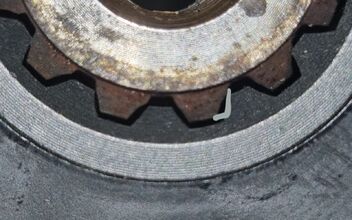

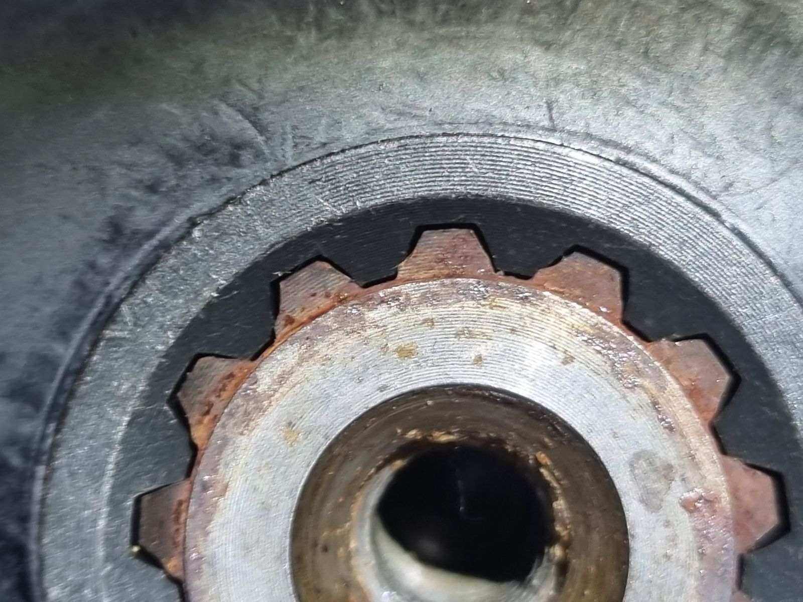

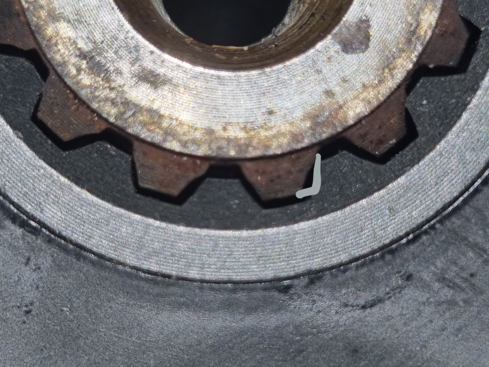

  • #48
    Das Loctite 660 ist keine Schraubensicherung!
    Deshalb kommt das nur auf das Keilprofil, nicht auf das Gewinde. Das Mittel ist dafür da, das Ritzel auf der Welle zu verkleben, nicht für die Schraube. Diese wird laut Honda WHB ohne jegliche Sicherung angezogen.
    Langsam wird mir das hier echt zu blöde. Ich hab das Ritzel runter genommen und einen Juwelier beauftragt, meine GAW genau gleichmäßig an allen Zähnen abzufräsen, damit ich mich danach hier im Forum über Honda aufregen kann. Hast mich erwischt!
    Was soll denn deines Erachtens sonst den Schaden verursacht haben? Bilder von der GAW mit neuem Ritzel habe ich oben gepostet, vom alten habe ich genau wie von der gereinigten Welle keine Fotos gemacht. Garantie ist seit 4 Jahren, die Anschlussversicherung seit 2 Jahren abgelaufen.. Was soll ich da groß an Honda melden. Die haben mich schon in der Garantiezeit immer abgewimmelt.
    Hier nochmal 2 Bilder vom neuen Ritzel auf der Welle
    Die fehlenden Kanten an den Zähnen sind genau wie der große Spalt unten deutlich zu sehen. Das war noch vorm Reinigen, bei der Testmontage. Gereinigt habe ich die GAW mit Bremsenreiniger und einer Zahnbürste. Dann mit Loctite 660 verklebt, das sah dann so aus.
    Da Endloskette musste ich die direkt mit drauf machen, die hätte ich sonst nachträglich nicht mehr drauf bekommen.
  • #49
    Nicht falsch verstehen - an dem Schaden deiner GAW zweifelt niemand.
    Die Schadensursache ist derzeitig unbekannt (z.B. Härtung) wird von dir im Bereich Verspannung des Ritzels vermutet. Aber ist halt bisher nur eine Vermutung.
    Es ist auch bekannt dass du nur OEM Teile verwendet hast.
    Meine Frage zielte eher auf die Probleme von TA oder NX Modellen, ob da entsprechende Bilder veröffentlicht wurden.
    Zu den Schäden an der AT (RD07 und Co) gibt es ja durchaus unterschiedliche Spekulationen über die Schadensursachen die von Härtefehlern, fehlerhaften Ritzeln bis hin zur Kettenspannung reichen (da die Rasterung des Kettenspanners suboptimal ist).
    Von diesen Bauteilen ist z.B. die Schadensursache bekannt - falsches Schmiermittel mit zu geringer Druckbeständigkeit (keine bzw. zu wenig Festkörperschmierstoff - das aufgetragene "normale" Schmierfett wurde durch die übertragenen Kräfte einfach verdrängt)

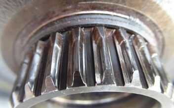

  • #50
    Dass deine Welle defekt ist ist mir schon klar.
    Mich würde aber interessieren wie das dazugehörige Ritzel aussah.
    Wenn das ebenfalls deutlich abgenutzt ist, war es zumindest nicht die Härtung.
