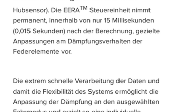

    • Mir ist immer noch nicht klar, ob der Hauptständer die Schräglagenfreiheit zusätzlich beeinträchtigt. In anderen Worten, ob der Hauptständer als erstes den Boden berührt, vor dem Seitenständer, vor den Rasten.
    • Was mir auch nicht klar ist: Ich habe mehrfach gelesen, dass das e-Fahrwerk während der Fahrt in Millisekunden reagiert, aber worauf? Was mir bisher niemand klar beantworten konnte, auch der Honda-Werkstattleiter nicht 👉 Merkt das elektronische Fahrwerk von allein, dass ich in einer Kurve bin? Und macht es das Fahrwerk daraufhin z.B. straffer? Merkt das elektronische Fahrwerk, dass ich bremse und reguliert es, wie tief die Gabel eintaucht? Also reagiert und reguliert das e-Fahrwerk während der Fahrt oder bezieht sich e nur darauf, dass ich die Fahrmodi komfortabel verändern kann? Sollte das Fahrwerk während der Fahrt elektronisch in Millisekunden regulieren, würde sich dies auch auf die Schräglagenfreiheit auswirken. Macht es das??
  • #328
    Hier ist mal eine Beschreibung, wie die Auswertung der Signale stattfindet
    Eine Anpassung der Federvorspannung gibt es bei der Honda nicht, also dadurch bleibt auch die Höhe der Maschine unverändert.
  • #329

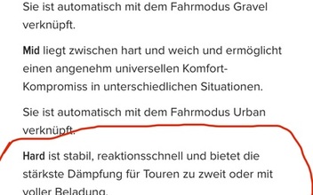

    Super, danke. Wenn ich es richtig verstehe: Auch wenn die Federvorspannung unberücksichtigt bleibt; dadurch, dass die Maschine im Sozia-Betrieb in Schräglage nicht so tief eintaucht (weil elektronisch geregelt), setze ich später auf. Ich will es natürlich nicht provozieren und bin auch kein Raser, mir geht es nur darum, in „Notsituationen“ darauf vertrauen zu können, in die Kurve gehen zu können. Einfach ein Kopfding.
  • #330
    Ja, so sieht es aus:
