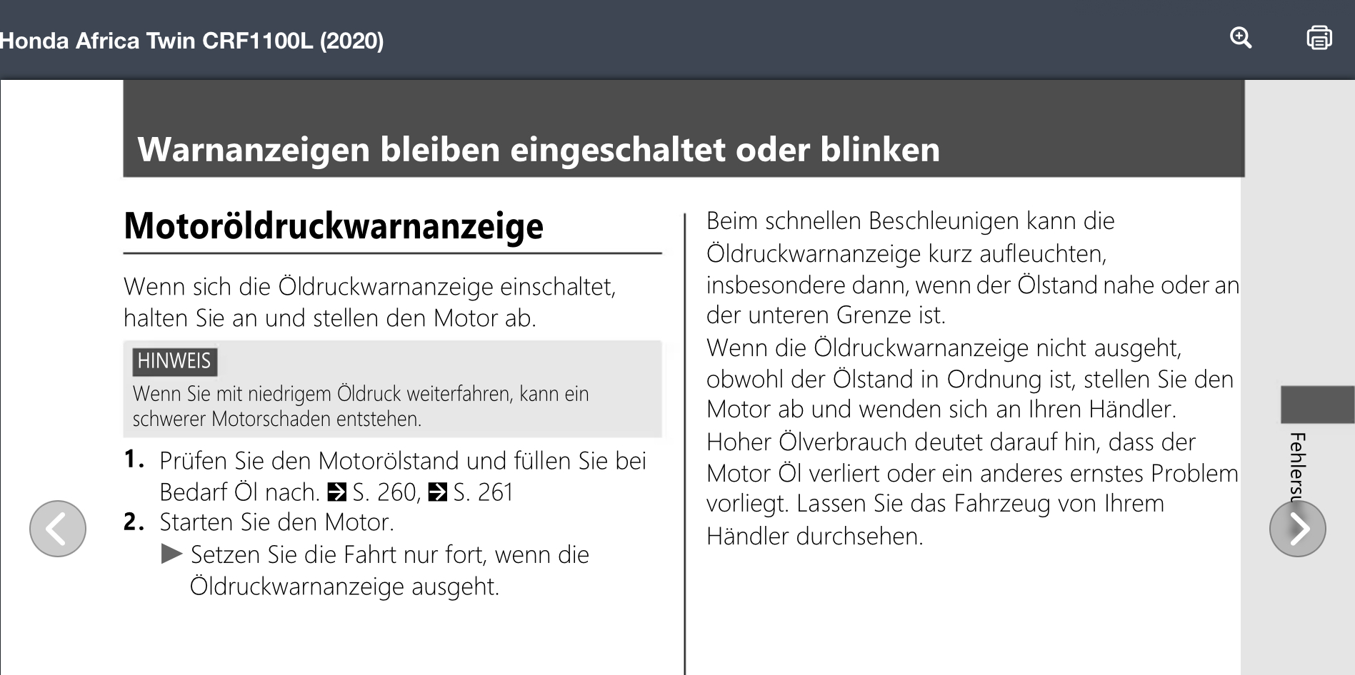

    Gestern nach knapp 4000 km (voll bepackt, meine Frau hintendrauf, die Tour sollte gerade losgehen) mit meiner SD14 bemerkte ich, dass die Warnlampe Öl permanent rot leuchtet, war wenige km nach dem losgefahren. Zuvor hatte ich das Gefühl, dass die Drehzahl von allein ungewöhnlich hochging. Keine Ahnung, ob da ein Zusammenhang ist.
    Ich bin noch 6 km weiter gefahren bis zur nächsten Tanke.
    Der Peilstab hat nichts mehr angezeigt (Moped aufrecht, Peilstab aufliegend). Ganz reingeschraubt und Moped auf Seitenständer: Ölstand bis zur Hälfte. Das passende Öl hatte die Tanke nicht im Angebot.
    Mein Nachbar brachte mir Öl vorbei, ich hatte noch einen vollen 4 l Kanister Liqui Moli im Keller. Davon habe ich über einen L reingekippt. Der Peilstab hat immer noch nichts angezeigt, obwohl gemessen nach Handbuch. Die Öllampe ist jetzt aber aus. Also weiter gefahren.
    Der Honda-Mechaniker kippt nach dem Wechsel bei der AT immer 4.2 L rein, sagt er, schon bei zig AT‘s so gemacht, passt immer sagt er.
    Meine Fragen sind jetzt: kann der Motor bereits Schaden genommen haben und wie kann es sein, dass 3000 km nach dem 1000serder Wechsel so viel Öl fehlt???

    Falls die Öl Warnleuchte bei der aktuellen AT immer noch den Öldruck und nicht den Ölstand signalisiert: Leuchte AN heißt kein oder unzureichender Öldruck im System was bedeutet keinen Meter weiter fahren, anhalten, Motor aus!
    Falls der Motor doch was abgekriegt hat, dann eher durch deine 6 km Weiterfahrt…

    Danke ihr Lieben, bin heute 300 km gefahren, der Motor hört sich weich und gut an, hab zwischendurch mal gemessen, Ölstand ist OK. Ist leider am Peilstab kaum zu erkennen bei dem frischen Öl.
    Bleibt nur eine Vermutung: der ansonsten sehr erfahrene Mechaniker war unkonzentriert und hat einen L zu wenig eingefüllt. Klar, die 6 km weiterfahren war nicht OK, ging aber nicht anders, sonst hätte ich neben der Leitplanke auf der Straße gestanden. War eine Bundesstraße mit erheblichem Verkehrsaufkommen.
    Fazit für mich: nicht nur auf die Werkstatt verlassen, sondern selbst kontrollieren, ob alles i.O. ist.
