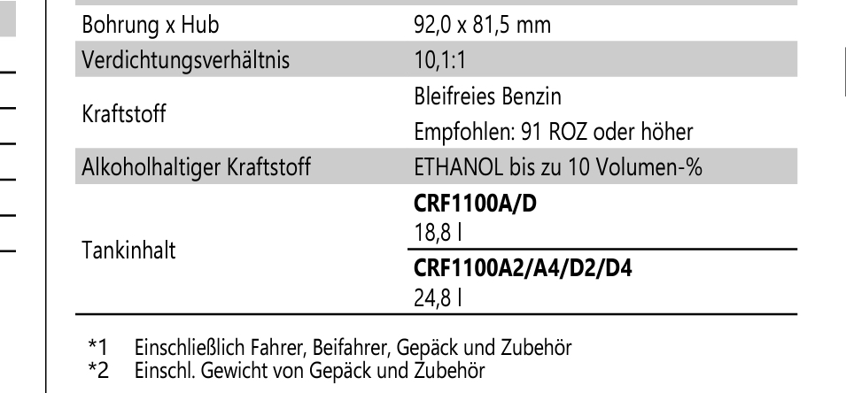

    Laut dem Original-Handbuch, das bei meiner '22er AT dabei war, empfiehlt Honda "91 Oktan oder höher".
    Im Handbuch steht extra eine Seite über Alkoholbeimischung, es sind maximal 10% erlaubt. Angeblich soll der Alk-Sprit in manchen Ländern "Gasohol" heißen (schreibt Honda). Und natürlich bleifrei, sonst ist dein Kat hin.
