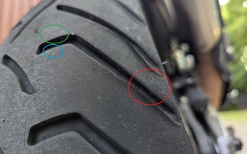

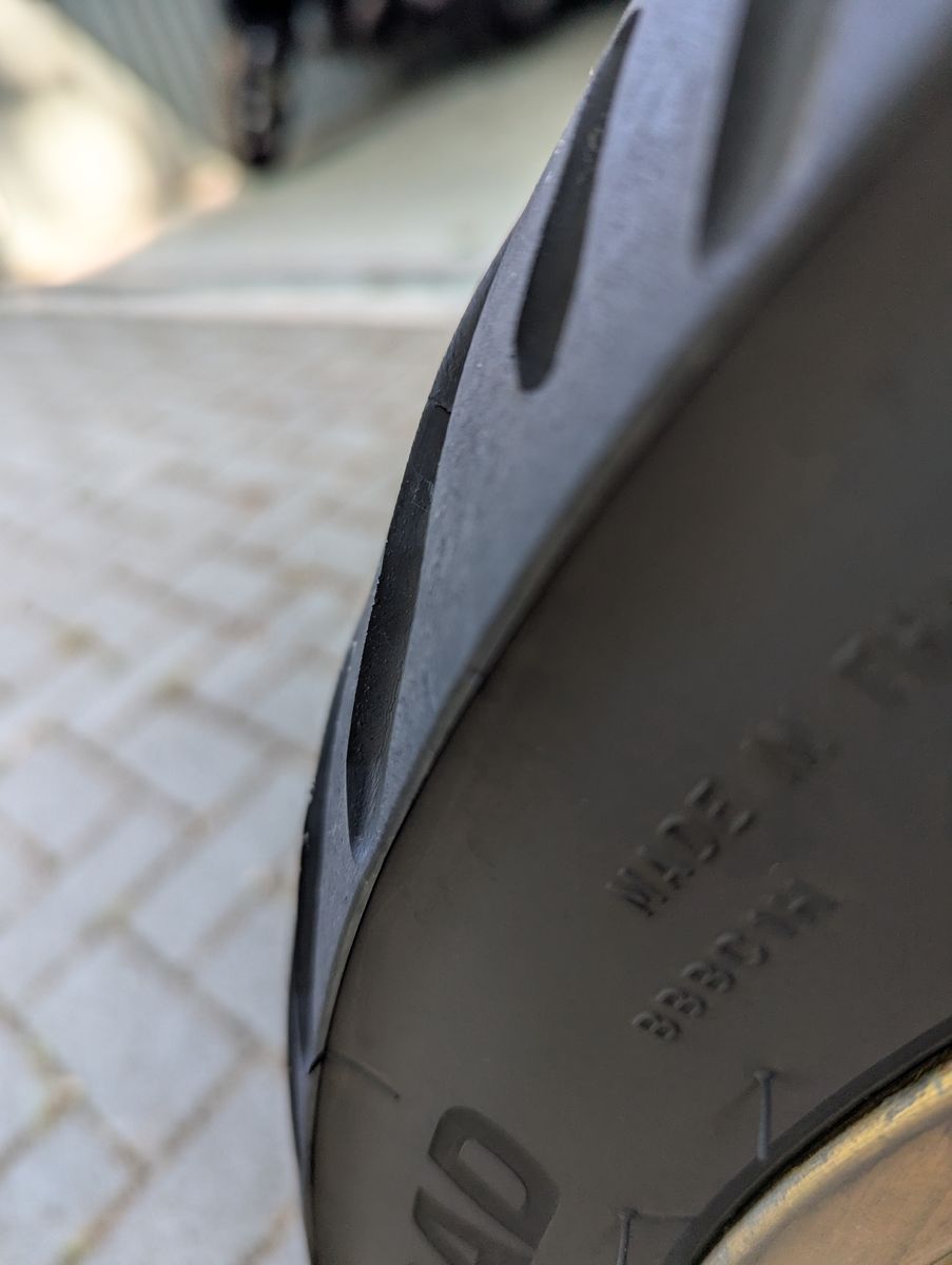

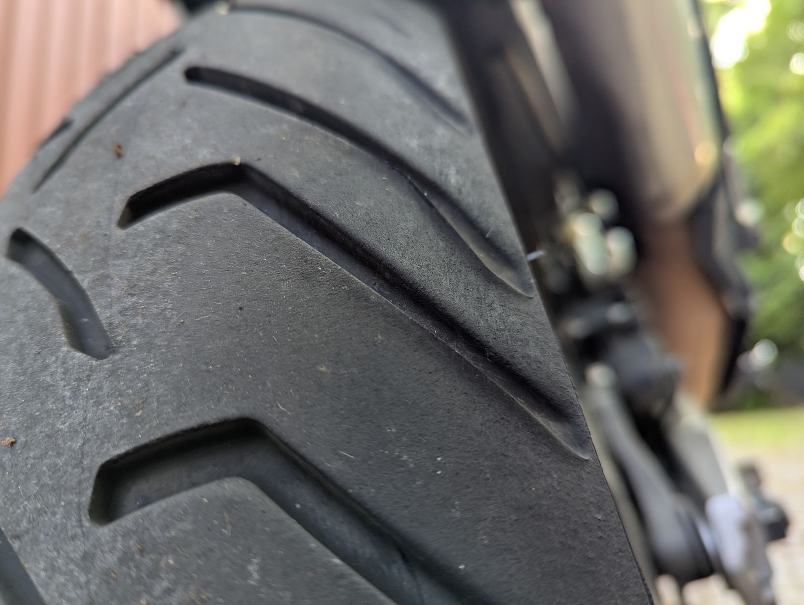

    Reifenbilder lassen ab und zu auch mal Rückschlüsse auf die Einstellung von Zug- und Druckstufe zu und haben z.b. nicht unbedingt etwas mit dem Reifen zu tun. Ist manchmal auch eine Frage der thermischen Stabilität des Federbeins
    Da man dazu aber ein bisschen mehr wissen muss, als hier im Forum zweifelsfrei vermittelbar....
    Die kritischeren Bereiche habe ich mal ein bisschen markiert. Wenn du jemanden kennst der im Rennsport Straße zu hause ist....
    Ich hab bei meiner SD04 damals das Federbein etwas genauer angepasst (Bereich Druckstufe lowspeed)

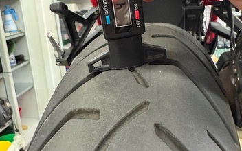

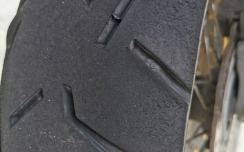

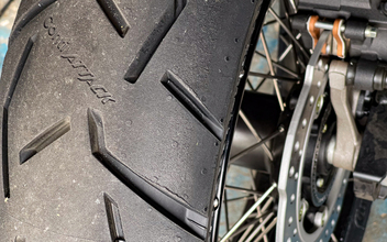

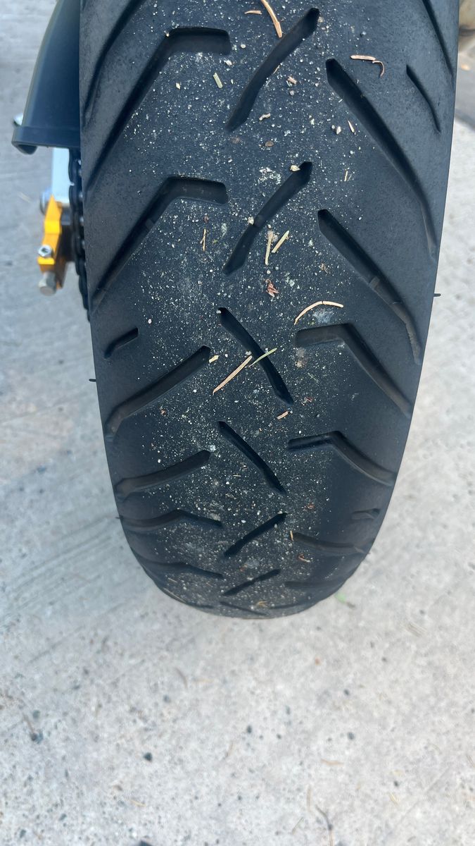

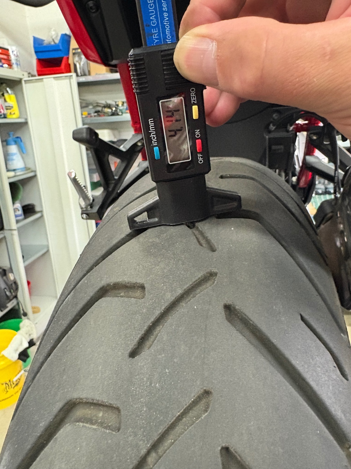

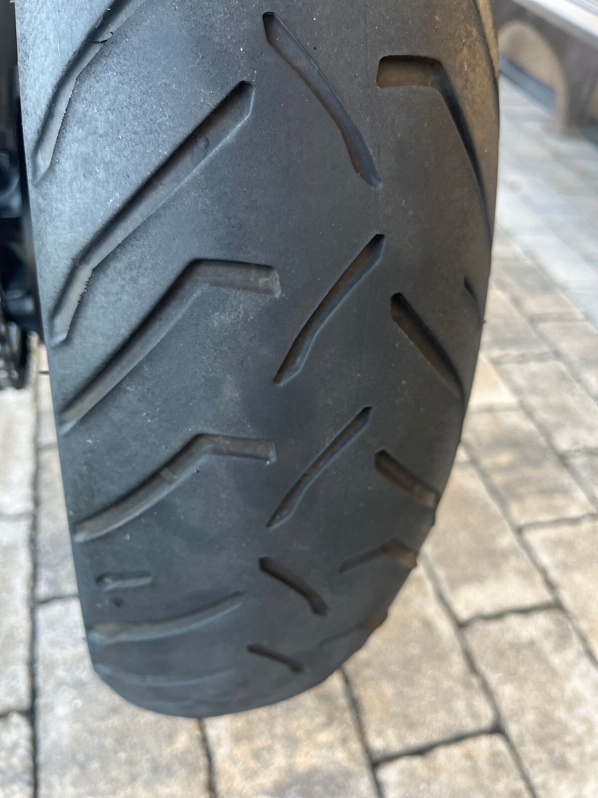

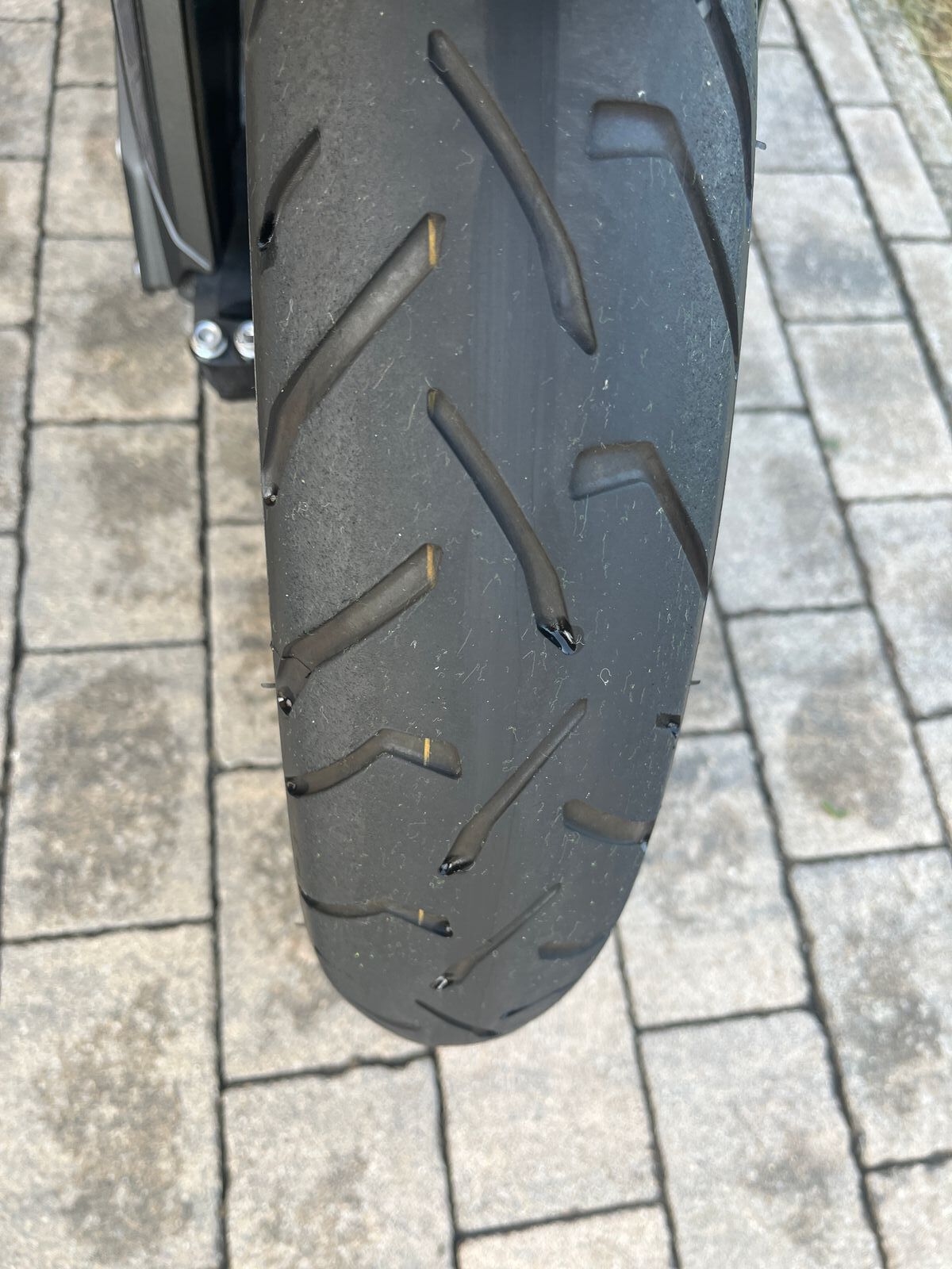

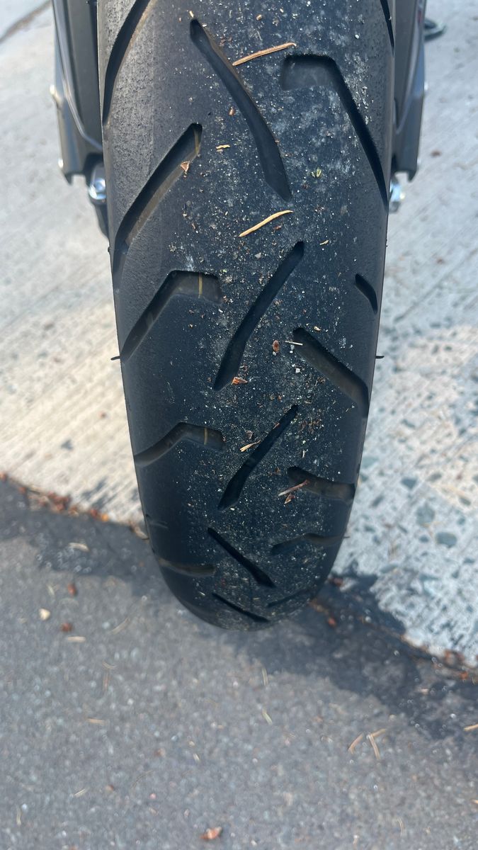

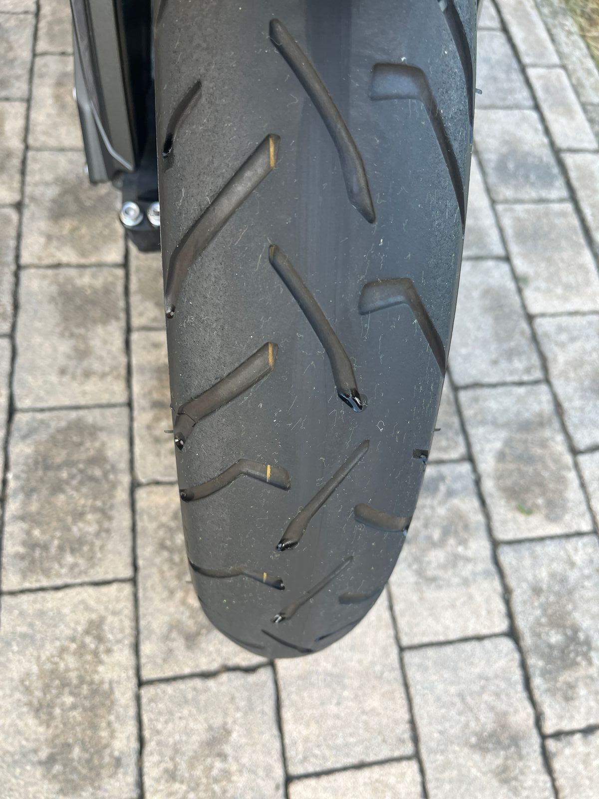

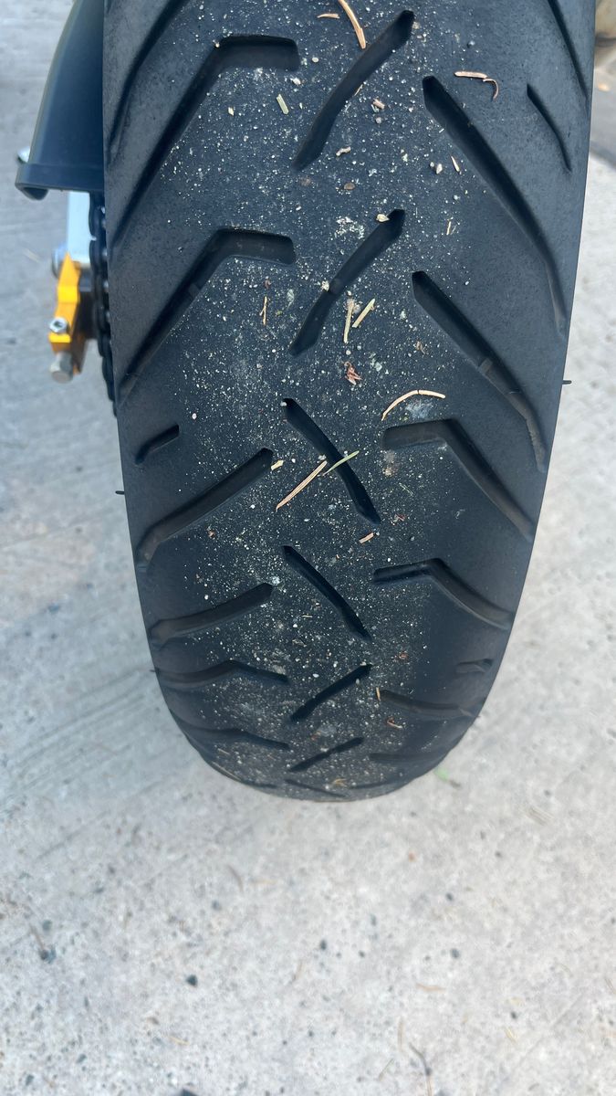

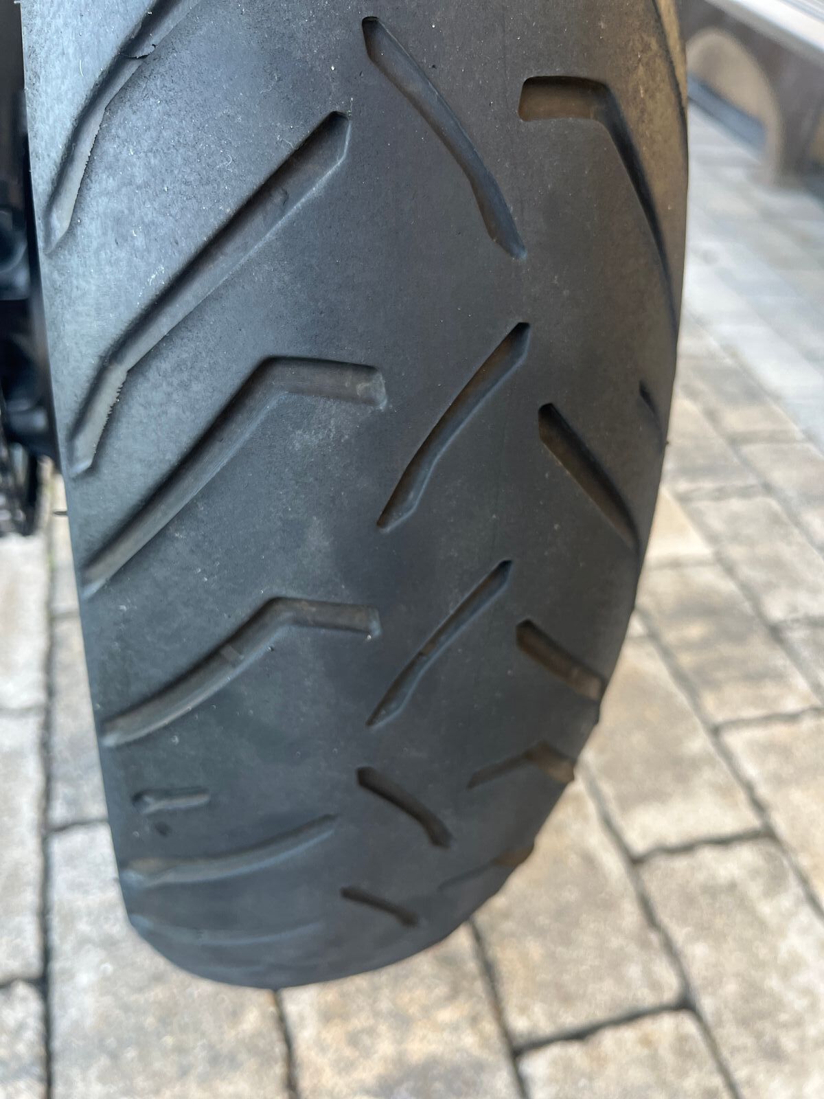

    so nun mal mein Fazit zum Anakee Road;
    zu 70% solo und 30% mit Mitfahrerin und Gepäck, Luftdruck immer auf 2 Personen
    Autobahn als Ausnahme, aber 50km mit 170km/h hat er klaglos überstanden, der Bridgestone hatte da schon eine kleine Platte
    Fahrprofil normal bis zügig, aber nicht auf letzter Rille, bzw. Schräglagengrenze
    keine Rutscher, auch nicht bei 34Grad auf größeren Touren
    im nassen bei normaler Fahrweise auch keine Probleme
    bin erstaunt über die Haltbarkeit, hätte nicht gedacht das der A.R. so lange hält. Denke das ich die 10.000 noch voll bekomme.
    Der Bridgestone A41 hielt im Vergleich vorne zwischen 4.000-4500km und hinten 5.500-6.400km
    Da ich aber trotzdem Bridgestone Fan bin, auch auf meinen vorherigen Motorrädern werde ich als nächstes mal den neuen Bridgestone BT33 testen.
    Bevor wieder irgendwelche Diskussionen entstehen, das sind meine persönlichen Eindrücke. Wenn jetzt jemand aufgrund des Berichtes den A. R. als eine Alternative zum Conti als Straßenfahrer montiert, wird er mit dem Reifen nicht daneben liegen. Mir hat der Reifen gelegen, auch ein gutes Gefühl vermittelt, muss aber nicht auf jeden zutreffen.
    Zu den dramatischen Rutschern von manchen Kollegen hier im Forum, auch ich hatte welche die ich aber definitiv nicht dem Reifen zuschreiben kann.
    Zum einen weil die Geschwindigkeiten und Schräglagen im normalen Bereich waren und es diesbezüglich unwahrscheinlich ist das an dem Reifen gelegen hat. Zum anderen da ich auf meinen bekannten Strecken viel schneller und schräger fahre, es noch zu keinem Rutscher oder ähnlichem kam, weder bei 10Grad noch bei 36Grad Außentemperatur.
    anbei mal Fotos zu den nun 8.700 gefahrenen Kilometern, wer Angststreifen oder Sägezähne findet darf sie behalten :lachen:

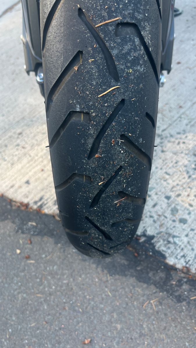

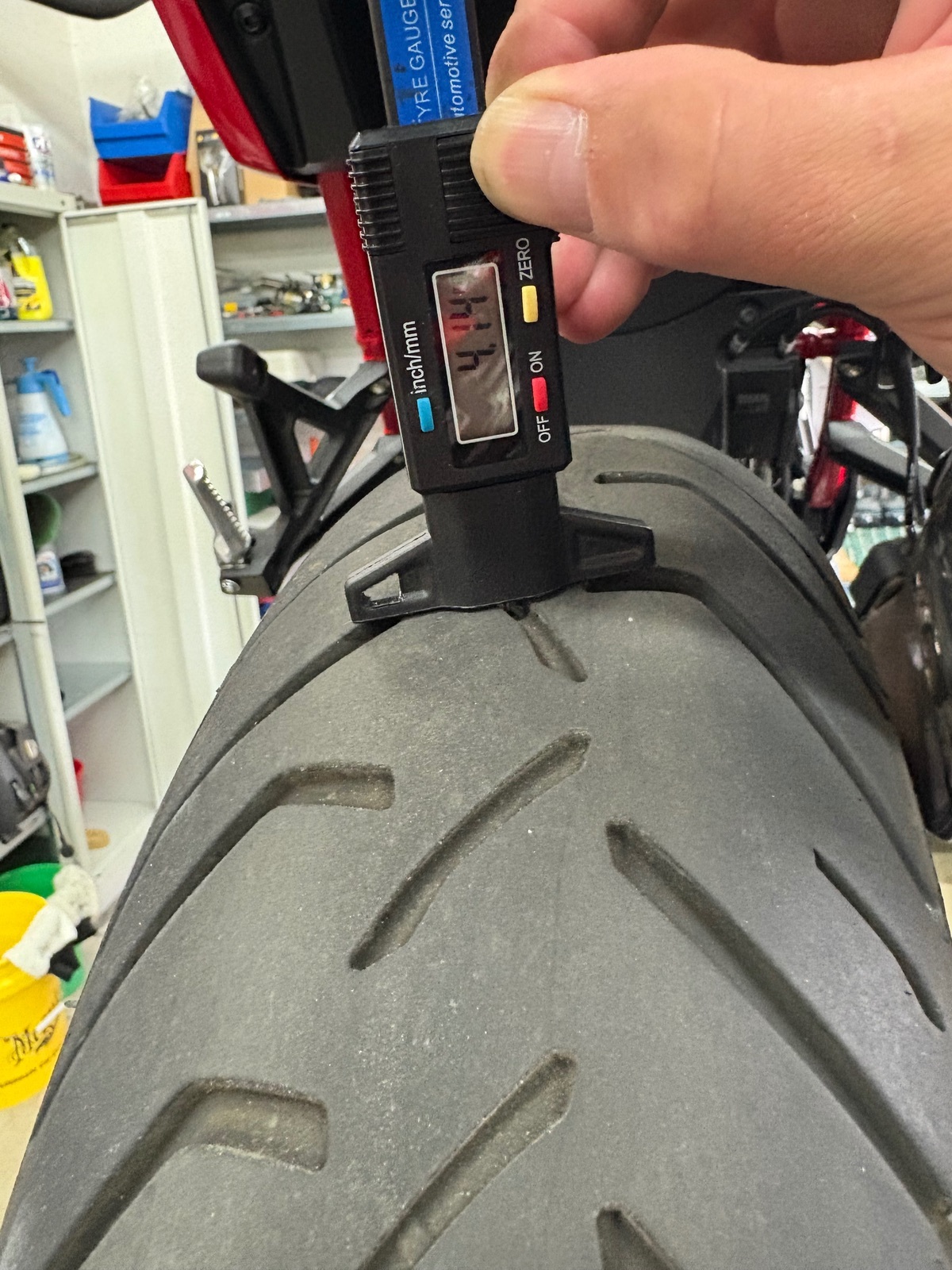

    die Profiltiefe war bei mir ähnlich nach 12 tkm. Vorne hatte ich noch 2,4... habe die nur runtergeworfen wegen einer weiteren Urlaubsfahrt. Weitere 4000 km hätte der Vorderreifen wohl nicht überstanden...
    Insgesamt war ich mit dem Reifen zufrieden, sogar der Lärm vom Vorderrad war zum Ende hin fast weg.
