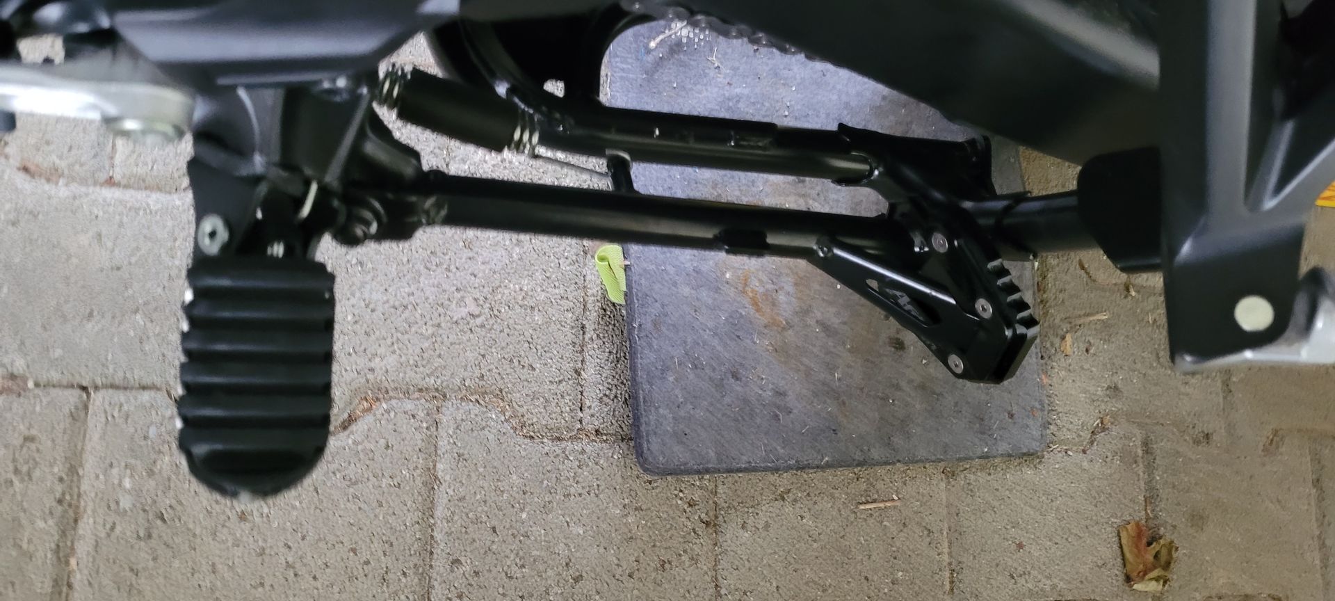

    Wie versprochen das Update zu den Hauptständer und dem Touratech Fahrwerk mit Tieferlegung (-25mm).
    Der Hauptständer der 19-Zoll ATAS von 2024, passt problemlos auf meine SD08 von 2023 mit der Tieferlegung!
    (Der Händler hat vorgängig nachgemessen und der Zentralständer der 19-Zoll ATAS ist um ca. genau die 25mm kürzer!)
    Ich habe den Seitenständer auch gleich tauschen lassen. Passt!
    Die Anschlagpunkte sind gleich geblieben!
    Bin Happy!!!🥳
    Da wo der Pirelli Kleber anfängt, war vorher das Ende des Hauptständer (er ist als Schutz gegen Krazer dort...)
    Der Abstand zum Boden ist etwa auch gleich wie vorher mit dem Original Fahrwerk, ebenso der Kraftaufwand um sie auf den HS zu heben

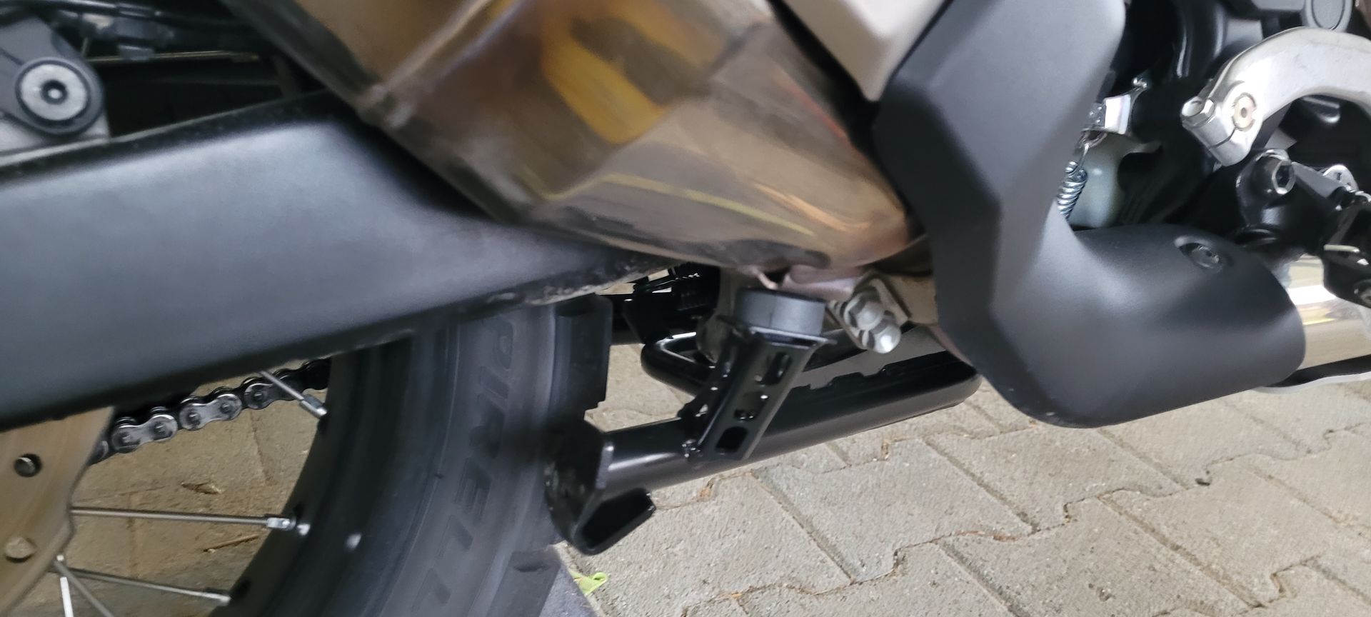

    Anschlag hinten beim Schalldämpfer
    Beide eingeklappt

    Hast du die Originalteile mitbekommen?
    Wäre nett, wenn du auch hier mal den Längenunterschied messen könntest.

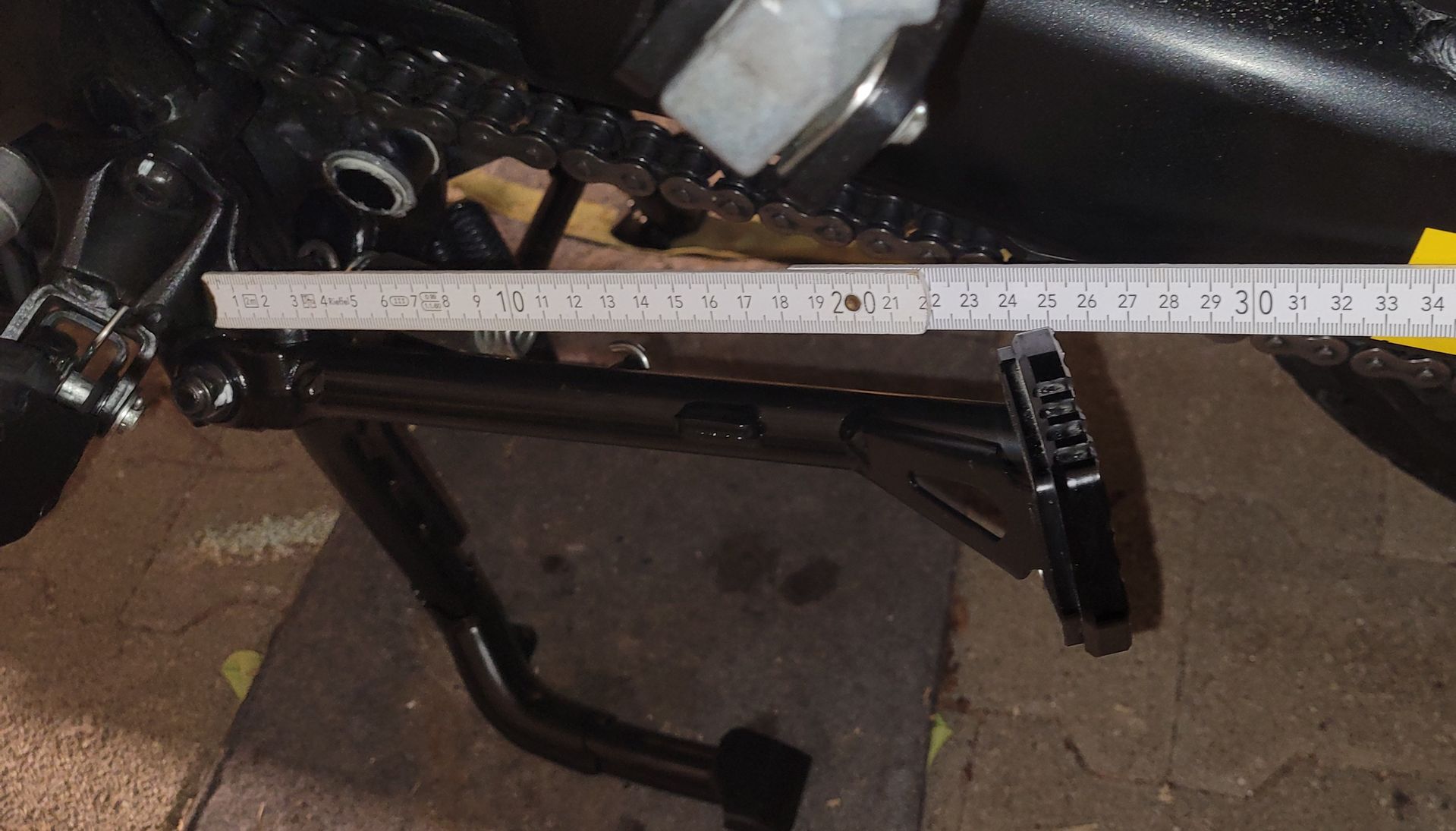

    Habe ich registriert, aber meine Frage betrifft den SEITENständer.
    Man kann jetzt vermuten, daß dieser bei der SD14 ebenfalls
    25 mm kürzer ist.
    Gewissheit wäre mir allerdings lieber als eine Vermutung.
  • #38
    Ja, der ist auch neu und auch kürzer.
    Ich kann messen wie lang der neue ist, wenn gewünscht.
  • #40
    So der kurze Seitenständer...
    25cm von mitte Drehpunkt inkl. Alufuss
    34cm (auf HS) bis mitte eigeklapten Seitenständer.
    Nochmals um keine verwirung zu stifften: ich habe jetzt den HS und Seitenständer der 19-Zoll ATAS von 2024 da ich das Touratech Fahrwerk hab montieren lassen mit-25mmm
