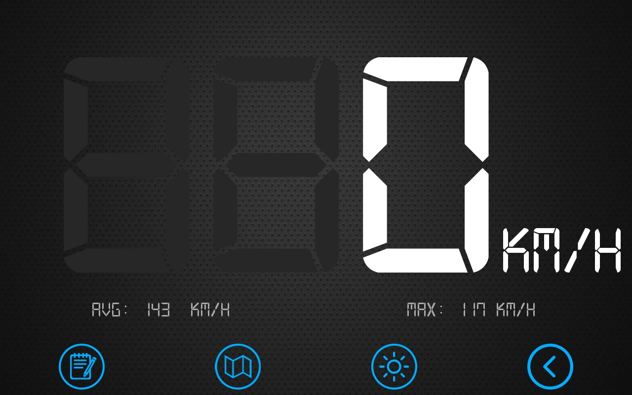

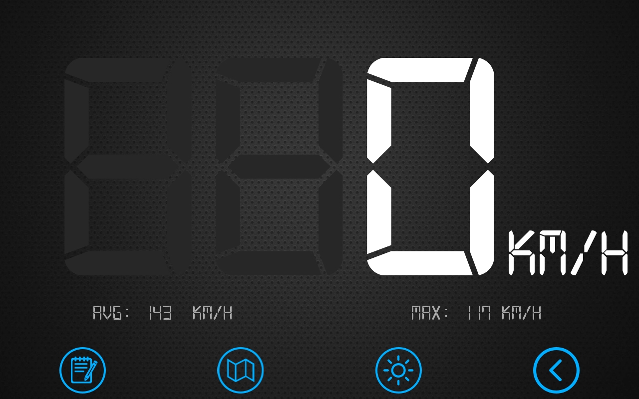

Ja am Navi steht die GPS Geschwindigkeit aber meine Augen wollen so kleine Zahlen schlecht erkennen ....
Die DMD2 App erlaubt es, die Geschwindigkeit im Vollbildmodus anzuzeigen. Das waere eine 0€-Loesung, wenn Du einen Handyhalter hast. . Wenn ich das auf dem 8" Tablet mache, kann man die Geschwindigkeit noch vom Strassenrand lesen. Bedenke aber, dass dann auch der Sozius bzw. die Sozia den Tacho sieht ...
