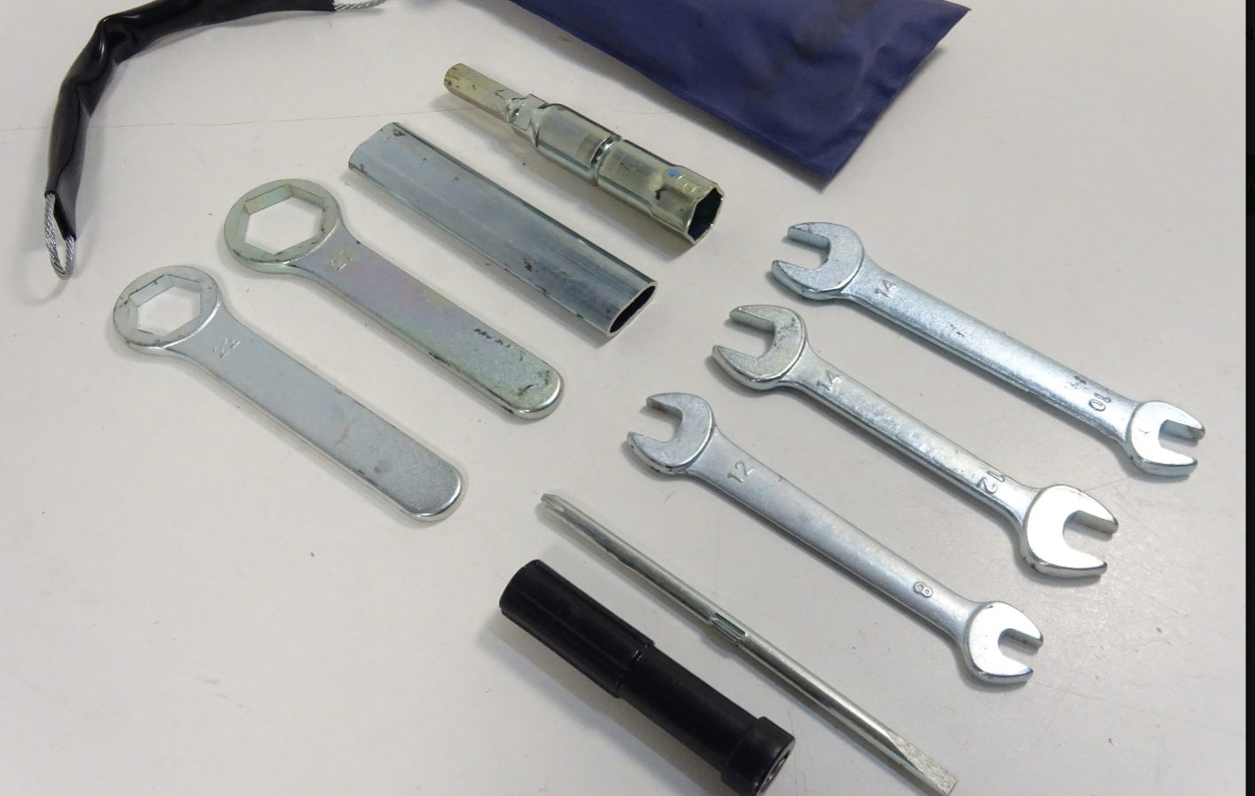

Das habe ich mit bei gelegt und auch probiert . Mit dem Fuß belastet läßt sich auch die Radmutter lösen . Dazu die 2 Maulschlüssel für den Kettenspanner, eine kleine Rolle Isoband und Kabelbinder im Lumpen gerollt unter der Sitzbank .

#12 Genau das Drehmoment wird das Problem werden bei Werkzeug, das so kurz ist, dass es in die Mini Toolbox rein passt. Die Hinterachse bekommt 100Nm. Mit nem 150mm Hebelarm (schätze, viel länger wird nicht in die Toolbox rein passen) müsstest du mit fast 70kg drauf drücken, um die 100Nm zu schaffen. Selbst mit noch einer 150mm Verlängerung (resultierender Hebelarm wird dann schätzungsweise 250-270mm, Verlängerung und Hebel müssen sich ja überlappen) landest du immernoch bei ca 40kg. Das wäre vielleicht möglich, ist aber immernoch ne ganze Menge. Zum Vergleich: das ist die Kraft, die du brauchst, um 2 volle Kästen Bier mit einer Hand anzuheben. Bereits mit Verlängerung!
Es geht ja nicht darum das regelmäßig damit zu machen, aber Notfalls sollte es möglich sein. Ich werde auf Reisen auch einfach einen 27/22er mitnehmen und gut is. Mit dem Fuß, nem Stein oder wie auch immer kriegt man das Teil schon locker und auch wieder fest genug dran, damit es bis zum nächsten Drehmomentschlüssel reicht.

Was man noch machen könnte, wäre die Maulschlüssel einfach kürzen. Bei Suzuki gibt es im Boardwerkzeug immer so eine Plattgedrücktes Rohr als Verlängerung, damit könnte man es dann nutzen.
Ich weiß aber nicht, ob es das bei der Honda gibt, hab auch noch nicht bei meiner nach dem Boardwerkzeug geguckt. -
#14 Gibt auch noch SOWAS. Wobei preislich etwas happig.
Ich weiß aber nicht, ob es das bei der Honda gibt, hab auch noch nicht bei meiner nach dem Boardwerkzeug geguckt.Das plattgedrückte Rohr gab es bei Honda auch, zumindest bei Sevenfifty, CBF600 und den Vergaservaraderos. Mittlerweile sind ja noch nicht einmal mehr die Ringschlüssel für die Steckachsen dabei...

#16 für Radmuttern ist nichts dabei,
5er Inbus, Schraubendreher Kreuz-Schlitz unter der Sitzbank, vor der Batterie 14er Gabelschlüssel, glaub 17er oder 19er für Federvorspannung der Gabel und ein Zündkerzensteckschlüssel, das wars bei mir.

#17 Bordwerkzeug der Honda NC Bj 2014 - 2015 mit Ringschlüssel 22 und 27 mit Verlängerung,
bei der Bj 2016 - 2020 sind diese nicht mehr dabei,...
