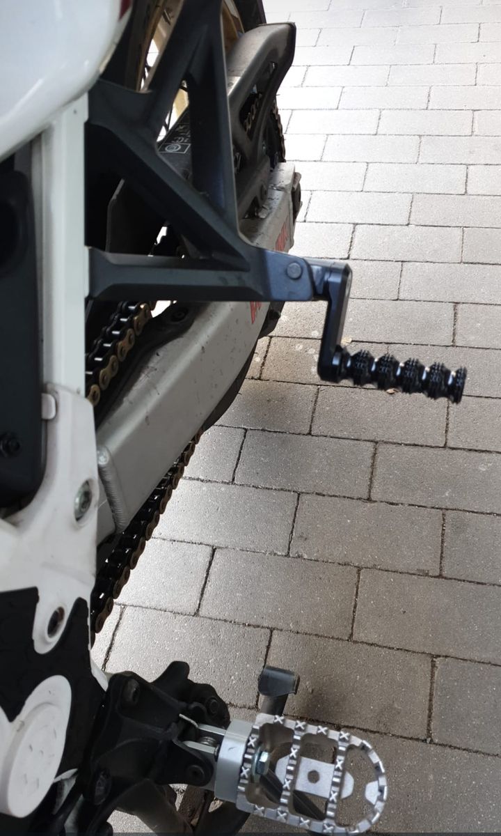

    Die Rasten sind in alle Richtungen in mehreren Positionen einstellbar.
    Hier mal meine, die haben aber 50mm-Ausleger.Waren dann diagonal nach vorn und unten eingestellt. Hatte erst Bedenken, daß es zu eng zu meinen Beinen wird wenn ich die Füße im Stand unten habe, aber ich hatte damit keine Probleme
    Hier siehst du mal als Beispiel ein paar Einstellungsmöglichkeiten.

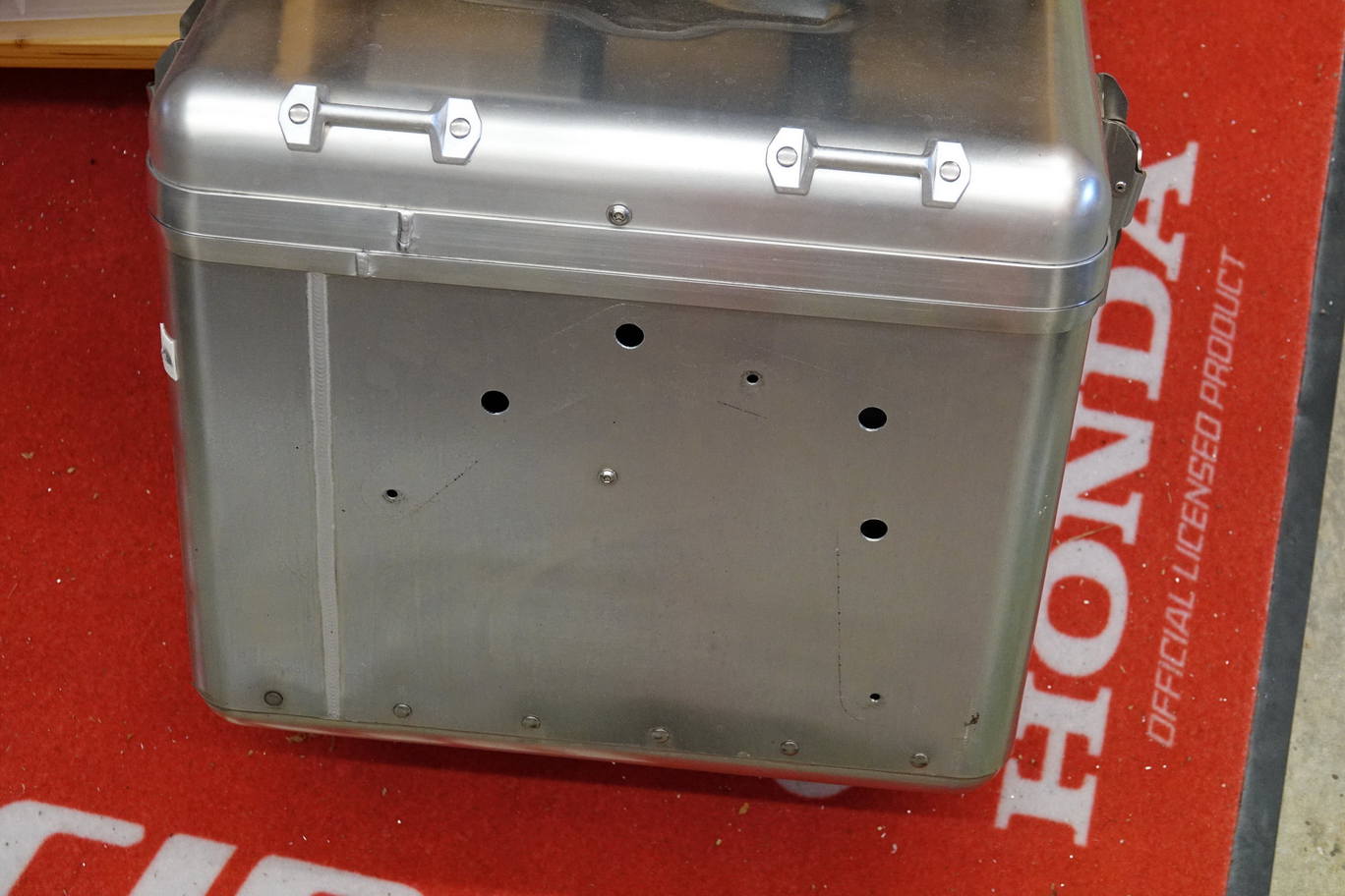

    Meinst du also das Kofferträgersystem für Seitenkoffer aus zusätzlichen Metallrohren OHNE Koffer? Oder meinst du die befestigten Koffer? Ich vermute einfach mal du meinst die befestigen Koffer (und nicht den Gepäckträger).
    Ich hatte an der SD08 schon zweimal einen Seitenkoffer montiert. In beiden Fällen habe ich eine Kofferversion gekauft bei der ich die Löcher für die Halter selbst bohren musste. Da hat man dann einige Zentimeter Spielraum was den Befestigungswinkel, die Höhe und das Maß mehr vorne oder hinten angeht.
    Aber auch wenn die Halter schon am Koffer sind könnte man sie in vielen Fällen abbauen und neue Löcher bohren. Zumindest auf der linken Seite sollte das oft einfach möglich sein. Dann wäre es besonders einfach jedes Loch um ein Wunschmaß versetzt zu bohren. Bei einem Koffer ohne vorgebohrte Löcher ist das recht schwierig.
    Rechts bei Auspuff ist das ggf anders. Dazu würde man wohl erst einmal ein Foto der Innenseite des Koffers benötigen.

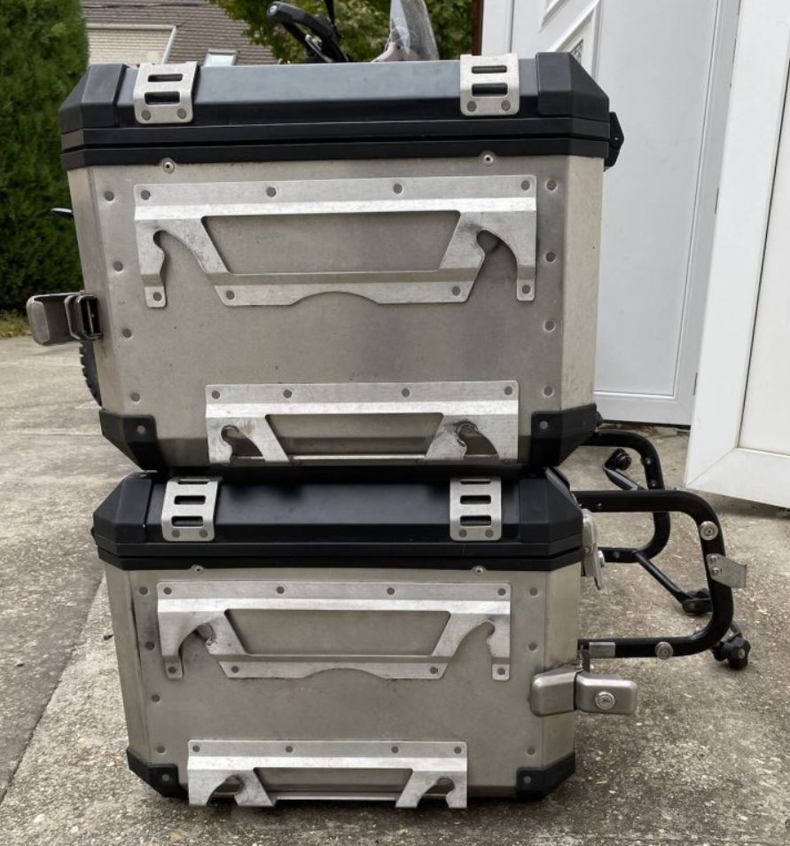

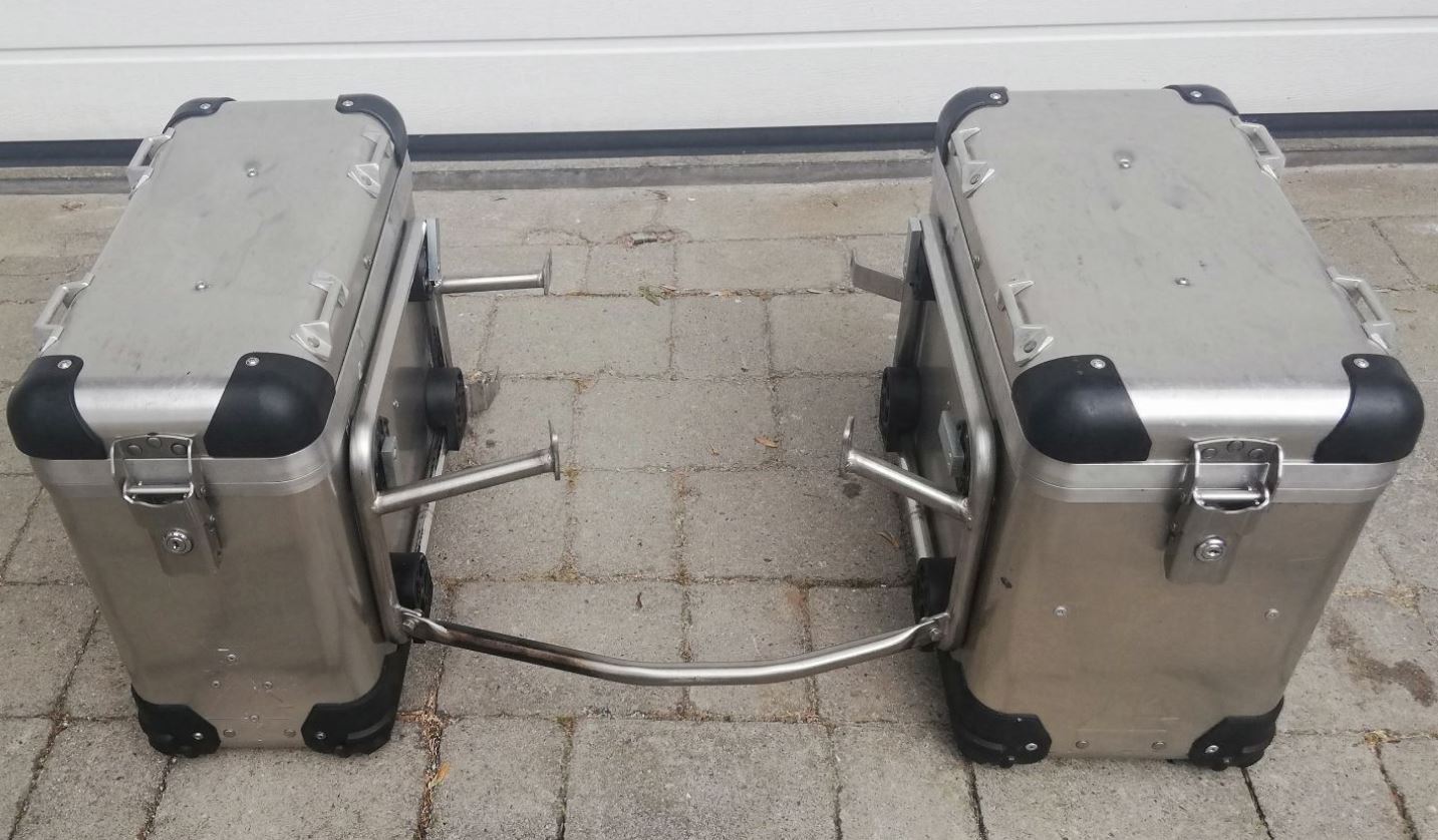

    Bei den ersten zwei Fotobeispielen (aus dem Internet / nicht AT) meine ich zu sehen daß ein Versetzen der Halter am Koffer um ein geringes Maß möglich ist. Beim dritten Foto (AT SD08) sitzt mehr drin, aber da berührte der Blinker schon den Koffer weil der so eng an der Honda montiert war.

    wir haben seit kurzem die SD14 mit den Honda-Alukoffern und deren vordere Schaniere haben meiner Sozia ziemlich in die Waden gedrückt. Außerdem sind die originalen Beifahrerfußrasten nur kleine Stummel. Wir haben uns jetzt auch die Vario-Fußrasten besorgt und alles super jetzt. Sozia zufrieden = alle zufrieden :handgestures-thumbupright:
