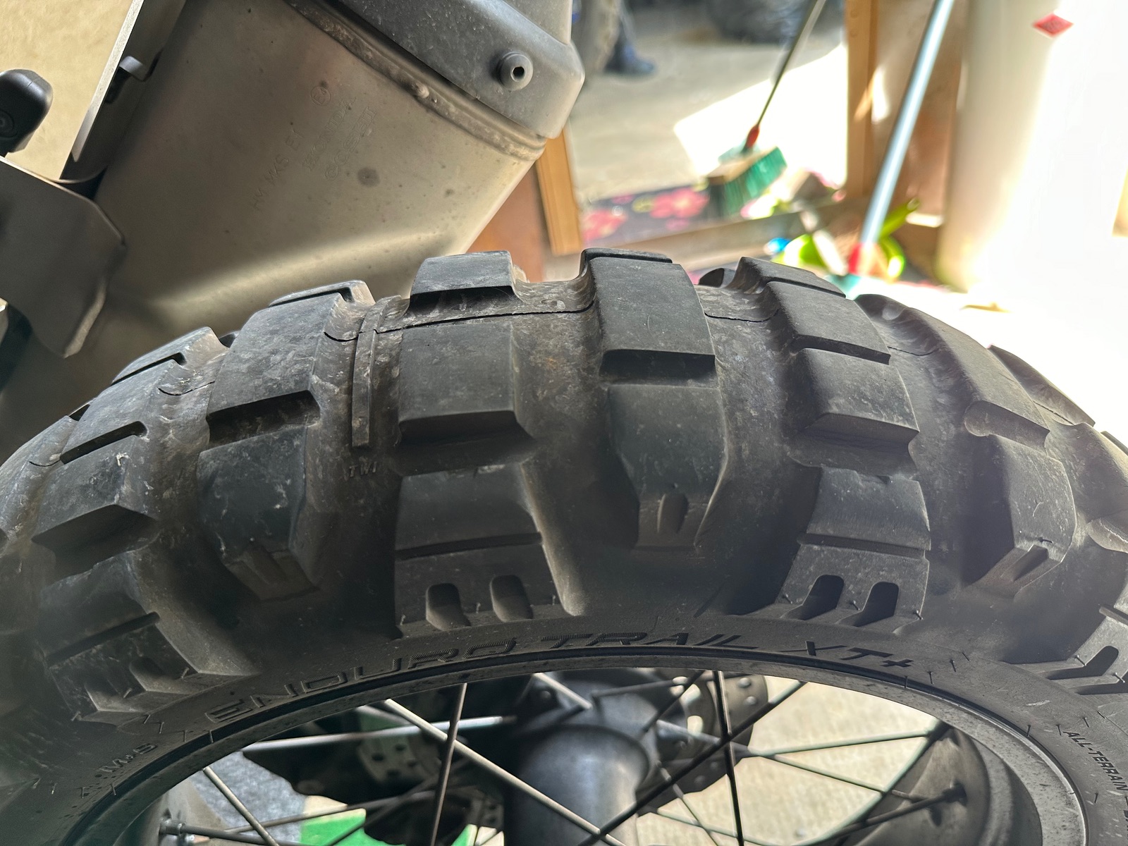

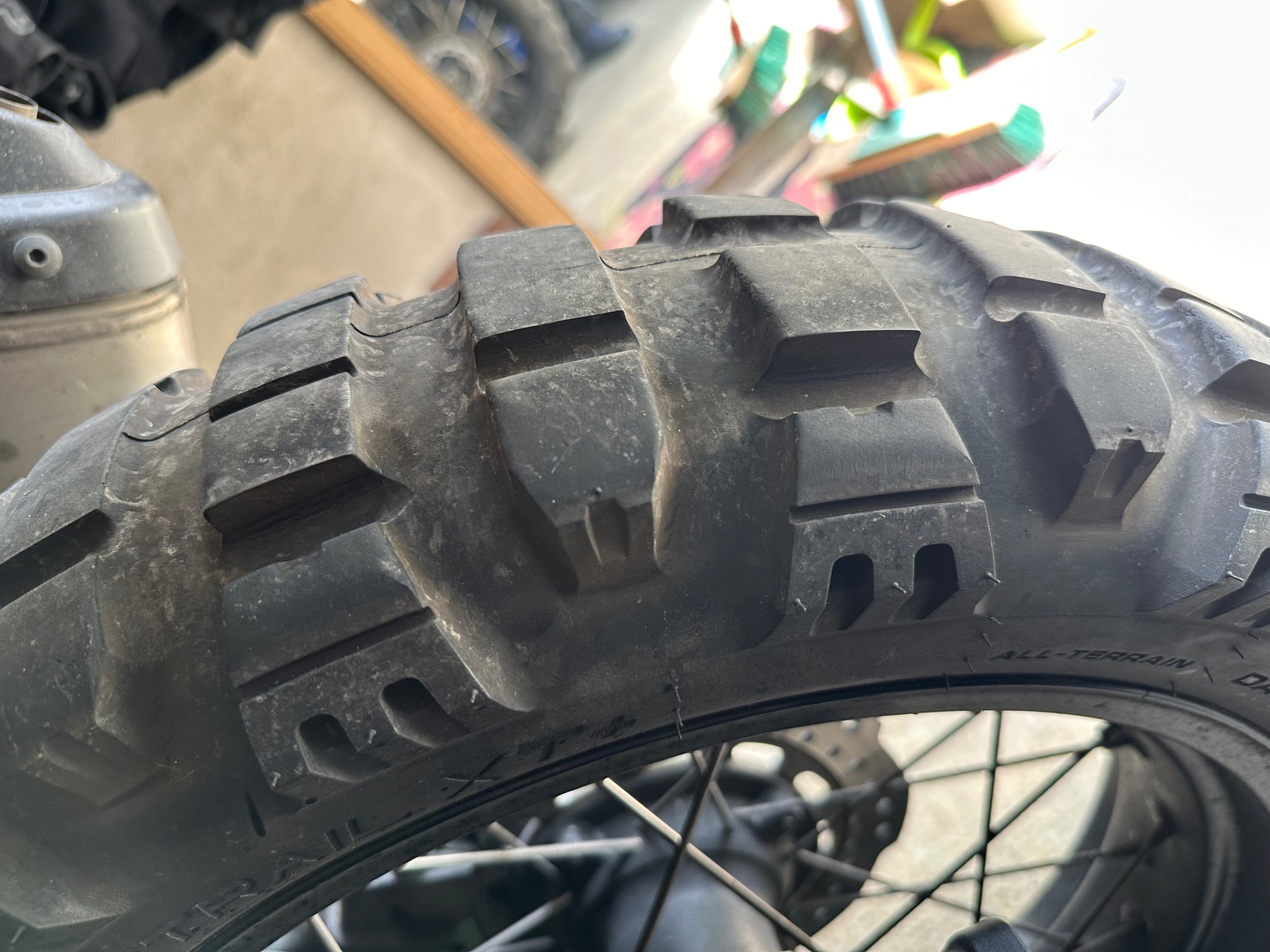

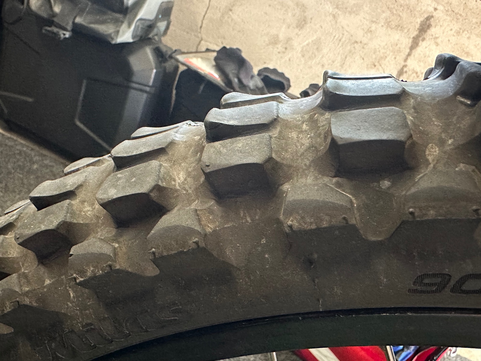

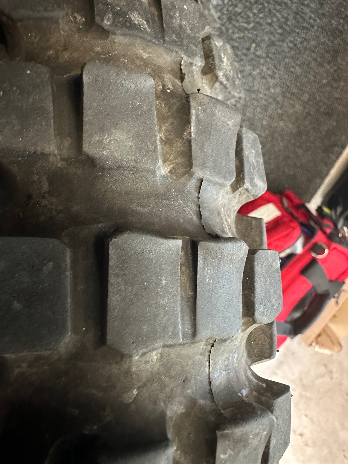

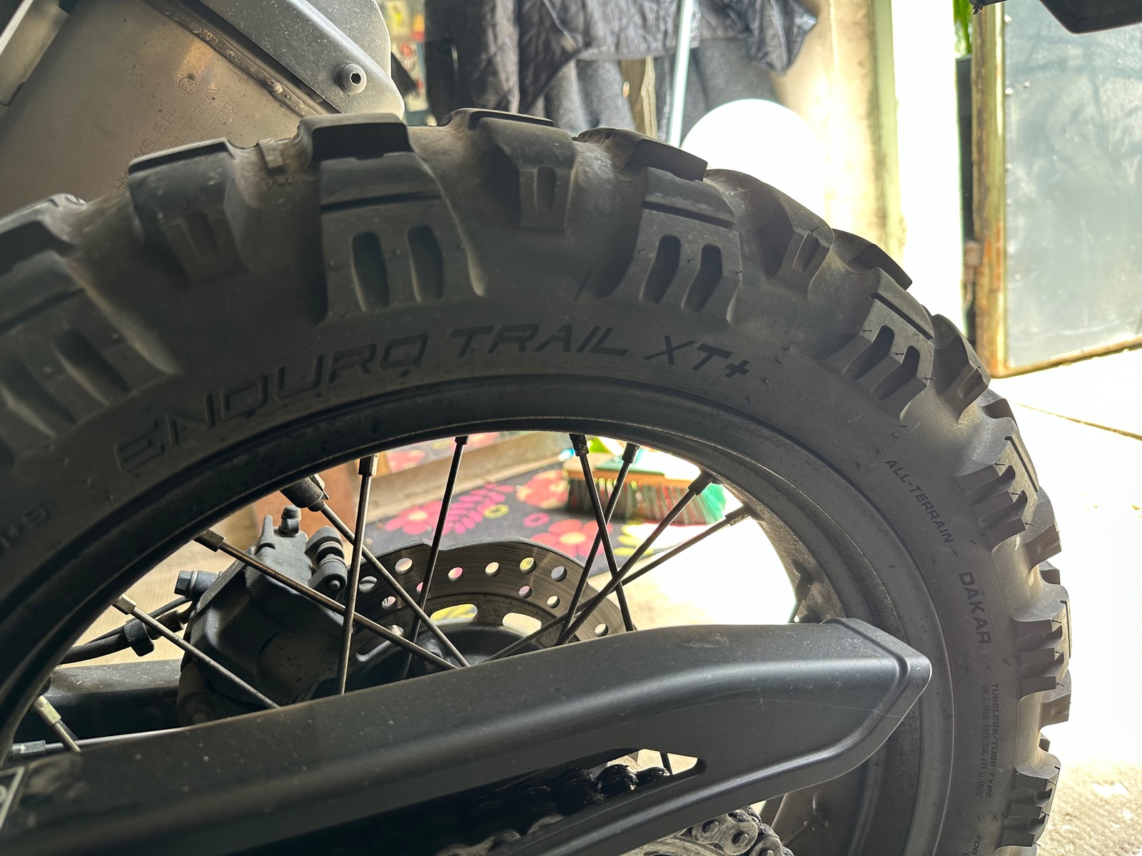

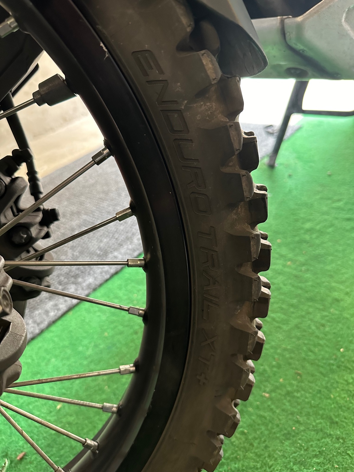

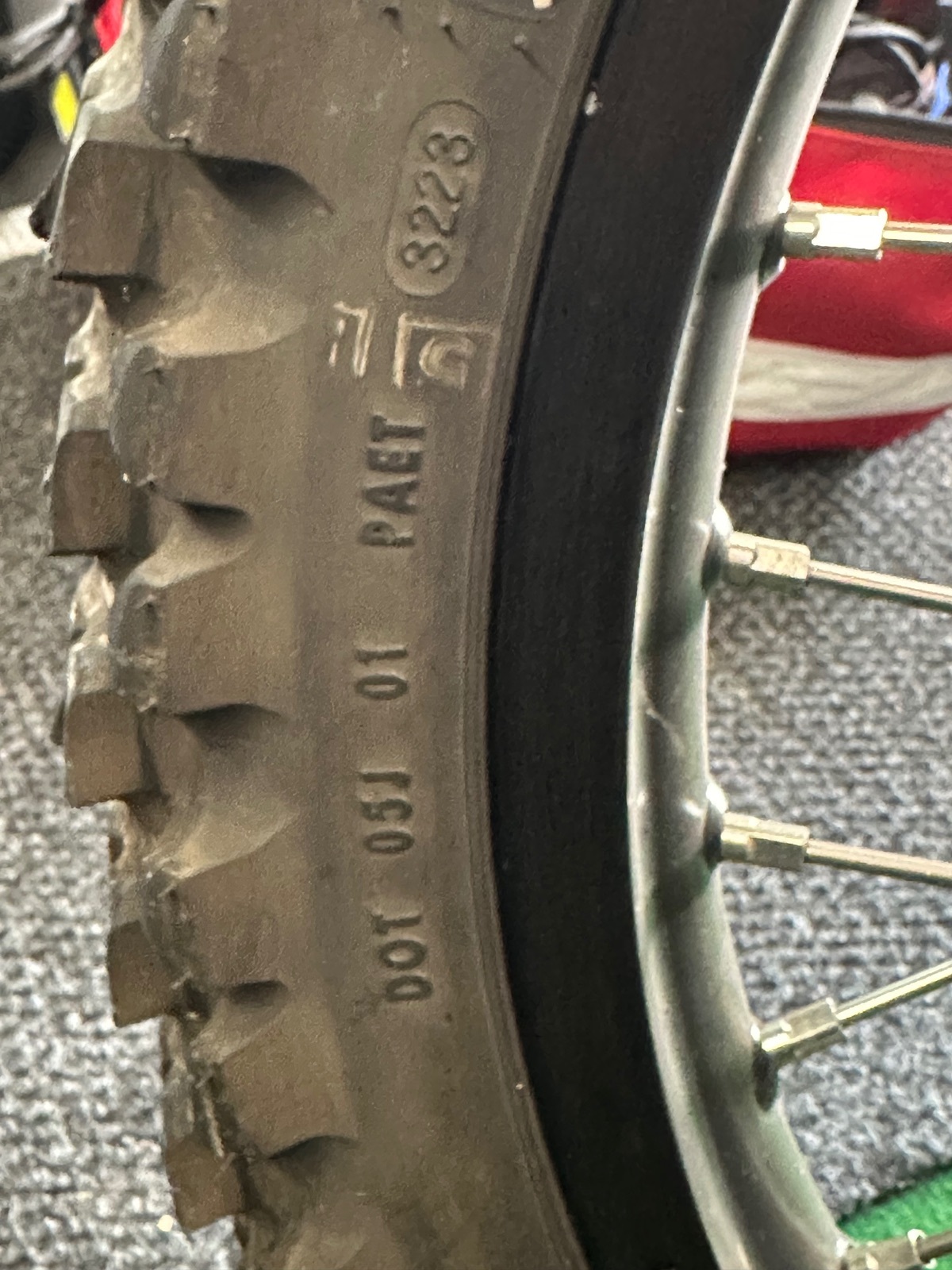

    Ich habe im März einen Satz Mitas Enduro Trail XT+ montiert. Hinten in der Dakar Version.
    Jetzt nach 4000 km muss ich den Vorderreifen wechseln, weil durch den starken Sägezahn kein durchgängiges Mindestprofil von 1,6 mm mehr vorhanden ist.
    Der Hinterreifen hat noch 5-6mm Profil
    Mein nächster wird der Heidenau K60 Scout.
    Der Enduro Trail XT kann sicher seine stärken im Gelände ausspielen aber auch auf der Straße ist er nicht schlecht. Er rutscht aber eher weg als der E07.

    Das sind halt völlig unterschiedliche Reifen also der K60 Scout/E-07 vs TrailXT bzw. E-09. Die erstgenannten sind 80:20, der andere ein 50:50 vom Einsatzzweck her gesehen. Der Heidenau Ranger würde wohl ziemlich ähnlich reagieren wie der Mitas TrailXT.
    Gegen den Sägezahn am Vorderrad hilft es viel mit der HR-Bremse zu arbeiten .... ich verwende bei so einer Bereifung bei allen vorhersehbaren Situationen die HR-Bremse und die VR-Bremse nur in "Not"_Situationen. Und in Kurven halt nicht am vorletzten möglichen Bremspunkt mit aller Macht zu ankern ... Motorbremse nutzen ist auch eine Fahrweise um das VR zu schonen. Damit kann ich den Sägezahn gut vermeiden.
    Das Gewicht was da bei einer Bremsung bei der AT anschiebt ist natürlich auch nicht zu verachten ... leichtere Motorräder helfen dem Reifen in diesem Fall auch.
    5-6 mm Profil am HR nach 4000 km find ich eh noch recht gut. Ich hab so einen Reifen auf meiner KTM990 auch schon mit 2800 verbrannt (hinten).

    So nen Sägezahn hab ich noch nie gesehen! :shock:
    Ich glaube das ist einfach der falsche Reifen für dich! Wer nicht regelmäßig auf Schotter/Matsch/Sand etc fährt braucht so ein grobes Profil nicht. Der E07 ist wie der K60 Scout ein 80/20 Reifen der auf Schotter funktioniert. Auf der Wiese ist schon Ende Gelände.
    Der K60 Ranger ist auch eher grob, funktioniert aber so zwischen E07 und E09 bzw. TrailXT.
    Ich bin immer gerne den Mitas E-09 Dakar auf dem Vorderrad gefahren, der hatte das gleiche Verschleissbild, wenn man viel kurvige Strassen fuhr. Der Trail XT+ ist quasi der gleiche Reifen. Im Gegensatz zum Vorgaenger ist er aber auf der Flanke als bidirektional bezeichnet. Das heisst, Du haettest die Reichweite besser ausnutzen koennen, wenn Du ihn nach 2500-3000 km gewendet haettest. Das war mit dem E-09 nicht legal.

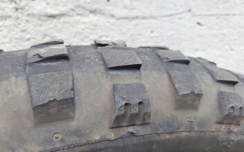

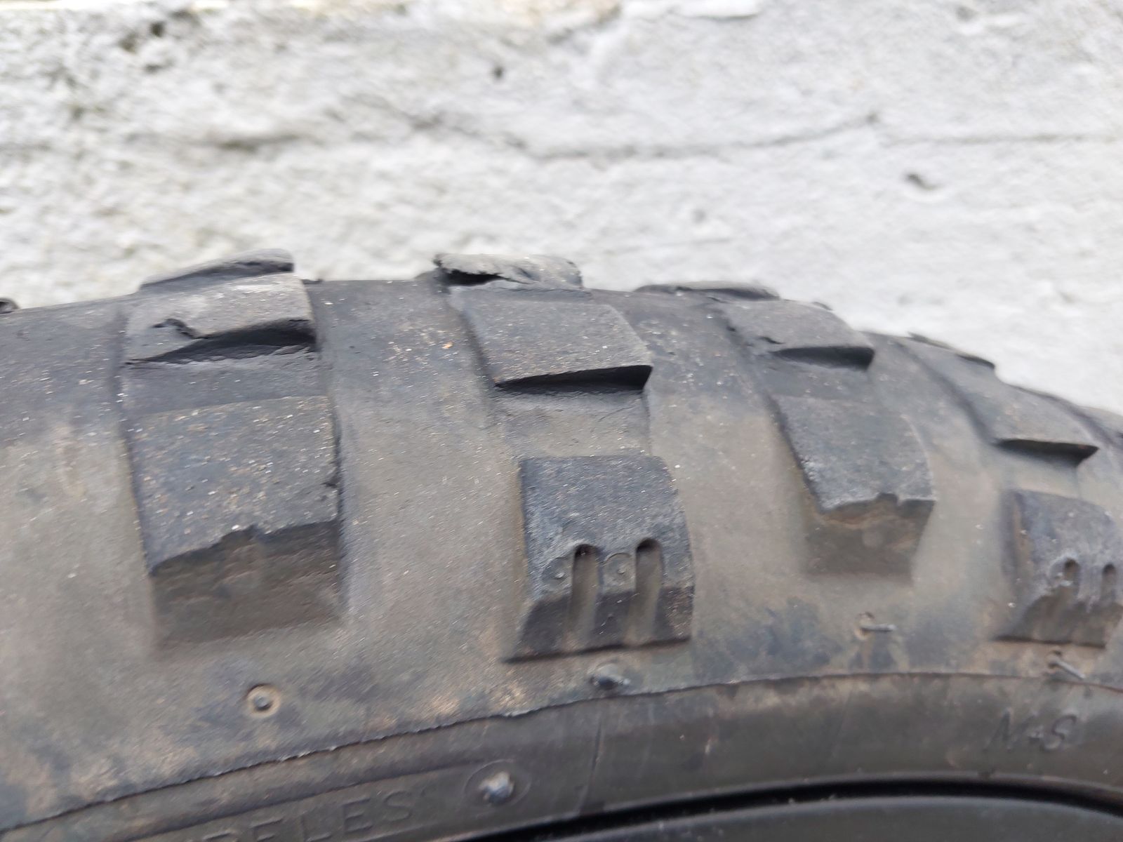

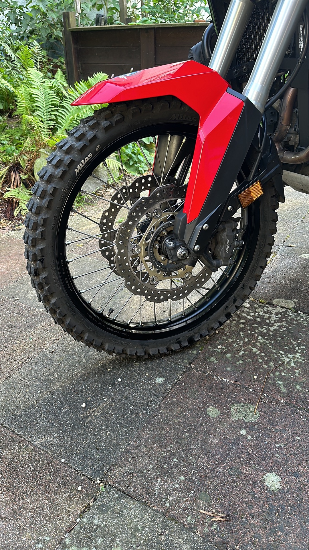

    Hier ein aktuelles Bild vom Vorgaenger E-09 Dakar. Schotter, aber auch viel Strasse, meist eher gemaessigt (mit Gepaeck).

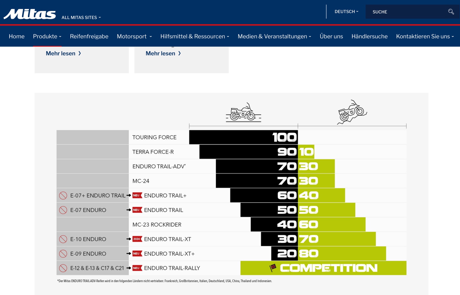

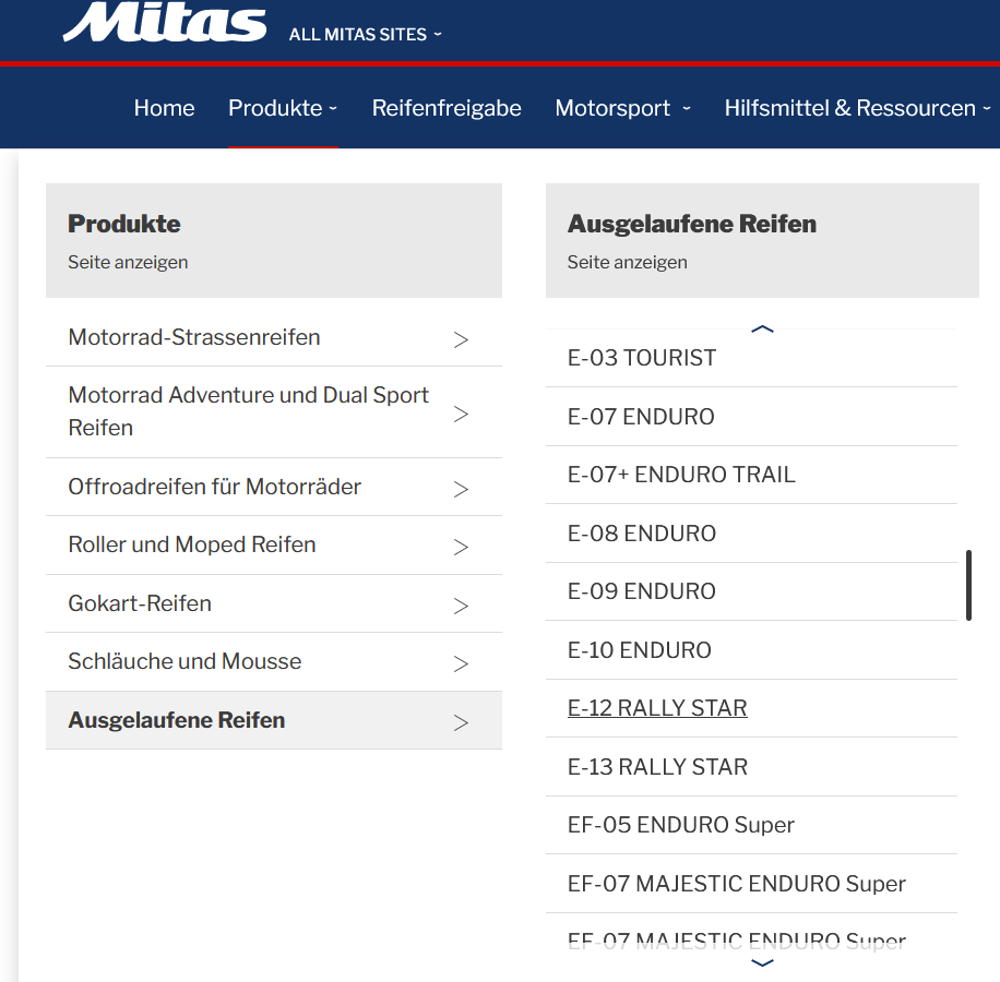

    Ist der Trail XT+ jetzt der Nachfolger vom E09 oder e07? Optisch sieht er ja eher wie der e09 aus. Gibt es den 09er denn noch?
    Den bin ich auf der AT total gern gefahren. Sehr neutral und wenig bis gar kein Rutschen auf Asphalt (bei meiner Fahrweise). Zägezahn hatte ich bei dem e09 gar nicht wenn ich mich recht erinnere. Holt natürlich nicht lang weil ich meist Straße fuhr.
    Ich bin grad total verwirrt.
    Ein Blick auf die Homepage von Vielem würde Vielen hier helfen, dennoch fragen sie im Forum. Ist es dafür nicht da? Dachte ich immer. Sorry dass ich gefragt habe. Kommt bestimmt wieder vor. 😘 😂😂🤣🤣
    Danke. Diese Grafik hatte ich noch nie bei denen gefunden. Scheint neu zu sein? 🤷🏻‍♂️
