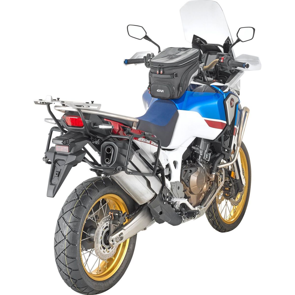

"Mit Rohrrahmen meint er wohl das Trägergeraffel für irgendwelche Alukoffer. Besag-
tes Rohrgeraffel hat mit der Befestigung und Abstützung eines Topcases absolut gar
nichts zu tun."
??? Das macht es doch stabiler. Man verschaubt den Topcasehalter ja im Prizip mit einem Edelstahl / Stahl Rohrrahmen, der garnicht bei der 10kg Beschränkung berücksichtigt wurde. Natürlich wird das Heck steifer durch Kofferträger, vorallem wenn die vier Schrauben dann auch noch nach oben in die Gepäckplatte gehen.
Klar ich hab kein Topcase, ich habs mit meiner üblichen wöchentlichen Ladung verglichen , und beschrieben wanns kritisch wird vom Gewicht her.
#14 ??? Das macht es doch stabiler. Man verschaubt den Topcasehalter ja im Prizip mit einem Edelstahl / Stahl Rohrrahmen,
Dann erklär mir das bitte mal anhand von diesem Foto, ist ein Beispiel von Touratech
Ich sehe hier beim besten Willen keine Verbindung zwischen Kofferhalter und Topcasehalter und das ist
bei Honda Originalkoffern und Topcase auch nicht anders. Und nochmal die Frage an dich, wie das aussehen
soll, wenn man nur mit Topcase fährt oder mit den Kunststoffkoffern, die ohne Träger auskommen?
Kann es sein, daß du eine eigene individuelle Lösung auf alle anderen überträgst?
#15 Dann erklär mir das bitte mal anhand von diesem Foto, ist ein Beispiel von Touratech
Das ist ja auch ein Kofferträger der in die Laschen greift. Es gibt Träger (Edelstahl Hein Gerike) der verschraubt wird genau dort wo der Gepäckträger vier mal verschraubt wird.
#16 Es gibt Träger (Edelstahl Hein Gerike) der verschraubt wird genau dort wo der Gepäckträger vier mal verschraubt wird.
Okay, hab ich jetzt so noch nie gesehen und auch nicht von gehört. Ist aber bei
anderen Herstellern absolut nicht der Standard.
