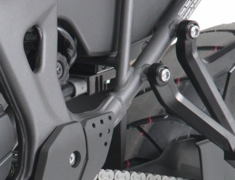

    Passt der z.B. und lohnt sich das?
    Halter Fussraste Sozius rechts für Honda CRF 1100 L Africa Twin
    War circa 20T KM an meiner AT montiert. Zustand sehr gut, Details siehe Bilder. Honda...,Halter Fussraste Sozius rechts für Honda CRF 1100 L Africa Twin in…
