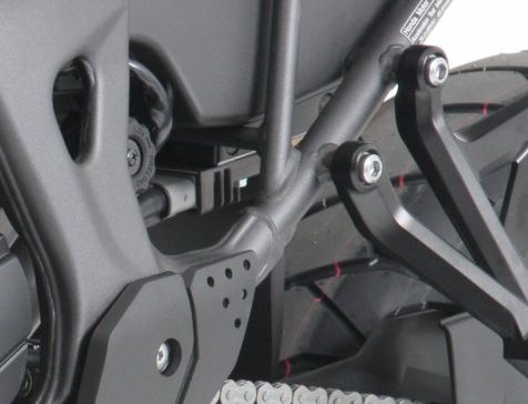

    Für die CRF1000 gibt es 2 Versionen von Haltern. Einmal werden die von der Seite verschraubt (die ersten Baujahre) und einmal von unten. SD06 gab es beide Versionen hier musst du darauf achten.

    Moin hier ein linker Halter aber ob diese Version nun an dein Moped passt musst selbst schauen :
    Honda CRF 1000 Africa Twin Fussrastenhalter hinten links mit Raste Motorrad | eBay
    Viel Erfolg und mit etwas Geduld und fleißig Suchen finden sich bestimmt zwei gebrauchte Halterungen ohne große Investition in Neuteile.

    Nö, der Halter bei deinem Link ist für die SD06 mit RBW und dem viereckigen Display.
    Die SD04 hat die Befestigungsschrauben seitlich aussen am Rahmen, nicht unten:
