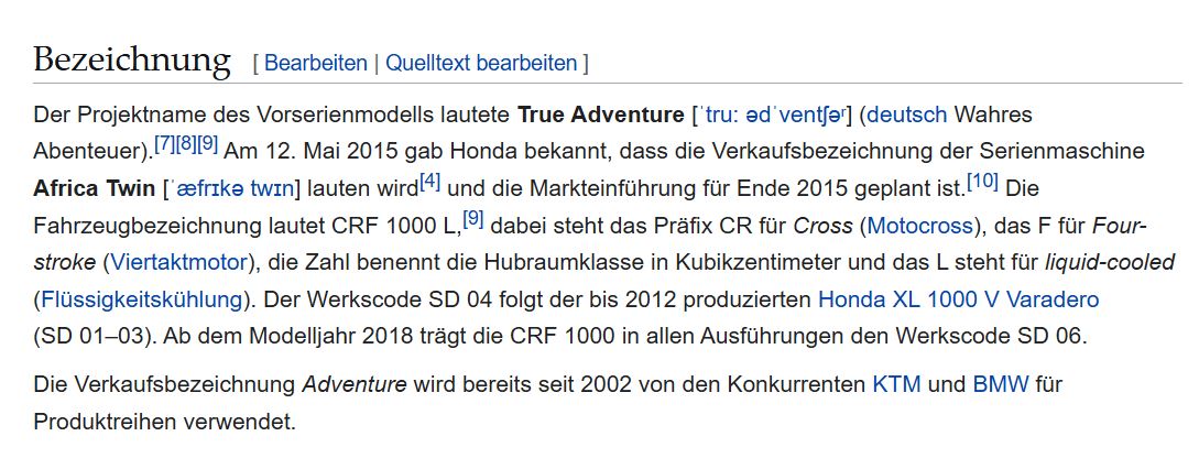

Was bedeutet SD?
    SUPER DUPER!

    S = mehr als 900cc
    D = Dual Sport/Enduro
    Die CRF 300 ist MD
    M = 200 - 350 cc
    Die 500x ist PC
    P = bis 600cc
    C = Street
    Dad nachgesetzte L soll wohl "Road legal" denotieren. Wenn das nicht gefragt war, sorry dafür. Die Zahlen sind eher Willkür.
